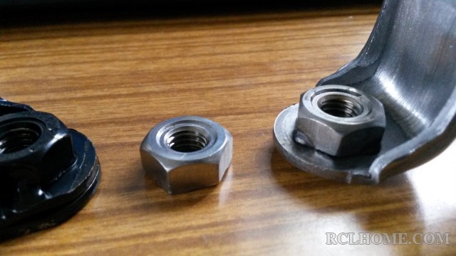

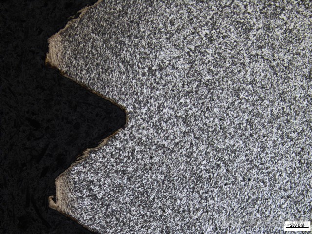

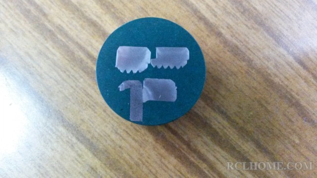

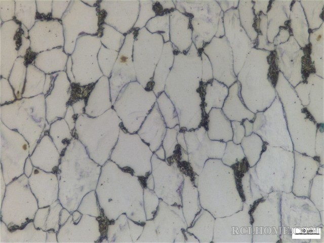

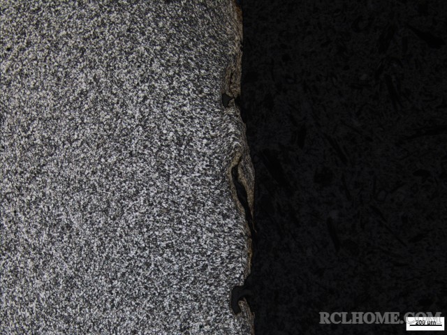

客户投诉说螺帽打滑,我以为是由于碰焊或表面脱碳造成的,结果一做金相得到意外的发现。 20140316_092813.jpg 20140316_164747.jpg 50x.jpg 50x-1.jpg 这张已经没了牙。 1000x-3.jpg 。我记得螺帽、螺栓这些都是调质处理吧?有用低碳钢不做任何处理直接做的?

我今天给部长反映了,叫他把这批全部停住,我这可是汽车上的东西,看来这家卖螺帽的还不知道我们用在什么地方。明天去问问技术对这个做的什么技术要求。

发表于 2014-3-17 11:48:02 | 显示全部楼层
从第四张图看不会超过10号钢。
