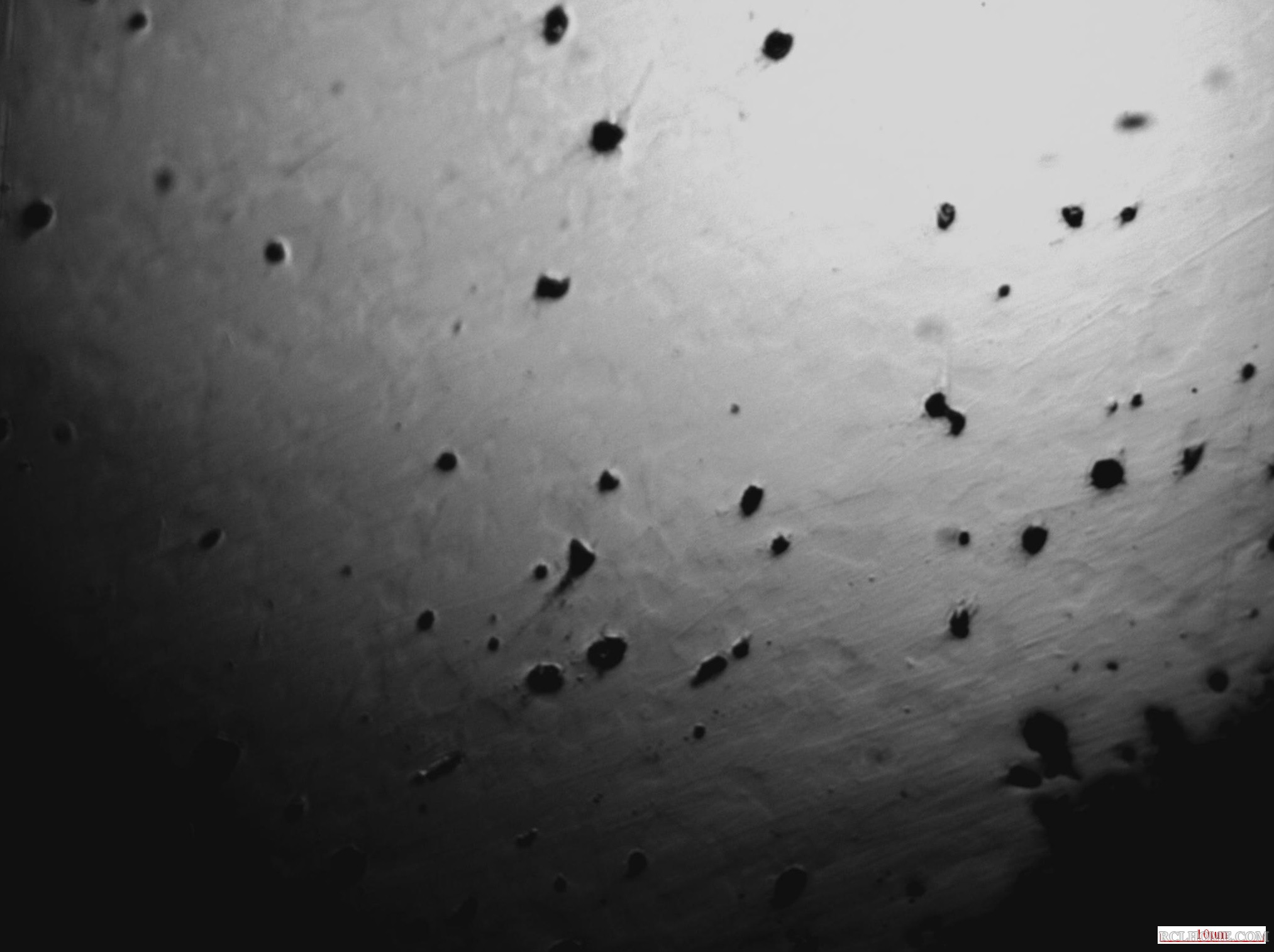

球轴承套圈外圈出现裂纹,分析原因是从次表面产生,采用1060度淬火,然后10s汽淬+40度油淬,深冷处理1.5h,回火150度1.5h。出现次表层出现裂纹如图:

发表于 2014-3-18 02:26:06 | 显示全部楼层
再给点高倍图片,看看金相组织。

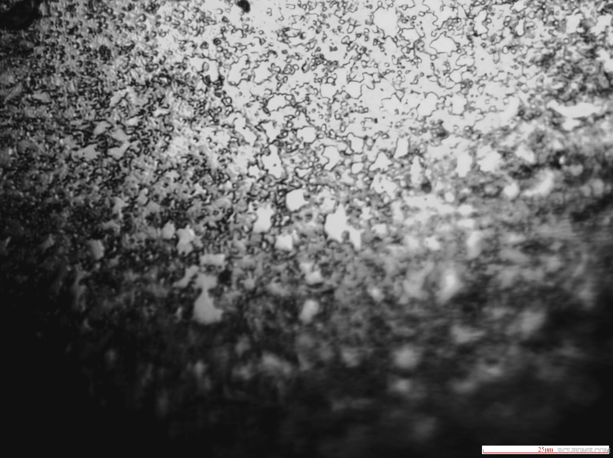

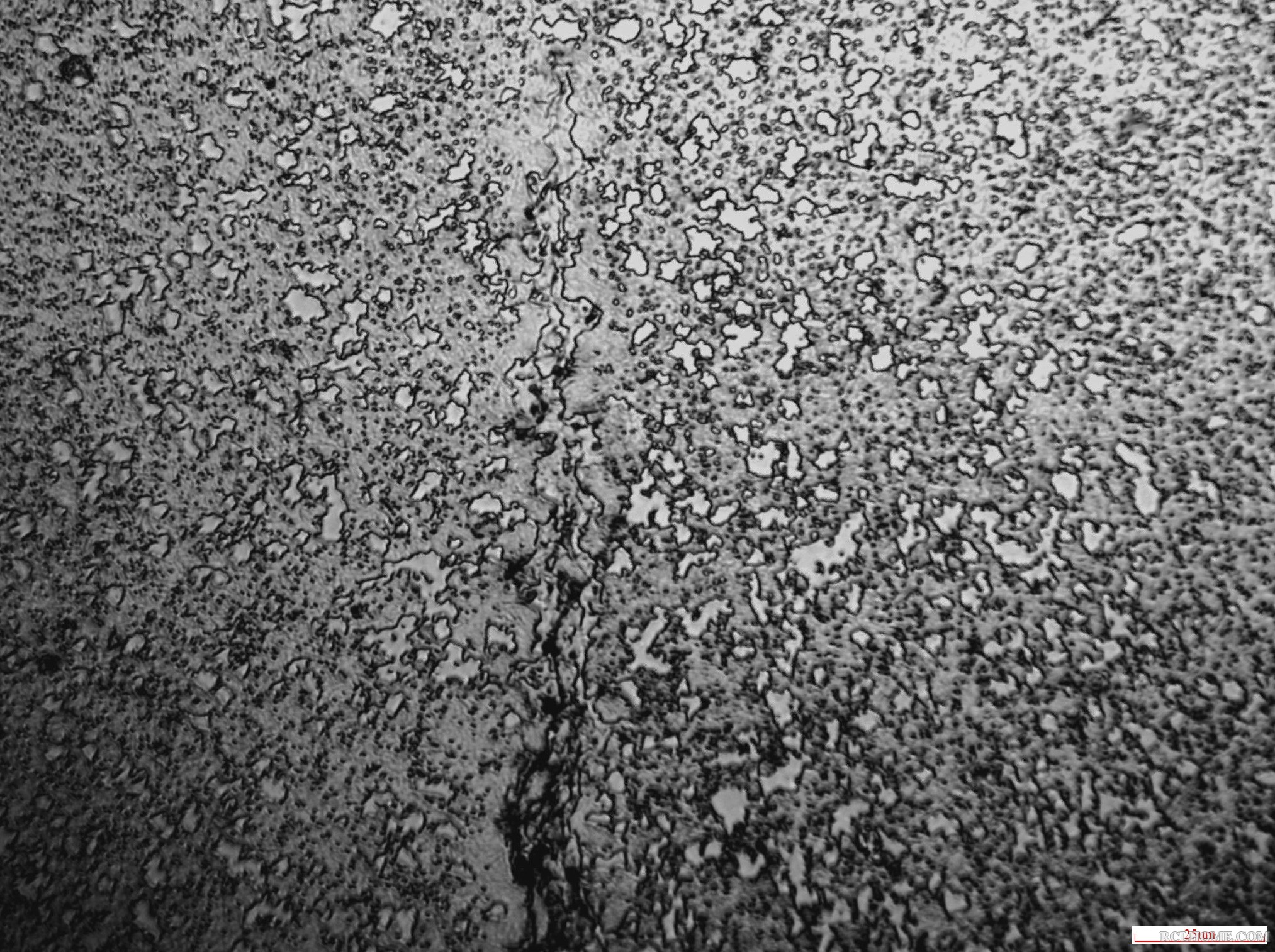

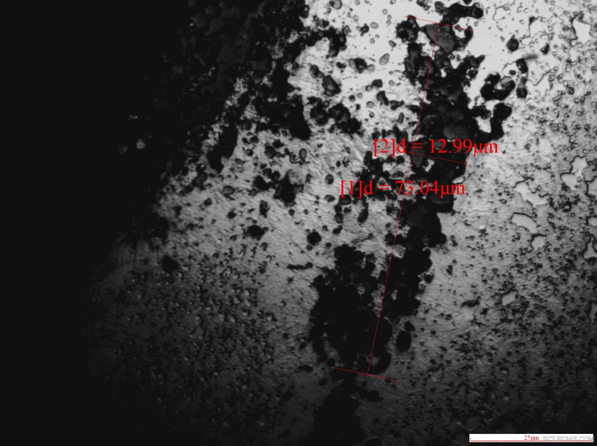

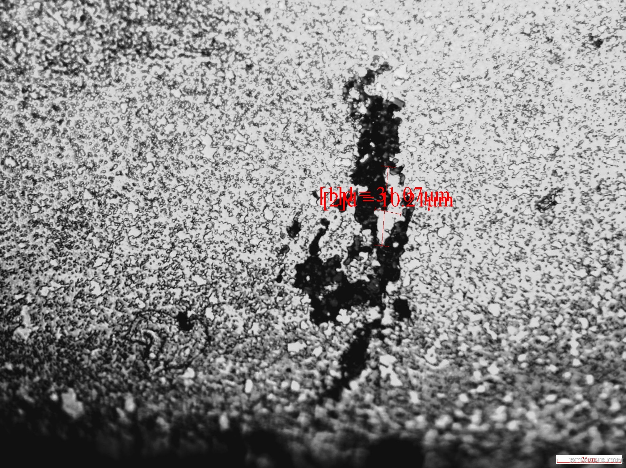

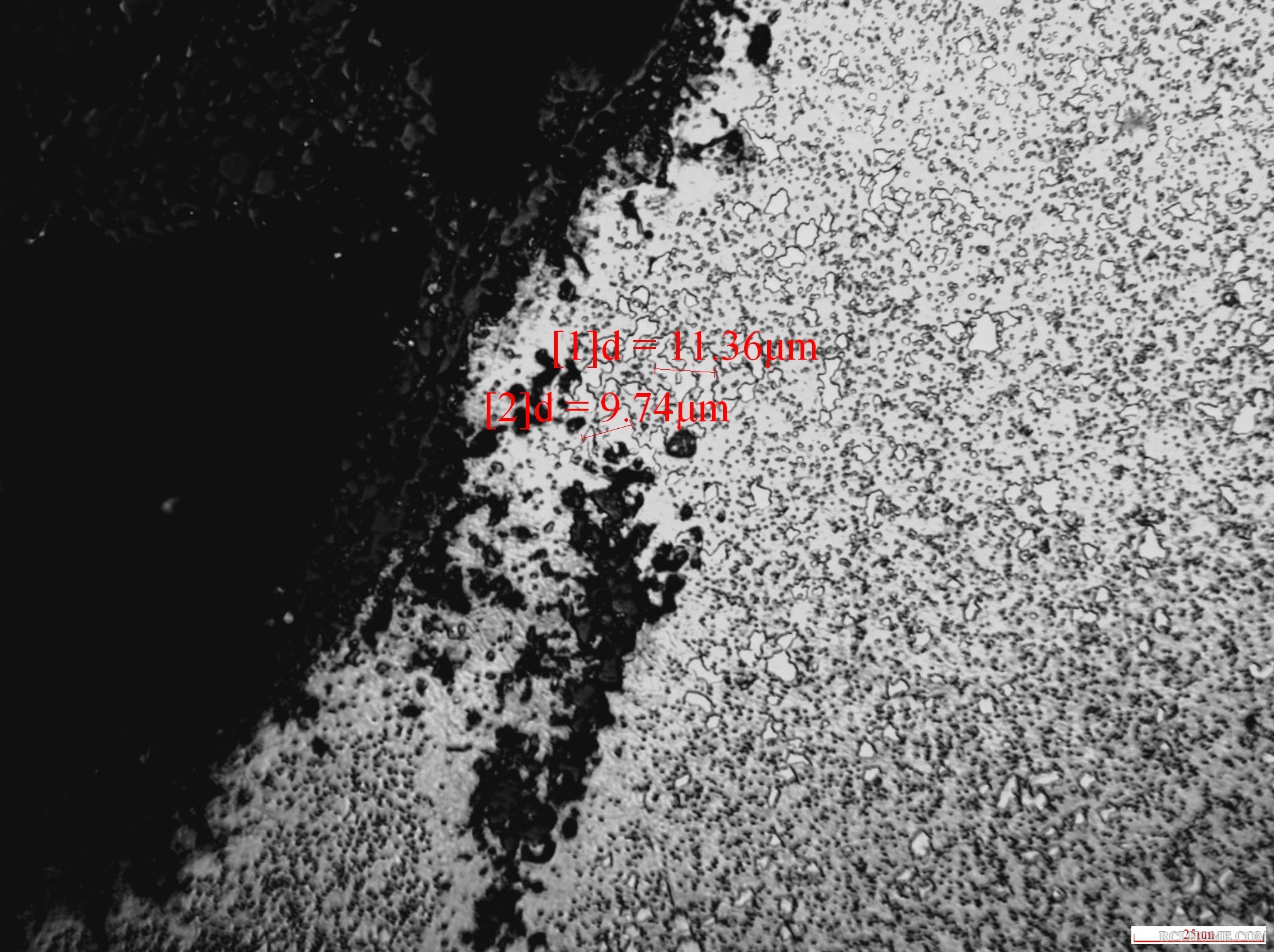

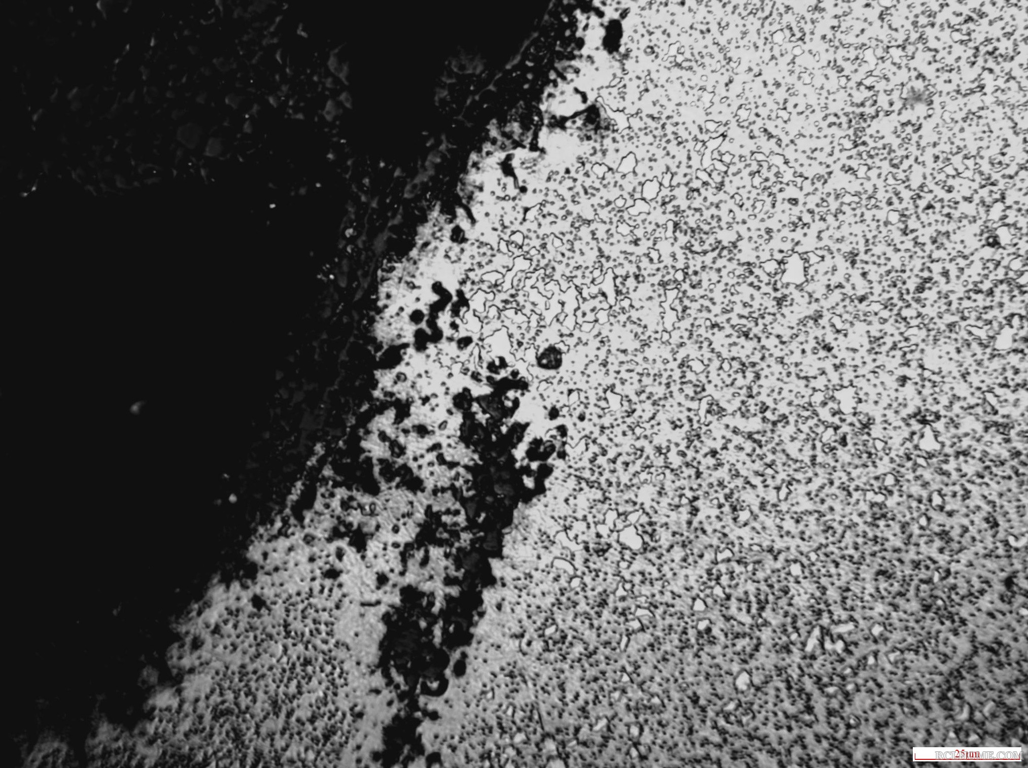

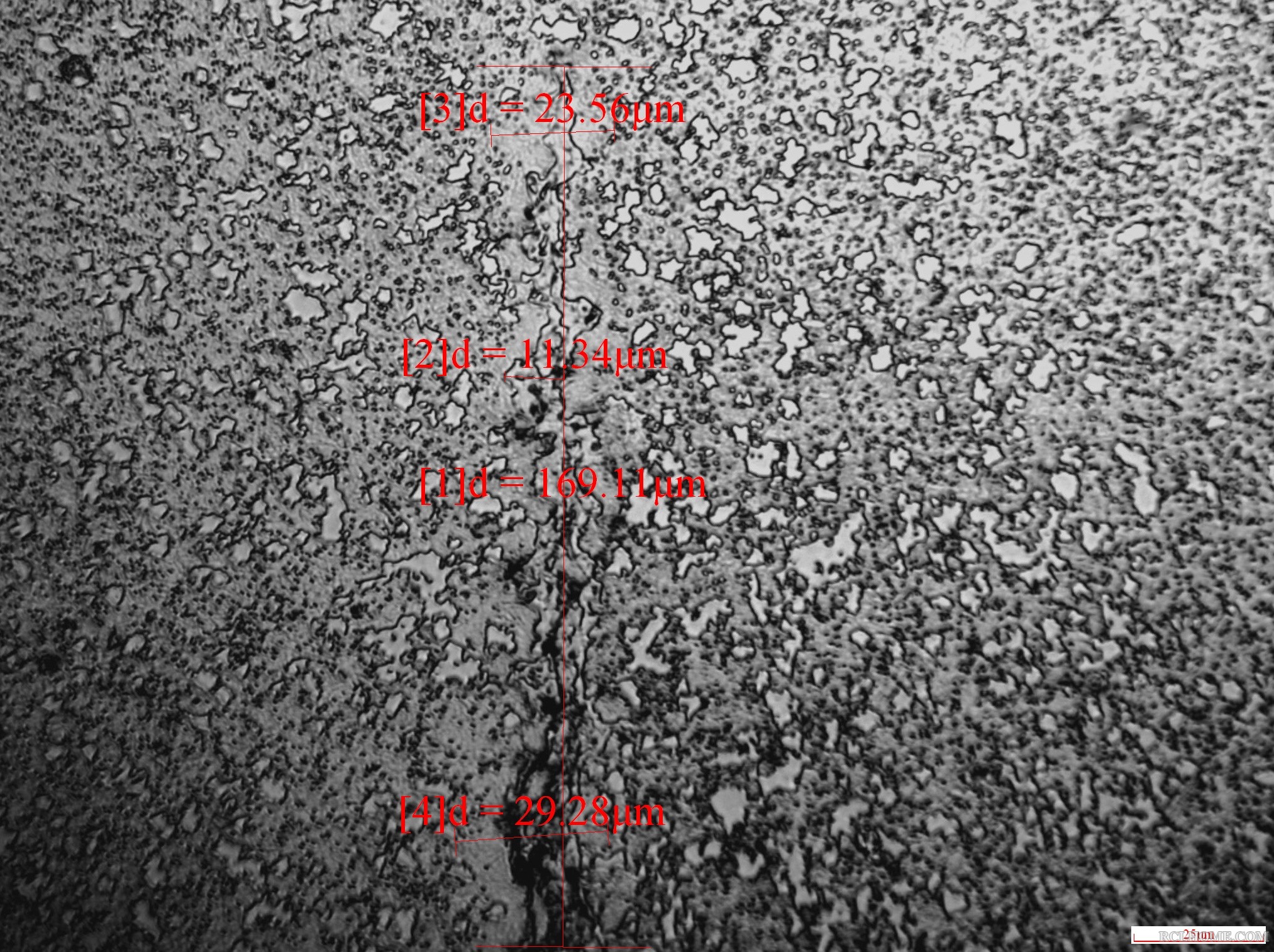

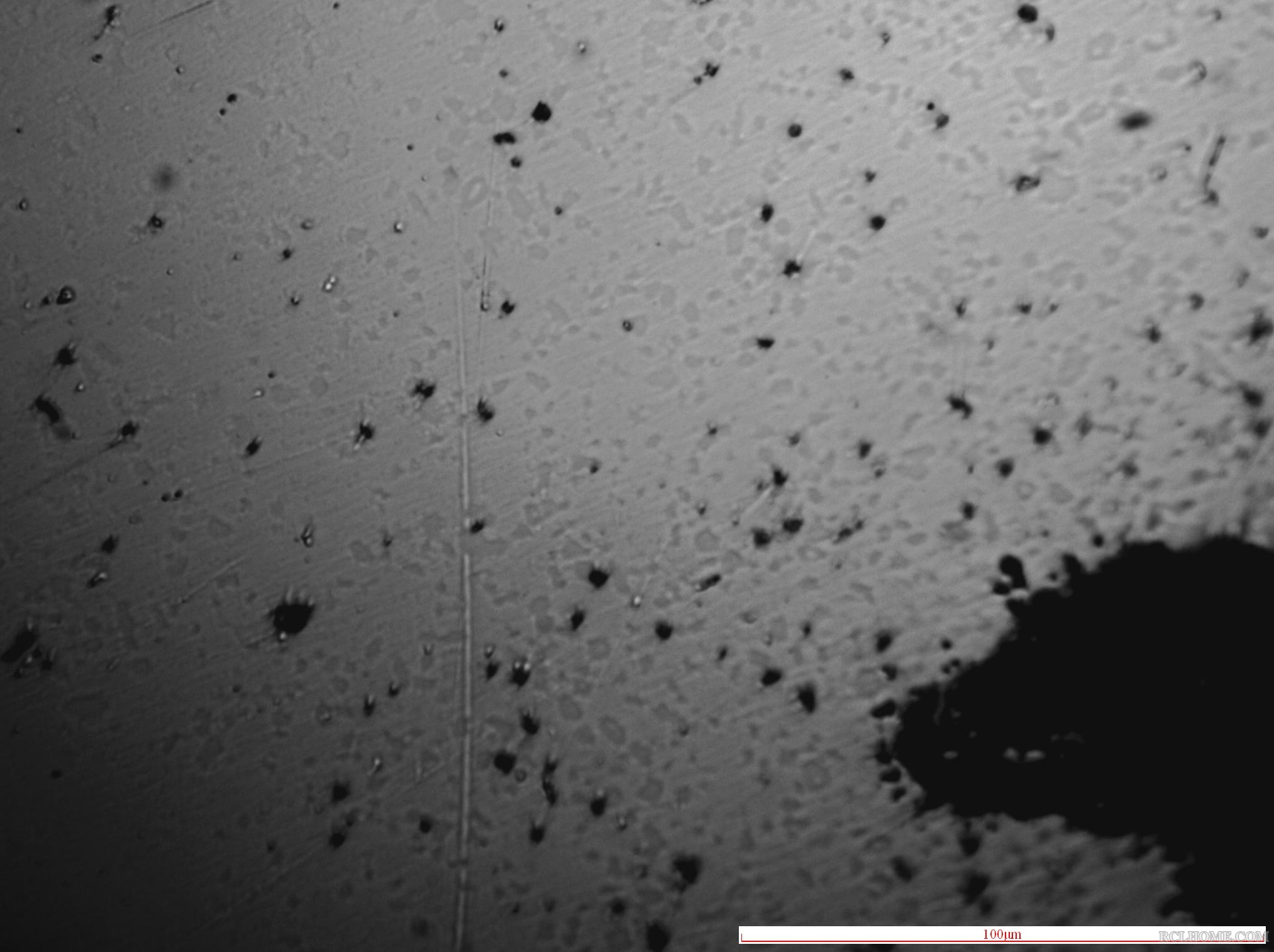

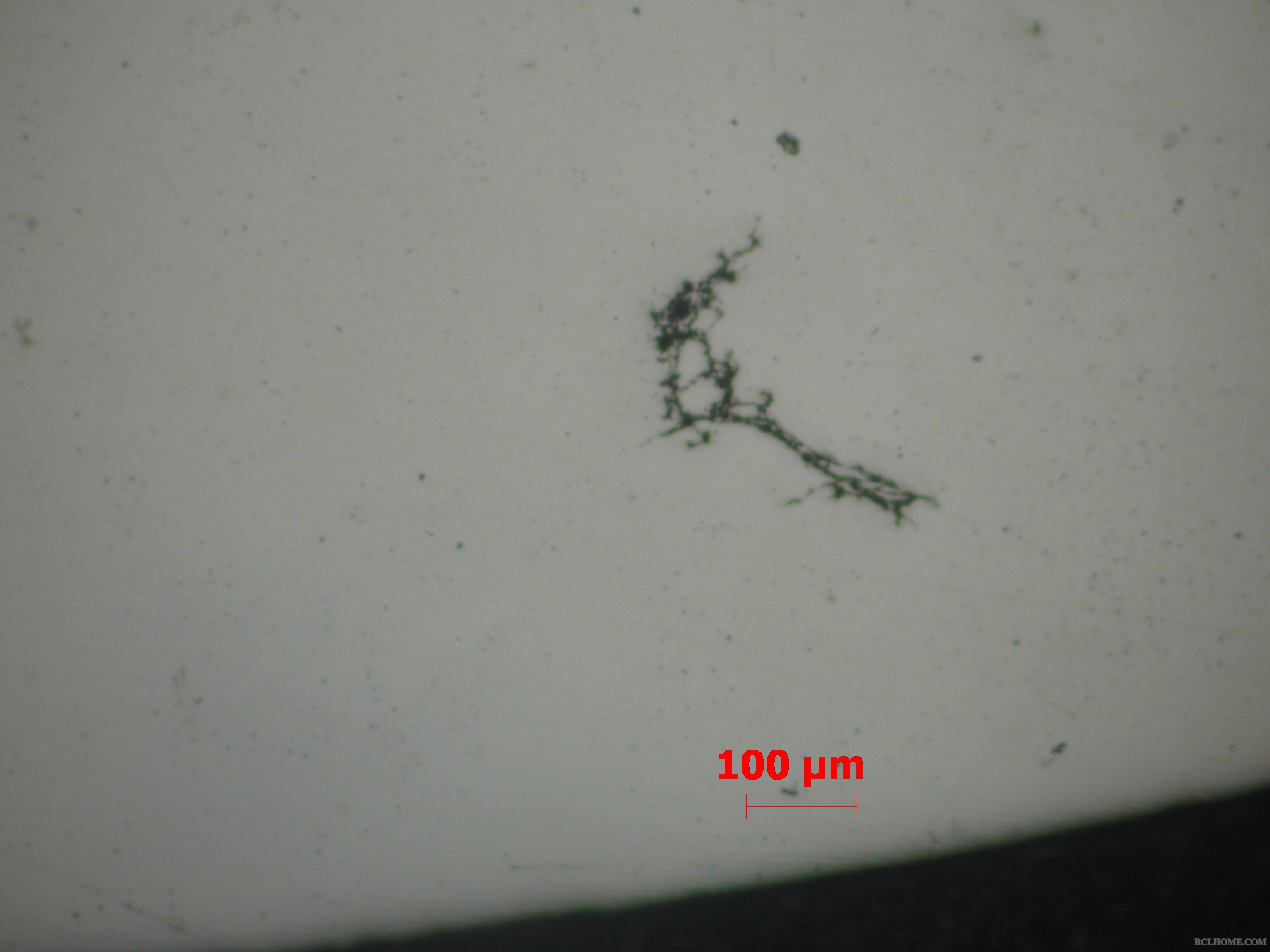

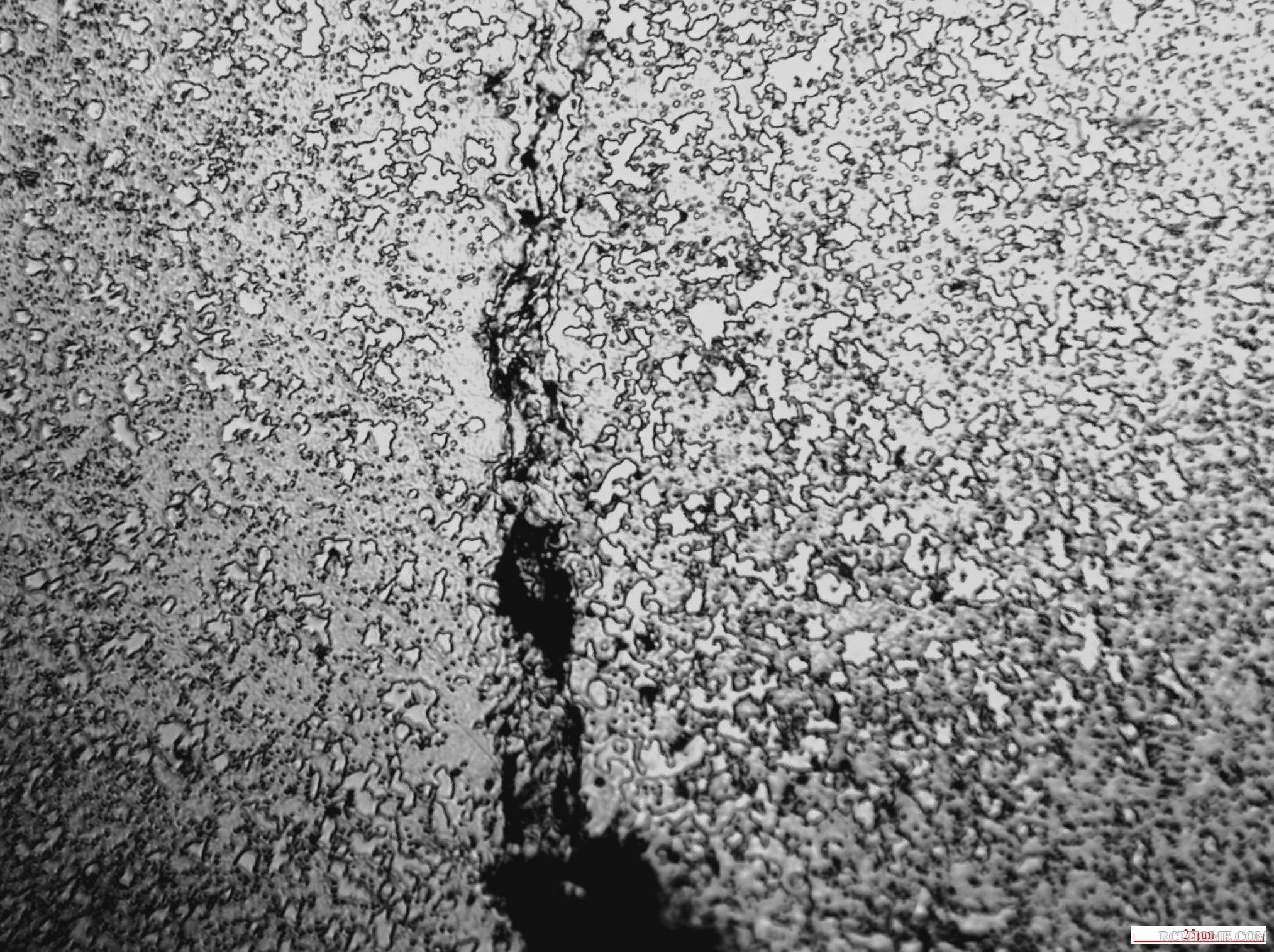

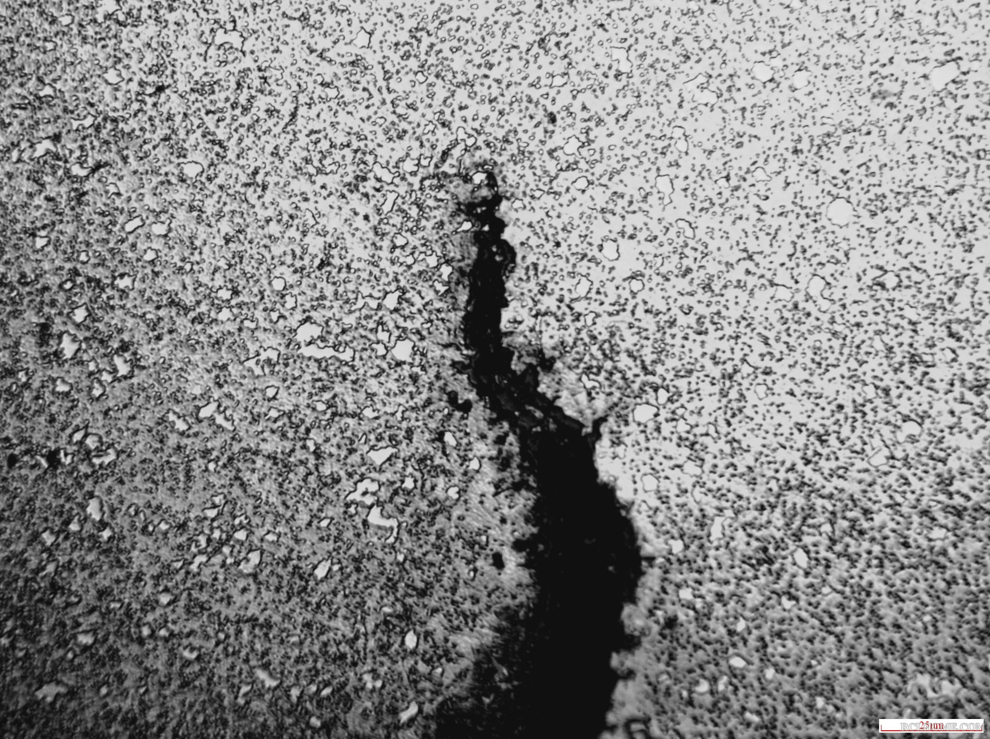

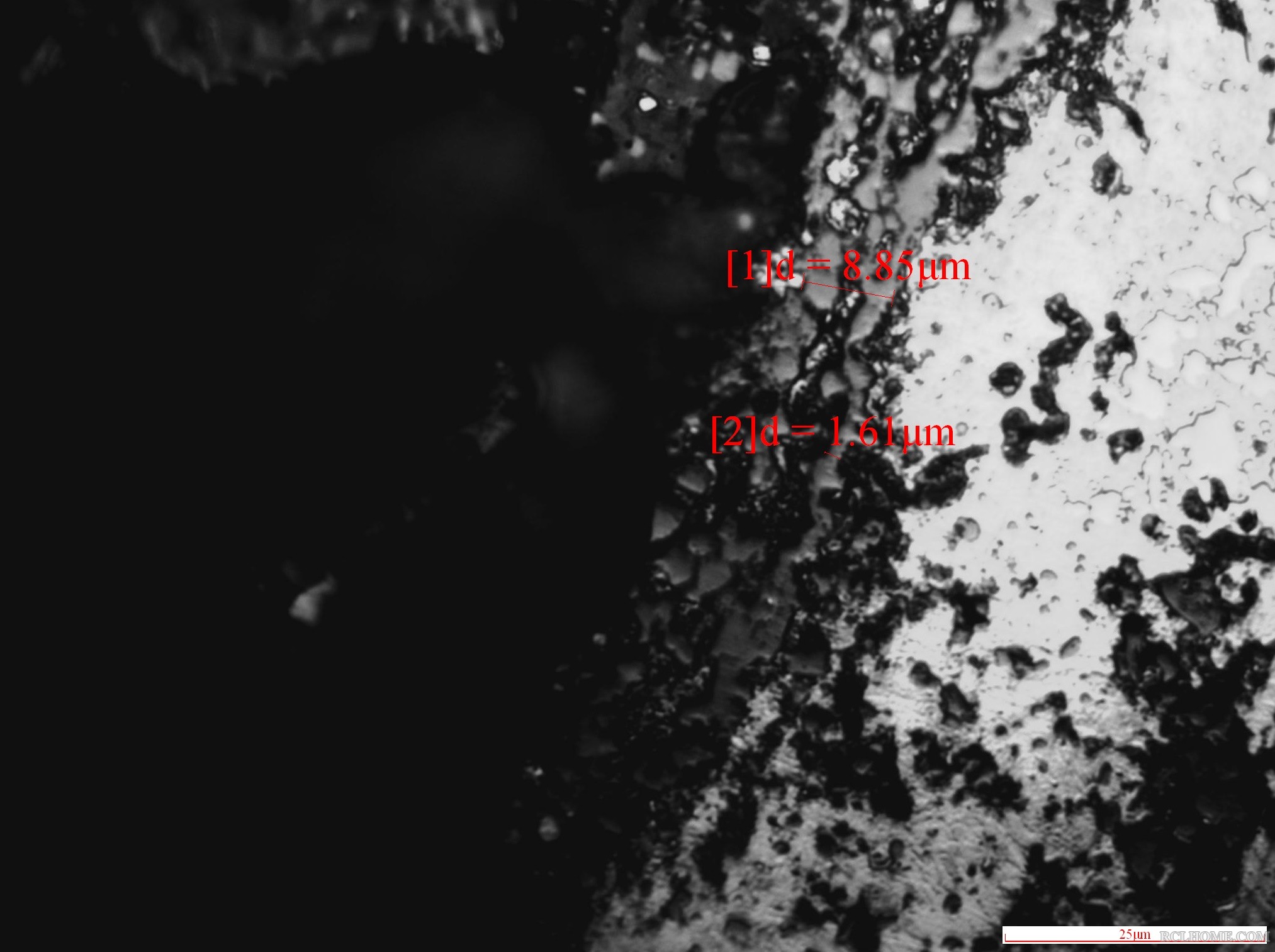

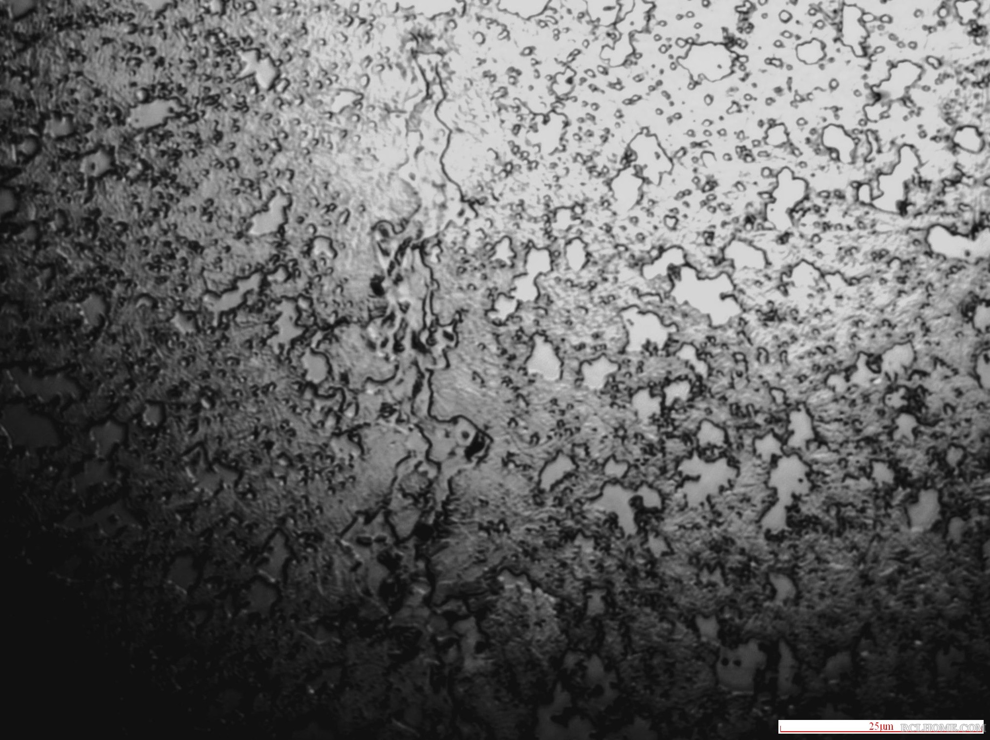

 楼主| 发表于 2014-3-19 21:35:25 | 显示全部楼层
补上图
今天冷酸洗,表面没有烧伤!

发表于 2014-3-25 09:56:13 | 显示全部楼层
以下信息楼主没有说清楚
1.这个裂纹是不是在套圈端面上的?如果是的话,一楼的照片不能说明是次表面,我怀疑是 表面的
2.后面的腐蚀后图片看着有严重的脱碳,肯定不是淬火,但看着不是材料,而是锻造缺陷,折叠类。
