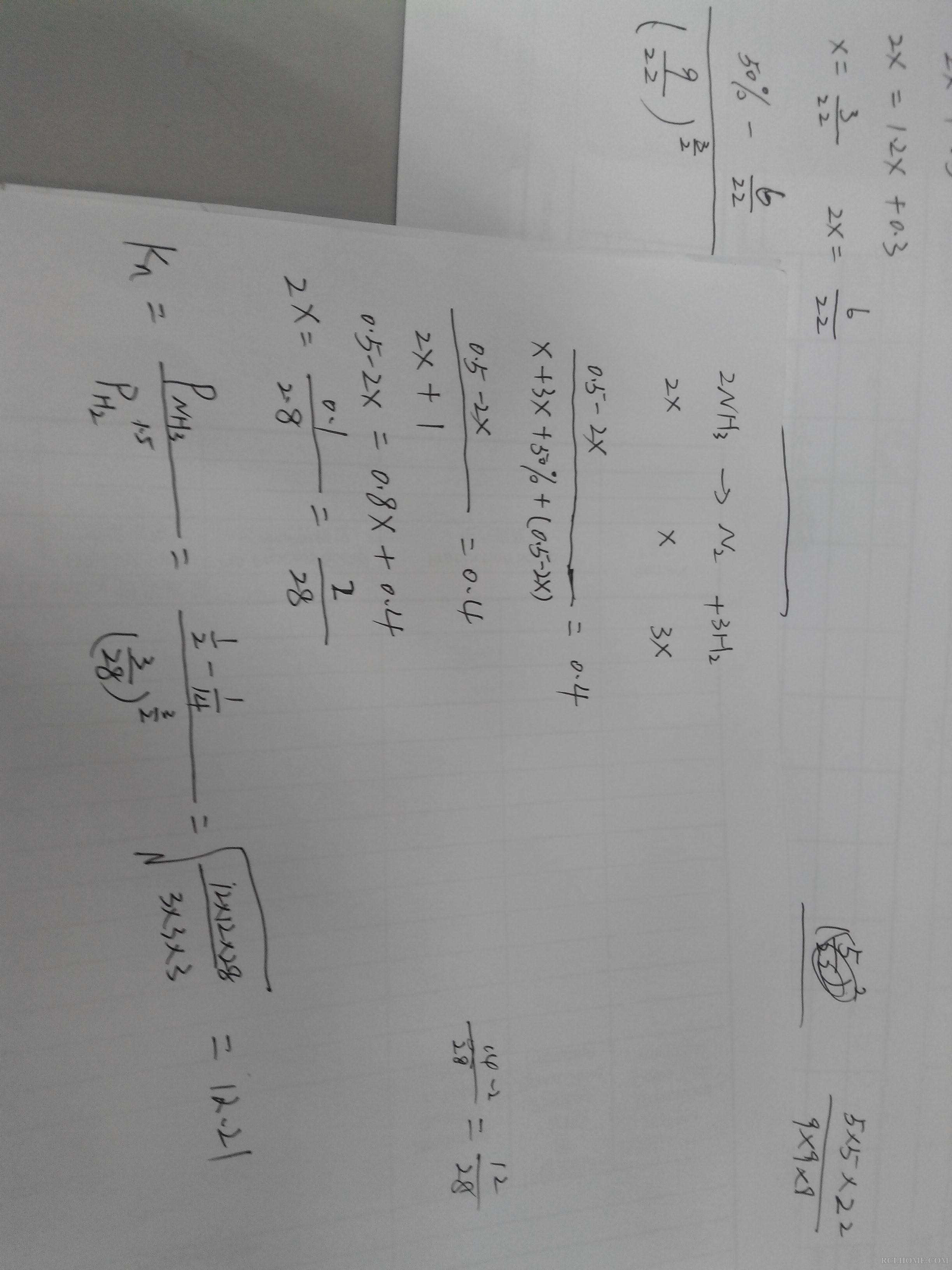

有朋友问,软氮化,初始通入氨气50%,氮气47%,CO2比例是3%,
泡泡瓶测到氨分解率是60%,Kn怎么计算呢?

发表于 2014-3-19 10:15:46 | 显示全部楼层
CO2 假如不溶于水,我计算出来 Kn=8.15
 楼主| 发表于 2014-3-19 10:50:42 | 显示全部楼层
心情 发表于 2014-3-19 10:15
CO2 假如不溶于水,我计算出来 Kn=2.23
计算结果不对哦,你把计算过程写出来我看看?
8.15 ?  发表于 2014-3-19 11:14

我问一下,在这种气氛下,是不是应当假定CO2已经全部反应?
 楼主| 发表于 2014-3-19 12:25:18 | 显示全部楼层
假定CO2不参与反应,因为没有氧探头来测反应的完成情况。
同时假定CO2不溶于水。
由于有以上两个假设条件,所以只能是近似的计算。
 楼主| 发表于 2014-3-19 12:29:20 | 显示全部楼层
你的2X计算是正确的。
但是后面错了。
PNH3就是40%,这个已知了。
PH2怎么算呢?你想想看。
发表于 2014-3-19 12:43:35 | 显示全部楼层
pNH3=1-V=40%, 没有必要再计算了,只要计算出实际裂解的氨,根据加入的NH3的百分比算出pH2,这样就可以得到Kn。

近似计算没有必要太复杂,直接用潘老师《热处理工艺学》中提供的公式就可以了。
Kn=(1-V)*[(1+X)/1.5(X-1+V)]^1.5
发表于 2014-3-19 13:27:00 | 显示全部楼层
aaron01 发表于 2014-3-19 12:29
你的2X计算是正确的。
但是后面错了。
PNH3就是40%,这个已知了。
发现心情的2X计算也有问题,总气量部分的X+3X应该还需考虑通入的NH3只有50%。{:soso_e100:}

2X计算没有问题的。
我来给大家算一遍吧。
最初通入的气体:NH3=50升,N2=47升,CO2=3升
设有2X升氨气分解掉了,未分解的氨气=50-2X,
氨气分解之后混合气体的总体积=100+2X
得到的方程是:
(50-2X)/(100+2X)=40%
2X=100/14(升)
PH2=3X/(100+2X)=10%, PNH3=40%
Kn=PNH3/(PH2)1.5=12.65
 楼主| 发表于 2014-3-19 13:58:47 | 显示全部楼层
这里要说明几个问题,
氨分解仪里,溶于水的部分是混合气体里氨气的百分比,不溶于水的部分是所有其他气体的百分比,这个不溶的部分,包括最初通入的氮气和CO2,以及分解掉的那部分氨气的分解产物氮气和氢气。
如果有2X升氨气分解,将分解成3X升的氢气和X升的氮气,而混合气体总体积将从分解前的100升,变成100+2X升!

发表于 2014-3-19 14:30:33 | 显示全部楼层
aaron01 发表于 2014-3-19 13:58
这里要说明几个问题,
氨分解仪里,溶于水的部分是混合气体里氨气的百分比,不溶于水的部分是所有其他气体 ...
你换个角度想我的也不定错误, 2X 是反应掉的氨气量,0.5-2X 是剩余氨气量,通过反应掉的氨气2X,计算出产生的H2的量 3X   这样可以直接把 剩余氨气的量(0.5-2X) 和 H2的量(3X)代入计算Kn公式计算....   有点误打误撞
 楼主| 发表于 2014-3-19 15:04:26 | 显示全部楼层
心情 发表于 2014-3-19 14:30
你换个角度想我的也不定错误, 2X 是反应掉的氨气量,0.5-2X 是剩余氨气量,通过反应掉的氨气2X,计算出 ...
最终的PH2应该等于3X除以(100+2X),因为总的气体体积变化了,已经不是100升了。
