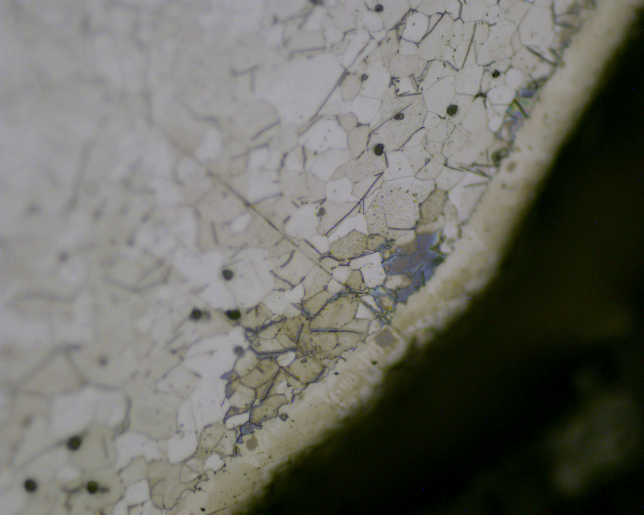

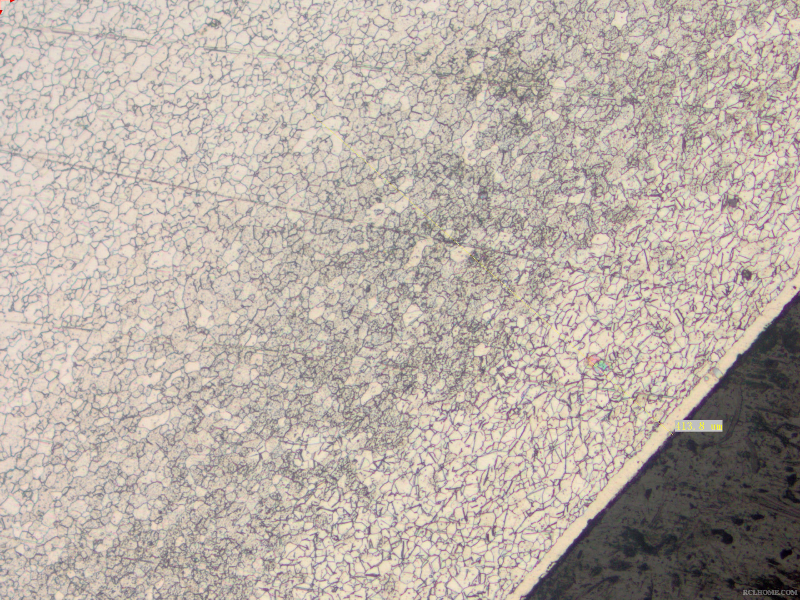

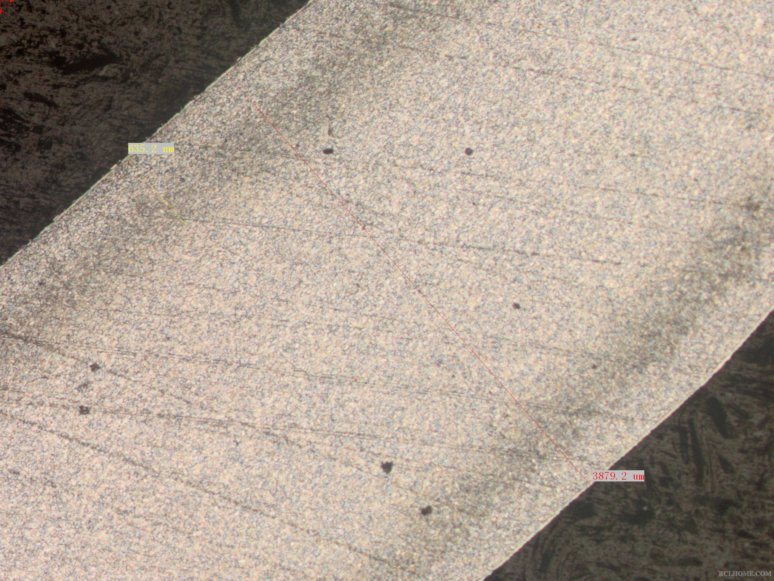

发表于 2014-3-20 15:22:00 | 显示全部楼层 |阅读模式

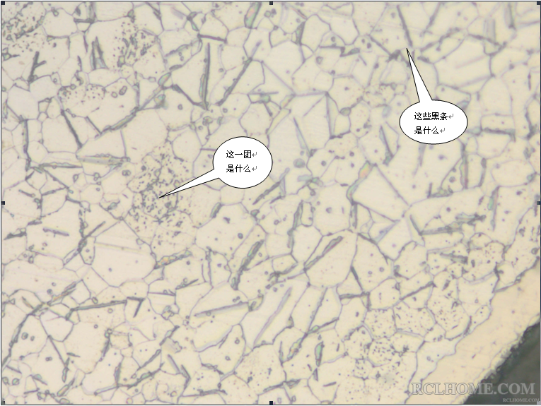

保持架氮化组织
村长 + 20 正常的
发表于 2014-3-20 15:31:57 | 显示全部楼层
扩散层里穿晶的黑条是氮化物。
扩散层出现这样的氮化物很正常啊,一般软氮化零件都不检氮化物级别的,渗氮和离子渗氮要求检查脉状氮化物级别,工艺时间长容易长大。

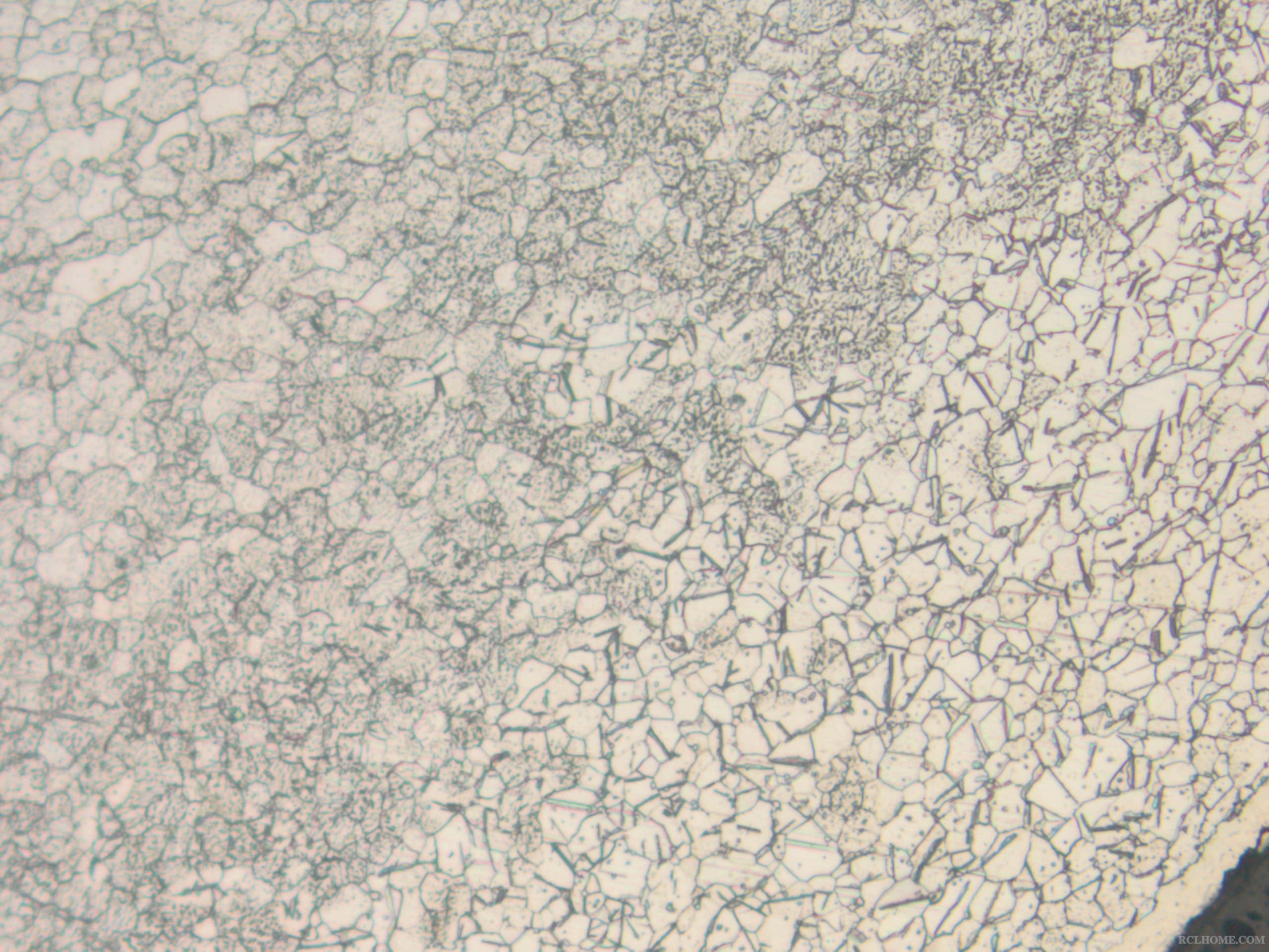

发表于 2014-3-20 15:42:11 | 显示全部楼层
典型的低碳钢软氮化后的照片:
而中碳合金钢要少很多:

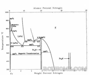

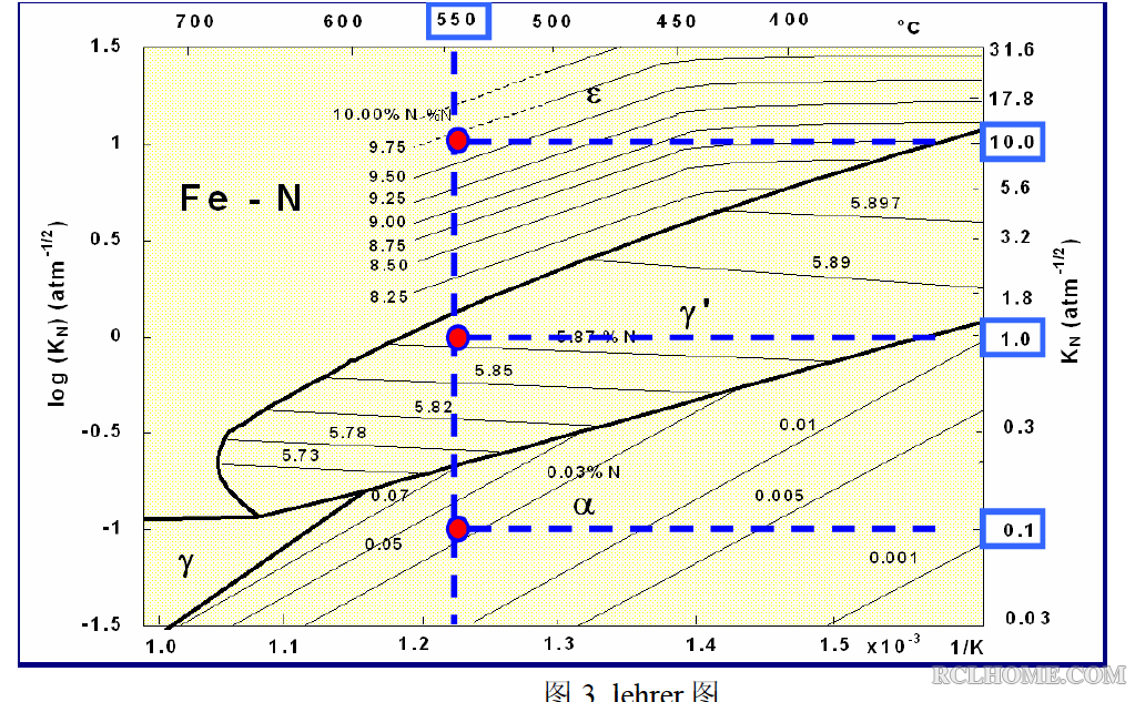

发表于 2014-3-20 16:11:08 | 显示全部楼层
看看铁氮相图,扩散层怎么可能没有氮化物析出呢?
550C下,α铁里氮的溶解度只有0.07%左右!多余的氮只能以氮化物形式析出的!

发表于 2014-3-20 17:40:20 | 显示全部楼层
        这个是什么材料?低碳钢的?
发表于 2014-3-20 17:41:10 | 显示全部楼层
aaron01 发表于 2014-3-20 15:31
扩散层里穿晶的黑条是氮化物。
扩散层出现这样的氮化物很正常啊,一般软氮化零件都不检氮化物级别的,渗氮 ...
        芯部组织中的黑色物质是什么玩意儿?
同疑......心部黑色细线是什么  发表于 2014-3-20 19:15
发表于 2014-3-20 17:51:33 | 显示全部楼层
扩散层里穿晶的黑条是氮化物。
        在普通腐蚀条件下,为什么氮化物是黑色的?

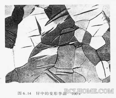

发表于 2014-3-20 18:48:32 | 显示全部楼层
发表于 2014-3-20 19:33:59 | 显示全部楼层
孤鸿踏雪 发表于 2014-3-20 17:41
芯部组织中的黑色物质是什么玩意儿?
杨工像不像上次我帮你做的那个,黑色的线。

发表于 2014-3-20 20:40:02 | 显示全部楼层
芯部组织中的黑色物质是什么玩意儿?
我认为是制样原因,看前两个图倒角就很严重操作人员水平有限,没抛好腐蚀时间也短。

发表于 2014-3-21 08:27:27 | 显示全部楼层
芯部组织中的黑色物质是什么玩意儿?
极低碳钢,黑色的是碳化物,这个是退火组织。
上个清楚一些的铁氮平衡图吧。
热处理工艺学 480.pdf (59.88 KB, 下载次数: 17)
热处理工艺学 481.pdf (58.29 KB, 下载次数: 21)
 楼主| 发表于 2014-3-21 09:04:16 | 显示全部楼层
看看基体组织。

发表于 2014-3-21 09:15:30 | 显示全部楼层
sbm197873 发表于 2014-3-20 20:41
能不能认为该试样是软氮化后缓冷(随炉冷)或经过高于300度回火(过饱和α固溶体中析出r'相)?出炉水冷件 ...
首先,从相图上看,α铁溶氮极限最大只有0.1%,Fe4N含氮量5.8%。
当氮化开始的时候,氮原子先是间隙固溶到晶格间隙里,但是这个限度是0.1%,超过这个溶解度后,开始有Fe4N析出,当表面含氮量超过5.8%时,开始有白亮层出现,这个白亮层是什么,是化合物层,全部都是铁的氮化物。
白亮层里面的扩散层是什么组织,自然是α铁的固溶体加Fe4N这两种相,这两相的比例符合相图上的杠杆原理。
你所说的缓冷析出的,也是有的,那个析出原理是因为阿尔法铁的溶氮极限随温度下降而下降造成的,不过那个量才多少呢?氮在α铁里的最高溶解度才0.1%,就是全析出,也才那么一点!
sbm197873 + 10 很给力!
发表于 2014-3-21 09:23:38 | 显示全部楼层

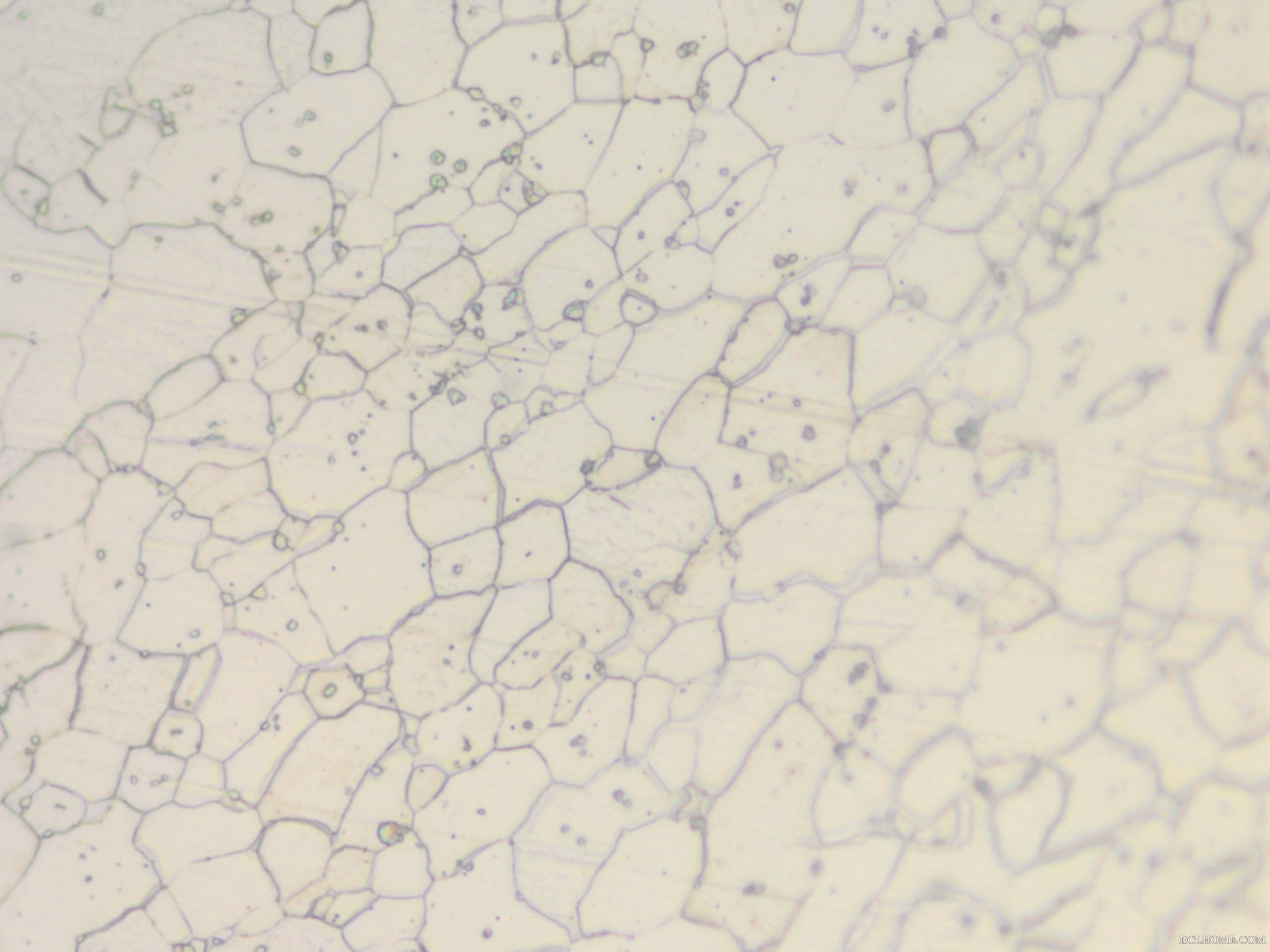

弱弱的问一下,图1有一条黑色直线穿过了3个晶界,这货是某种相还是制样的问题?
发表于 2014-3-21 09:25:19 | 显示全部楼层
因为铁素体是白的啊,更难腐蚀啊。

发表于 2014-3-21 09:32:51 | 显示全部楼层
         是有点像,就是搞不清楚,低碳钢软氮化,渗层很浅的,怎么会深入到基体呢?
发表于 2014-3-21 09:35:34 | 显示全部楼层
          既然是极低碳钢,何来碳化物呢?难道是三次渗碳体?又为什么在普通腐蚀条件下成为黑色?
发表于 2014-3-21 09:39:55 | 显示全部楼层
trainman 发表于 2014-3-20 20:40
我认为是制样原因,看前两个图倒角就很严重操作人员水平有限,没抛好腐蚀时间也短。 ...
       腐蚀时间短,碳化物还能染成黑色?
发表于 2014-3-21 10:01:58 | 显示全部楼层
孤鸿踏雪 发表于 2014-3-21 09:35
既然是极低碳钢,何来碳化物呢?难道是三次渗碳体?又为什么在普通腐蚀条件下成为黑色? ...
是奇怪,按理应该是点状碳化物才对。
那么是不是这个东东呢?
搬运工 + 10
 楼主| 发表于 2014-3-21 10:33:03 | 显示全部楼层
落水残阳 发表于 2014-3-21 09:23
弱弱的问一下,图1有一条黑色,这货是某种相还是制样的问题? ...
1l楼图片制样可能有问题,晶界未能完全显现出来。
 楼主| 发表于 2014-3-21 10:45:05 | 显示全部楼层
aaron01 发表于 2014-3-21 10:01
是奇怪,按理应该是点状碳化物才对。
那么是不是这个东东呢?
这种可能性大。

发表于 2014-3-23 00:33:25 | 显示全部楼层
孤鸿踏雪 发表于 2014-3-21 09:39
腐蚀时间短,碳化物还能染成黑色?
杨工,既然说的是心部,低碳钢芯部有这样的碳化物吗,经过高温也该分解了,难道渗透了?不说那个黑针,其他组织模糊不清晶界不清晰雾里看花一样明显没抛好啊,但那个黑针真是奇了怪。重抛再看看。
发表于 2014-3-23 09:40:13 | 显示全部楼层
trainman 发表于 2014-3-23 00:33
杨工,既然说的是心部,低碳钢芯部有这样的碳化物吗,经过高温也该分解了,难道渗透了?不说那个黑针,其 ...
           我也持怀疑态度啊,所以前面才会有“会不会是三次渗碳体之类的”疑问

 楼主| 发表于 2014-3-27 16:57:19 | 显示全部楼层
可以排除是栾晶。
基体组织晶内黑针应该就是氮化物(Fe4N)了。
我再看看未经氮化处理的毛坯中是否同样存在针状组织,以确定针状氮化物的成因。
发表于 2014-3-27 17:11:39 | 显示全部楼层
           应该是高温溶解了,但降到室温它会重新析出来的

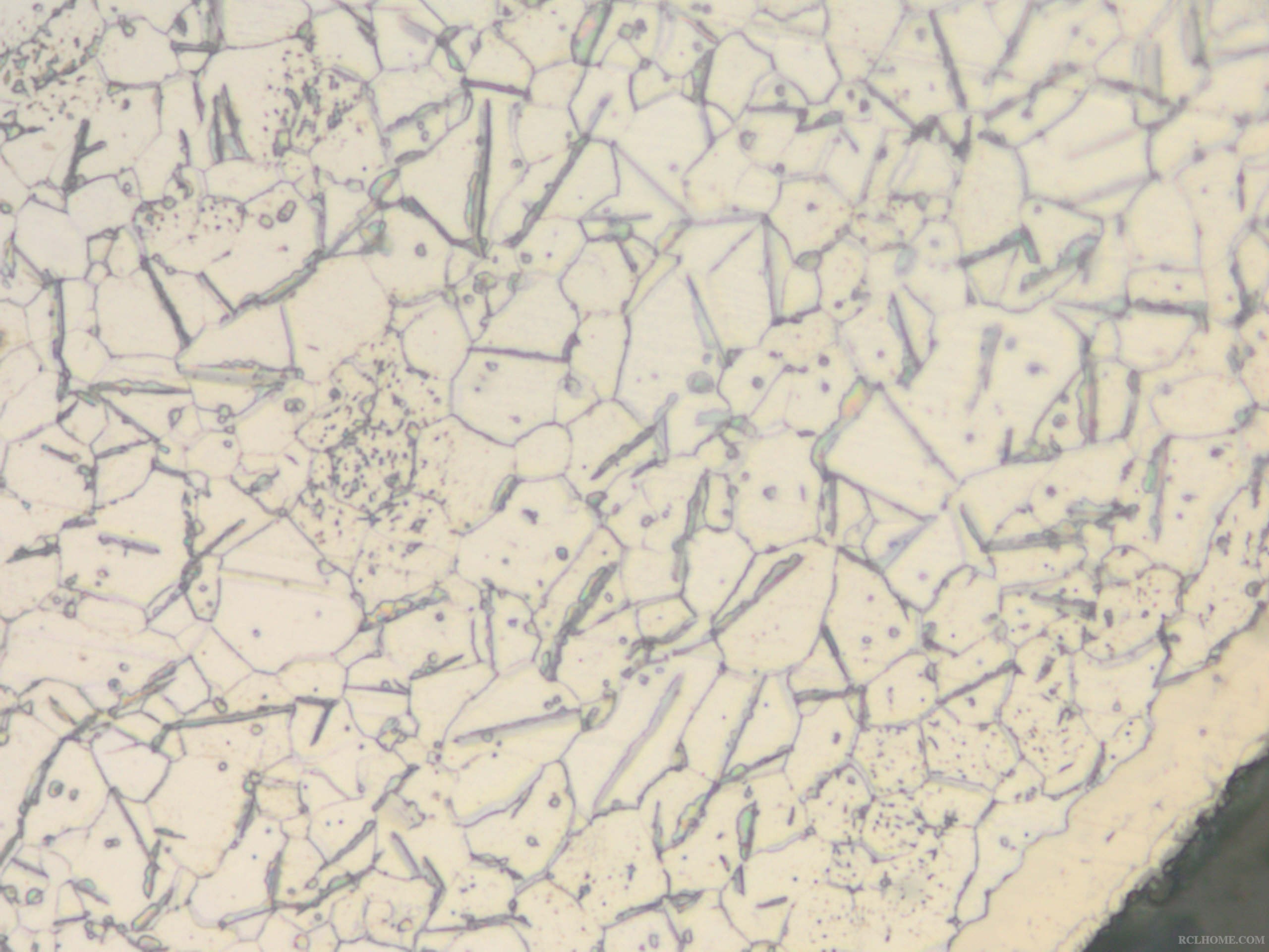

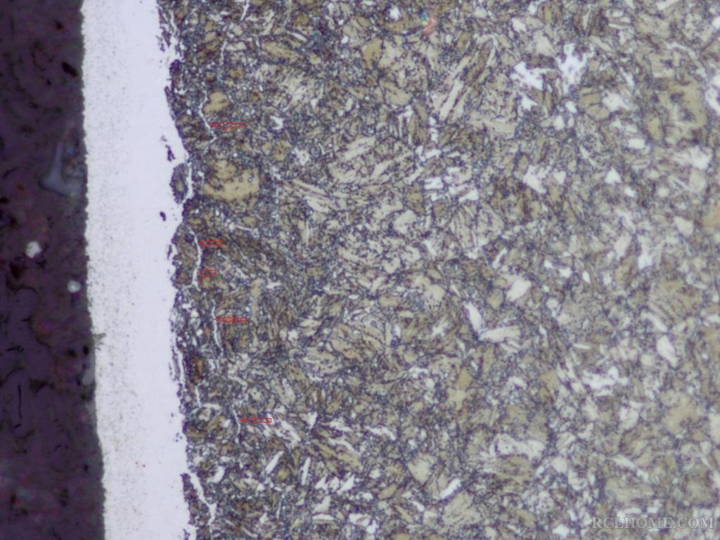

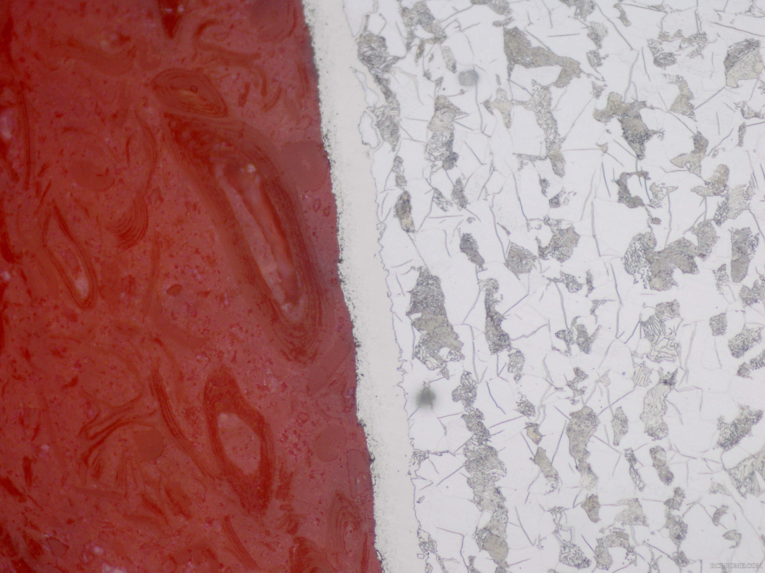

发表于 2014-3-31 11:13:34 | 显示全部楼层
今天去拍了几张极低碳钢软氮化后的照片,借这个帖子发上来,看看白亮层、扩散层和心部的组织特点。25倍全貌,显示的是3.9毫米壁厚的冲压零件全截面情况:
200X照片显示过渡区:
400X照片,看看扩散层形貌:
1000X照片,看看白亮层和扩散层:

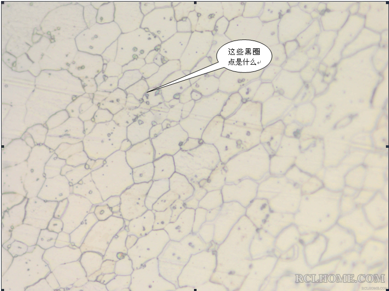

发表于 2014-3-31 11:15:54 | 显示全部楼层
心部组织,1000X, 无氮化物:
严工的这一套图片,制作精良,对低碳钢软氮化而言,给人以清新的概念,堪称经典。如列入教科书,比当今相关章节的论述要‘明星’得多!  发表于 2014-5-19 17:29
发表于 2014-3-31 14:12:48 | 显示全部楼层
aaron01 发表于 2014-3-31 11:13
今天去拍了几张极低碳钢软氮化后的照片,借这个帖子发上来,看看白亮层、扩散层和心部的组织特点。25倍全貌 ...
这些是什么吗,
发表于 2014-3-31 14:14:02 | 显示全部楼层
aaron01 发表于 2014-3-31 11:15
心部组织,1000X, 无氮化物:
这些黑圈点是甚么
发表于 2014-3-31 14:57:19 | 显示全部楼层
心部的是铁素体加碳化物,碳化物很少,点状。
发表于 2014-3-31 14:58:42 | 显示全部楼层
渗层里面黑色点状的是碳化物,黑色条状是Fe4N。
发表于 2014-3-31 15:01:00 | 显示全部楼层
        那请你解释一下,为什么在普通腐蚀条件下,碳化物和氮化物会很容易腐蚀呈黑色?
发表于 2014-3-31 15:03:04 | 显示全部楼层
孤鸿踏雪 发表于 2014-3-31 15:01
那请你解释一下,为什么在普通腐蚀条件下,碳化物和氮化物会很容易腐蚀呈黑色? ...
因为铁素体也难腐蚀。
碳化物很小,会把一圈看作一点。
发表于 2014-3-31 15:07:33 | 显示全部楼层
老孤,你随便用圆规画个圆,把它缩小100倍后,就成了一个黑点了。
看看1000X照片,有很多空心的碳化物圆圈,也有一些是黑点,个头有大小而已。
孤鸿踏雪 + 10 有点道理
发表于 2014-3-31 15:09:23 | 显示全部楼层
但是如果基体是易腐蚀的珠光体组织,那就不一样了,黑白分明的。{:soso_e120:}
发表于 2014-3-31 15:26:49 | 显示全部楼层
aaron01 发表于 2014-3-31 15:09
但是如果基体是易腐蚀的珠光体组织,那就不一样了,黑白分明的。 ...
       芯部组织中的黑圈点是否相当于三次渗碳体?
发表于 2014-3-31 15:43:59 | 显示全部楼层
个人认为绝大部分还是奥氏体里析出的碳化物,而不是铁素体里析出的碳化物。
由于含碳量低,冷却的时候就没有珠光体了,而是直接析出点状碳化物颗粒。
三次渗碳体是从铁素体里析出的,由于铁素体的溶碳量差异造成的,这个溶碳量高温和低温相差有限,不会有那么多渗碳体全在室温析出。
