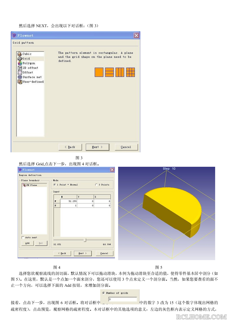

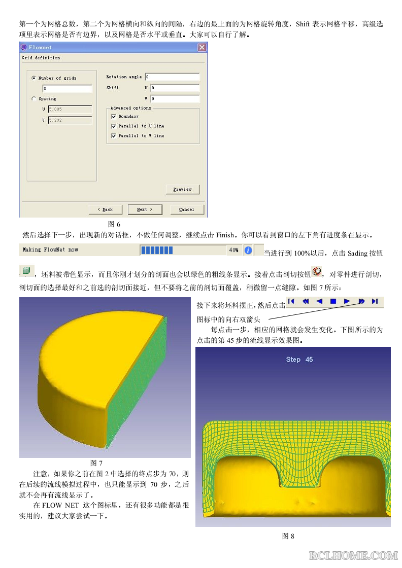

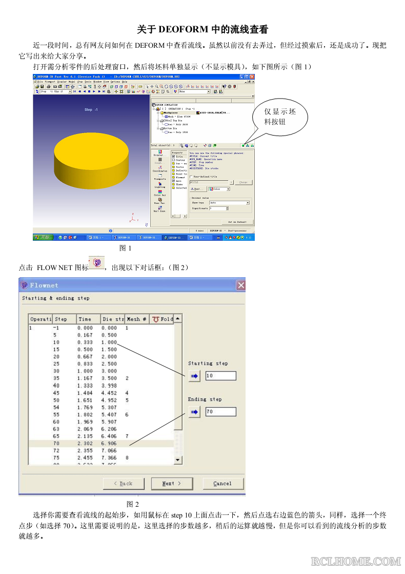

有这个软件吗?
发表于 2014-3-24 10:35:41 | 显示全部楼层 |阅读模式
         如题(见附件)
关于DEORORM中的流线检查.pdf
386.68 KB, 下载次数: 6
