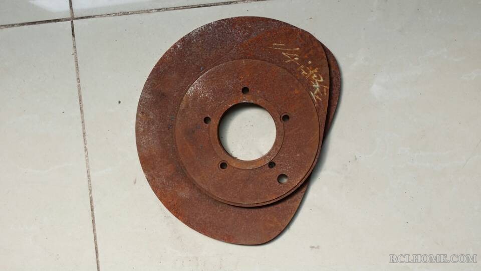

各位大侠:
      见图,材料GCr15,10万片/年,要求60-62HRC,变形小于0.10mm
      请支招。
      有制造淬火压床或此方面的师傅可与鄙人联系。

图纸看不到,瞎猜一个吧,变形是说的平面度不合格吧,有试过夹紧回火校正吗?
另外,GCr15的话,似乎可以尝试下气淬。
发表于 2014-3-27 16:33:41 | 显示全部楼层
目测
厚度:薄的地方估计5-6mm,厚的10mm左右
直径估计120-130mm
如果材料状态较好,机加工应力较小的话
0.1mm的平面度变形控制难度难度还是好攻克的
另外,GCr15的话,似乎可以尝 ...
老兄,两个面都有凸台,不宜上夹具,何况批量

发表于 2014-3-29 10:01:04 | 显示全部楼层
看了这个零件,GCr15材料,两面有凸台,厚度10mm,薄处5-6mm,直径120mm,盐炉加热变形0.10以内还是可以控制的,不用校正。

发表于 2014-3-29 13:50:06 | 显示全部楼层
jjj 发表于 2014-3-29 10:01
看了这个零件,GCr15材料,两面有凸台,厚度10mm,薄处5-6mm,直径120mm,盐炉加热变形0.10以内还是可以控制的 ...
禺昧猜一下你想说淬硝盐,可几十年前的干法,包括现在压淬都不是密秘,楼主不一定是菜鸟,判断他以后的问题在效率

发表于 2014-3-29 14:53:09 | 显示全部楼层
宝刀 发表于 2014-3-29 13:50
禺昧猜一下你想说淬硝盐,可几十年前的干法,包括现在压淬都不是密秘,楼主不一定是菜鸟,判断他以后的问 ...
不用淬硝盐.再说压淬的方法也不是现在才有,上世纪80年代我们在高速钢片铣刀淬火上就用。.我是说这个零件的形状不是很复杂,虽说最薄处5-6mm,可中间大部分厚度是10mm,不是复杂、极易变形的零件。

发表于 2014-3-29 15:28:49 | 显示全部楼层
就是这个零件,锈迹斑斑

发表于 2014-3-29 15:56:58 | 显示全部楼层
          个人认为,这个产品,如果采用盐浴炉加热,淬三硝水,应该可以很好地保证

发表于 2014-3-29 16:23:46 | 显示全部楼层
孤鸿踏雪 发表于 2014-3-29 15:56
个人认为,这个产品,如果采用盐浴炉加热,淬三硝水,应该可以很好地保证 ...
我支持,GCr15材料,尺寸也不大,淬硬性、淬透性都没问题,油淬也可以。
发表于 2014-3-29 16:26:05 | 显示全部楼层
         如果采用多用炉加热,可以淬等温分级淬火油。

发表于 2014-3-29 16:35:22 | 显示全部楼层
GCr15是变形小的材料只要注意加热时候防止变形,冷却时候注意冷却方法应该没有什么问题。

发表于 2014-3-29 23:10:25 | 显示全部楼层
盐浴加热和淬三硝水我看保证不了,这个东西看样子盐浴加热淬等温淬火油可能变形会好点

发表于 2014-3-30 09:12:52 | 显示全部楼层
找漏洞 发表于 2014-3-29 23:10
盐浴加热和淬三硝水我看保证不了,这个东西看样子盐浴加热淬等温淬火油可能变形会好点 ...
       等温淬火油淬火,实际上也是一种分级淬火哦

发表于 2014-3-30 12:09:48 | 显示全部楼层
2种分级淬火的方式基本相似,,淬火烈度不一样,变形量大有区别瞎猜的,需要试验来验证,关键是没有样品
