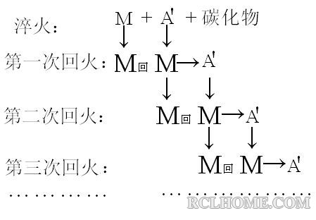

发表于 2014-4-2 23:44:43 | 显示全部楼层
回火多次都是一些高合金元素含量的钢,由于合金元素含量高,该钢的淬透性很好,往往空冷就能够发生马氏体转变,但是正因为淬透性好,过冷奥氏体稳定性高,导致残余奥氏体的量也高,有时甚至于高达40%,而马氏体转变是一个不完全的转变,每次转变都或多或少的要剩余一些残余奥氏体,为了能够更好的消除或减少残余奥氏体量,故回火必须多次才行,当然多次回火是不经济的,一般情况下,人们都回火三次就拉倒了,期间发生的组织变化如图示:
