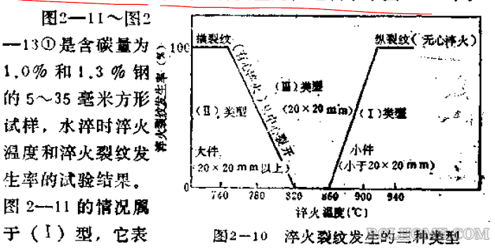

发表于 2014-4-2 10:29:42 | 显示全部楼层
给大家上张图
参与人数 2金钱 +20 收起 理由
沧海一声笑 + 10 很给力!
随风飘飘 + 10 立此存照

签到天数: 250 天
46
746
2063
2063
发表于 2014-4-7 19:02:49 | 显示全部楼层
zhaozhhihua 发表于 2014-4-4 16:57
这是哪个资料上的介绍? 分享下,学习学习
http://www.rclhome.net/forum.php ... mp;page=1#pid171482
