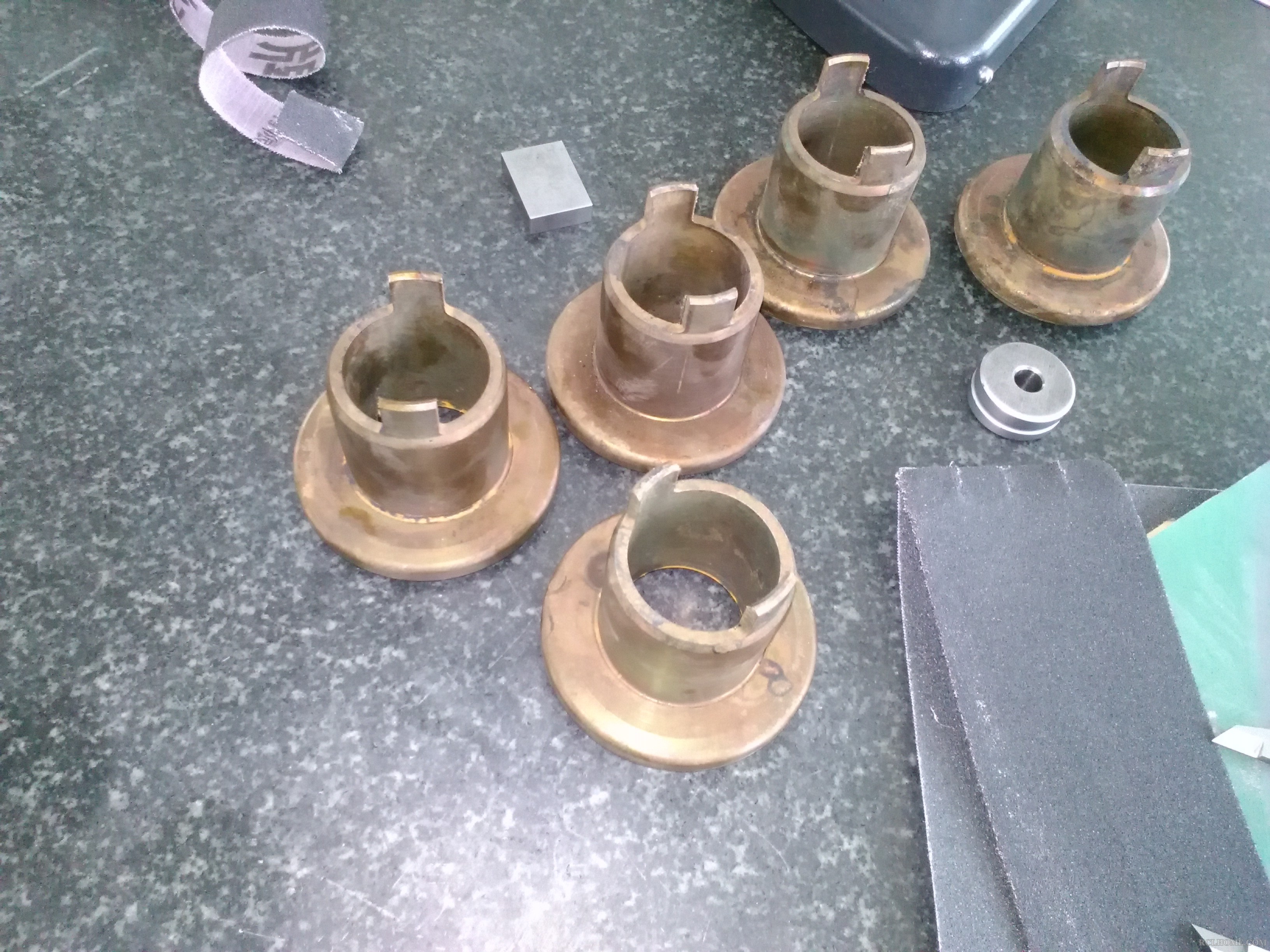

20Cr材料已渗碳,要求硬度58-63,变形小于0.15mm(椭圆度,特别是上头两个耳朵),请各位专家支招

发表于 2014-4-2 11:30:40 | 显示全部楼层
                  对芯部金相组织和芯部硬度有无要求?为什么不在渗碳结束后直接降温淬火?
签到天数: 943 天
37
1446
9036
9036
 楼主| 发表于 2014-4-2 11:53:06 | 显示全部楼层
孤鸿踏雪 发表于 2014-4-2 11:30
对芯部金相组织和芯部硬度有无要求?为什么不在渗碳结束后直接降温淬火? ...
对组织没要求的,某处不需要渗碳,客户指定的工艺,渗碳不淬火---机加工---淬火---精加工
发表于 2014-4-2 11:59:26 | 显示全部楼层
汤大郎 发表于 2014-4-2 11:53
对组织没要求的,某处不需要渗碳,客户指定的工艺,渗碳不淬火---机加工---淬火---精加工 ...
       那就好办了:可以采用等温分级油超低温淬火(730试试),这样就看装炉方式了,如果是单件盐浴炉淬火,那就一切OK了
发表于 2014-4-2 12:04:41 | 显示全部楼层
孤鸿踏雪 发表于 2014-4-2 11:59
那就好办了:可以才用等温分级油超低温淬火(730试试),这样就看装炉方式了,如果是单件盐浴炉淬 ...
孤哥:730度会不会太低呀!降低淬火温度以及冷却速度是一个方面,如果不是单件淬火倒是挺麻烦的!

发表于 2014-4-2 12:53:54 | 显示全部楼层
高人不惜做低人做不了中间的瞎胡闹
发表于 2014-4-2 14:01:19 | 显示全部楼层
沧海一声笑 发表于 2014-4-2 12:04
孤哥:730度会不会太低呀!降低淬火温度以及冷却速度是一个方面,如果不是单件淬火倒是挺麻烦的! ...
         你担心淬火温度低了表面硬度不合格吗?
         不是单件淬火,如果是多用炉,那也没问题

发表于 2014-4-2 16:55:06 | 显示全部楼层
内孔直径和壁厚是多少?

发表于 2014-4-2 16:58:46 | 显示全部楼层
那就好办了:可以采用等温分级油超低温淬火(730试试),这样就看装炉方式了,如果是单件盐浴炉淬 ...
这么低的淬火温度,达到58-63HRC会有问题吧?

发表于 2014-4-2 17:04:16 | 显示全部楼层
          老孤今天头脑有点问题:上午发帖时传错两次图片。已经有人说老孤瞎胡闹了,还是不要冒这个险为好!
发表于 2014-4-2 17:06:44 | 显示全部楼层
jjj 发表于 2014-4-2 16:55
内孔直径和壁厚是多少?
         只管看主题给出的图片,瞎蒙一下:内径大约Ф50,壁厚5~6mm

发表于 2014-4-2 18:06:35 | 显示全部楼层
这零件是要求整体淬火还是局部淬火?

发表于 2014-4-3 07:58:07 | 显示全部楼层
如果尺寸如您所猜变形0.15应该没问题。从图片看我感觉孔径好像很大至少超过100呢

 楼主| 发表于 2014-4-3 08:27:03 | 显示全部楼层
感谢各位,我们采用的手工活,(因设备有限),800度加热,硝盐浴分级淬火,欧拉!
基本思路跟老孤一致
你这套工艺淬火后耳朵是缩还是胀?  发表于 2014-4-4 19:03
发表于 2014-4-3 11:16:17 | 显示全部楼层
基本思路跟老孤一致 ...
          欧耶?OK?
发表于 2014-4-3 11:17:10 | 显示全部楼层
cnszgong 发表于 2014-4-2 18:06
这零件是要求整体淬火还是局部淬火?
        没有表明局部淬火,那就默认是整体淬火了

发表于 2014-4-3 20:34:21 | 显示全部楼层
jjj 发表于 2014-4-3 07:58
如果尺寸如您所猜变形0.15应该没问题。从图片看我感觉孔径好像很大至少超过100呢 ...
有那么大吗,其实只有大概不大45的直径

发表于 2014-4-4 08:01:43 | 显示全部楼层
weibo 发表于 2014-4-3 20:34
有那么大吗,其实只有大概不大45的直径
图片上只能看出孔径与壁厚的比例关系。

 楼主| 发表于 2014-4-7 08:14:12 | 显示全部楼层
基本思路跟老孤一致 ...
耳朵是缩的
1772
5915
5915
发表于 2014-4-8 16:26:43 来自手机 | 显示全部楼层
汤大郎 发表于 2014-4-7 08:14
耳朵是缩的
冻一下耳朵就长大啦。
老孤胆大用730。你胆小用800,呵呵呵,用800很符合含碳量1%甚至以上的工件的硝盐淬火的,只是不知道硝盐的成分。
弄个胆大的,工件在硝盐冷到200左右出来浸水咋样,耳朵会不会大起来啊?
