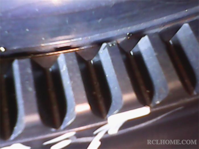

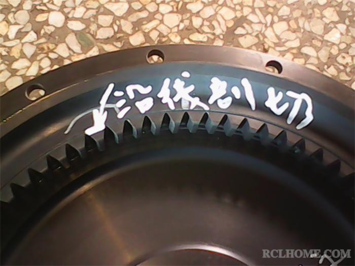

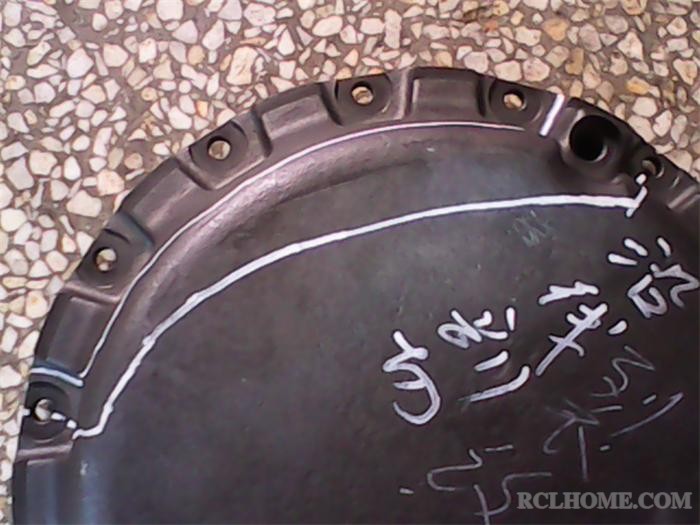

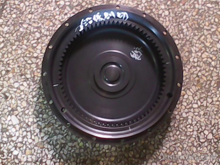

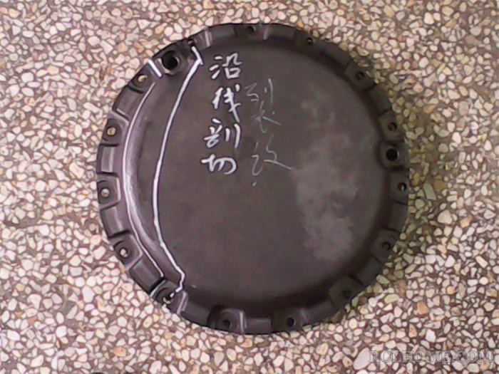

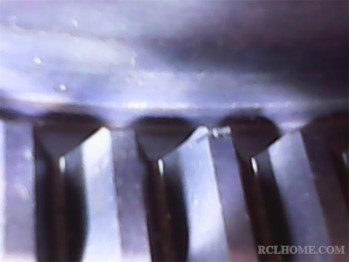

1.JPG 2.JPG 3.JPG 4.JPG 5.JPG 6.JPG 各位高手:
材料42CrMo的,调质850淬火,590回火(连续炉),淬火与回火之间约停7分钟,同类产品三种一模一样的,只是大小略有差异,但只是这一种在车削加工时发现裂纹17件,氮化后裂纹32件,裂纹类型如图片所示,暂时没有剖切,望各位高手,先初步谈谈对裂纹原因的意见。产品的工艺路线:锻造+正火+粗车+调质+精车+插齿+氮化。为盼!!!

规律是什么?
多件开裂就会有规律,也就是相同点。把相同点列出来,逐一排查,可能就有结果了。
发生部位都是齿上么

         先将开裂件取材做化验分析,并做金相分析,最好是沿裂纹切割打开后看看断口,然后将氮化后开裂的件沿裂纹剖开,检查裂纹处有无氮化层?

          这个还不简单吗?从裂纹的反方向采用线切割对割,然后掰开。
         如果裂纹很长,直接在裂纹尾端横向切割、掰开

是不是模锻件吧,用什么冷却的,回火厉硬度怎么样

看第二张图片好像是锻造缺陷!

就是图片显示的两个部位

是模锻件,北京华立的PAG淬火液,浓度11.5%

回火后硬度28-32HRC,但是精车时反映不好车,专门重新打硬度没有问题仍然是28-30

已在计划内了,只是线切割坏了

像不像模锻缺陷,从宏观应该能看出来。

目前还没有剖检,大体就是上面两种情况,齿部本人也觉得锻造脱不了干系,但是现在不能先入为主的去判断啊
