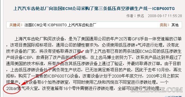

发表于 2014-6-24 11:31:20 | 显示全部楼层
20Bar高压气淬冷却速度有多大?可以到油冷的速度吗?
签到天数: 562 天
1371
5223
5223
发表于 2014-6-24 11:32:56 | 显示全部楼层
请教前辈,气淬巴数对冷却速率的影响很大吗?是什么样的一个关系?

发表于 2014-6-24 20:22:51 | 显示全部楼层
海边日出 发表于 2014-6-24 15:10
20巴的时候冷速有多少呢?
20bar的氮气冷却速度接近于一般的油冷速度。

发表于 2014-6-25 08:35:18 | 显示全部楼层
谢谢回复。原来气淬速度也可以这么快。
