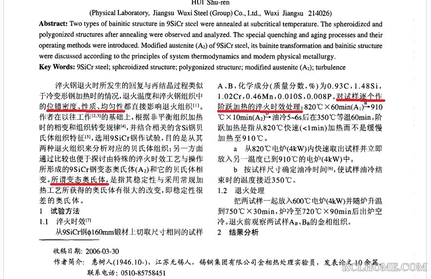

刚刚浏览的时候发现了一个名词:亚温退火,我知道亚温淬火,亚温退火是个什么东西?哪位大神知道?科普一下呗?

打不开文件,从主题上看应该是9SiCr的球化处理。
从来不知道有“亚温退火”这一说,估计是把低温球化退火说成“亚温退火”了,属于想当然

发表于 2014-4-9 09:28:09 | 显示全部楼层
这篇文章里有太多词是我陌生的,而作者居然是一位年近70的老人,突然发现自己很落伍,很沮丧。
草原的风 + 5 感谢回帖!
发表于 2014-4-9 10:05:44 | 显示全部楼层
明明是一个高温回火工艺,被说成了新名词:亚温退火
{:soso_e120:}
还有从这个淬火工艺看,这个材料淬火得到的应该是马氏体组织,怎么又扯上贝氏体了?
这篇文章和凉风的那个好东西帖子里的文章有得一拼!{:soso_e179:}
发表于 2014-4-9 10:26:09 | 显示全部楼层
他工艺中提到的确实有通过等温淬火得到贝氏体
910度快冷5-6秒在350度等温(应该在熔盐中)
草原的风 + 5 感谢回帖!

发表于 2014-4-9 10:48:45 | 显示全部楼层
晕,这个还真不是回火,看不懂了,辛辛苦苦淬火得到了贝氏体,再做个类似球化的退火,这是要整什么?目的呢?
如果是要拿到退火组织,直接做球化退火就可以了,何必多此一举?

发表于 2014-4-9 11:11:05 | 显示全部楼层
吉祥如意 发表于 2014-4-9 11:08
铁匠莫急,看完全文再议。
这个是对的。
不过铁匠对一些词汇真是搞不懂。比如:变态奥氏体、淬火时效处理、阶跃加热等。
铁匠一定是落伍了。

发表于 2014-4-9 13:57:48 | 显示全部楼层
发表于 2014-4-9 13:59:14 | 显示全部楼层
海边日出 发表于 2014-4-9 10:38
亚温淬火是加热到奥氏体转变温度以下,保温适当时间后快速冷却的方发,经过此种工艺后材料力学性能有大幅度 ...
        亚温淬火是特指亚共析钢的,而且,不管是亚共析钢,还是过共析钢,在两相区的淬火,都不能随便称之为亚温淬火的。
        亚温淬火  亚共析钢的正常淬火温度为Ac3+(30~50℃)。研究发现:若在正常的完全淬火与回火之间增加一次或多次加热温度在Ac1~Ac3之间的亚温淬火,可以显著提高钢的韧性,降低脆性变温度,减少高温回火脆性。

铁匠一定是 ...
大和久重雄是把“相变”说成“变态”的;
“淬火时效处理”是淬火后低温回火?
“阶跃加热”从论文的描述看是从一个温度(820℃)马上进入另一个温度(910℃)?有一点象高速钢的预热,虽然温度有差别。

“阶跃加热”从论文 ...
         “变态”是台湾人的意译!
发表于 2014-4-9 17:06:04 | 显示全部楼层
aaron01 发表于 2014-4-9 14:31
莫非这位老兄是无锡日本人?
       不是无锡日本人,应该是台湾人的意译:把相变译为“变态”,“阶跃加热”可以理解为阶梯式升温

发表于 2014-4-9 17:39:59 来自手机 | 显示全部楼层
或许是类似双细化处理的目的?辛辛苦苦淬火,然后高温回火,或者短时球化退火(大概也是亚于正常温度,所以叫亚温吧。)
或许得到贝氏体更有利于球化组织,便于后续淬火时基体的含碳量较小,这样可以大幅度增加基体的韧性,同时由于碳化物的增多,提升某些场合的耐磨性?
看不到原件,根据坛友的言论胡乱推测的。
个人意见,不足为凭。
