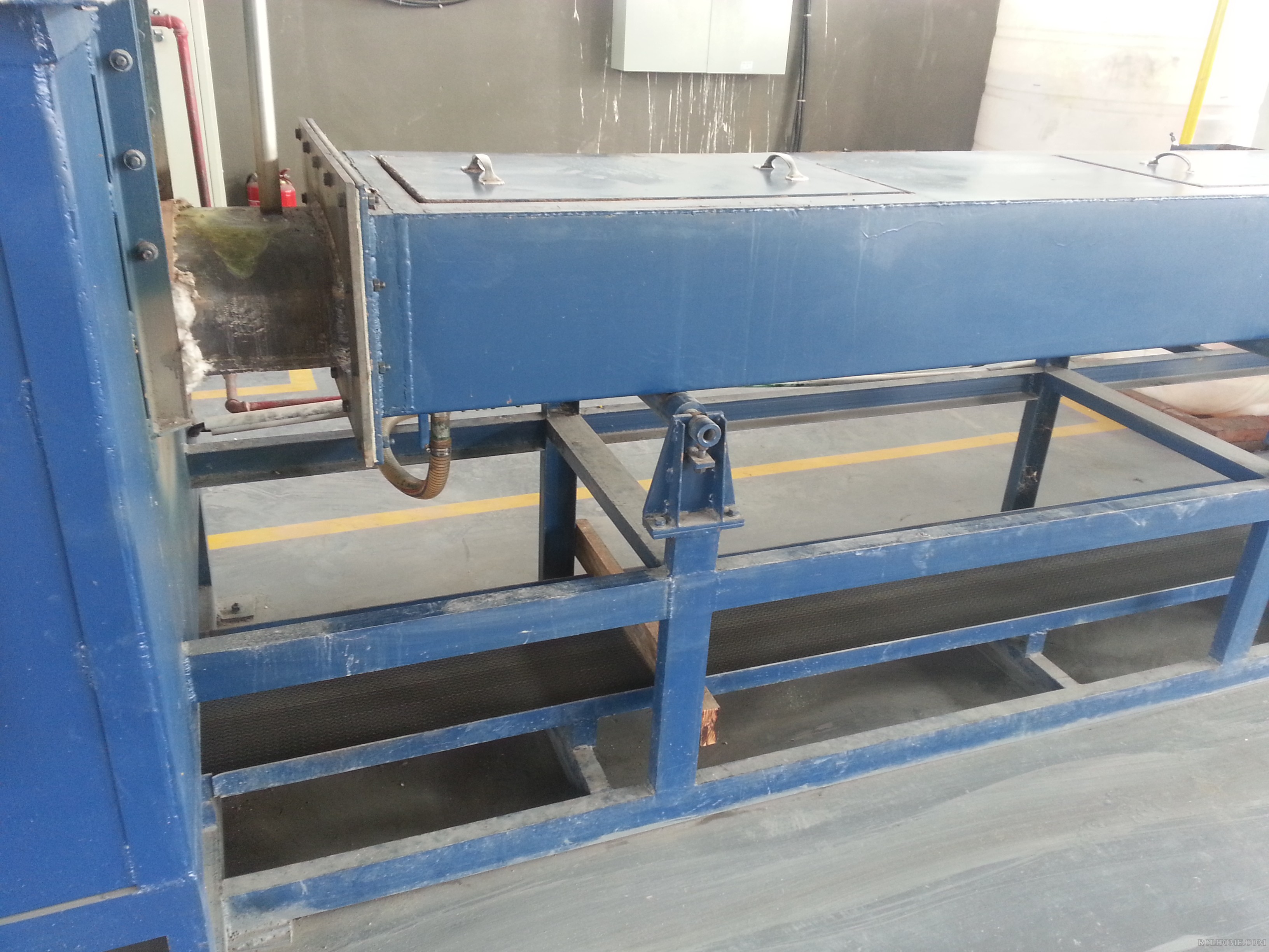

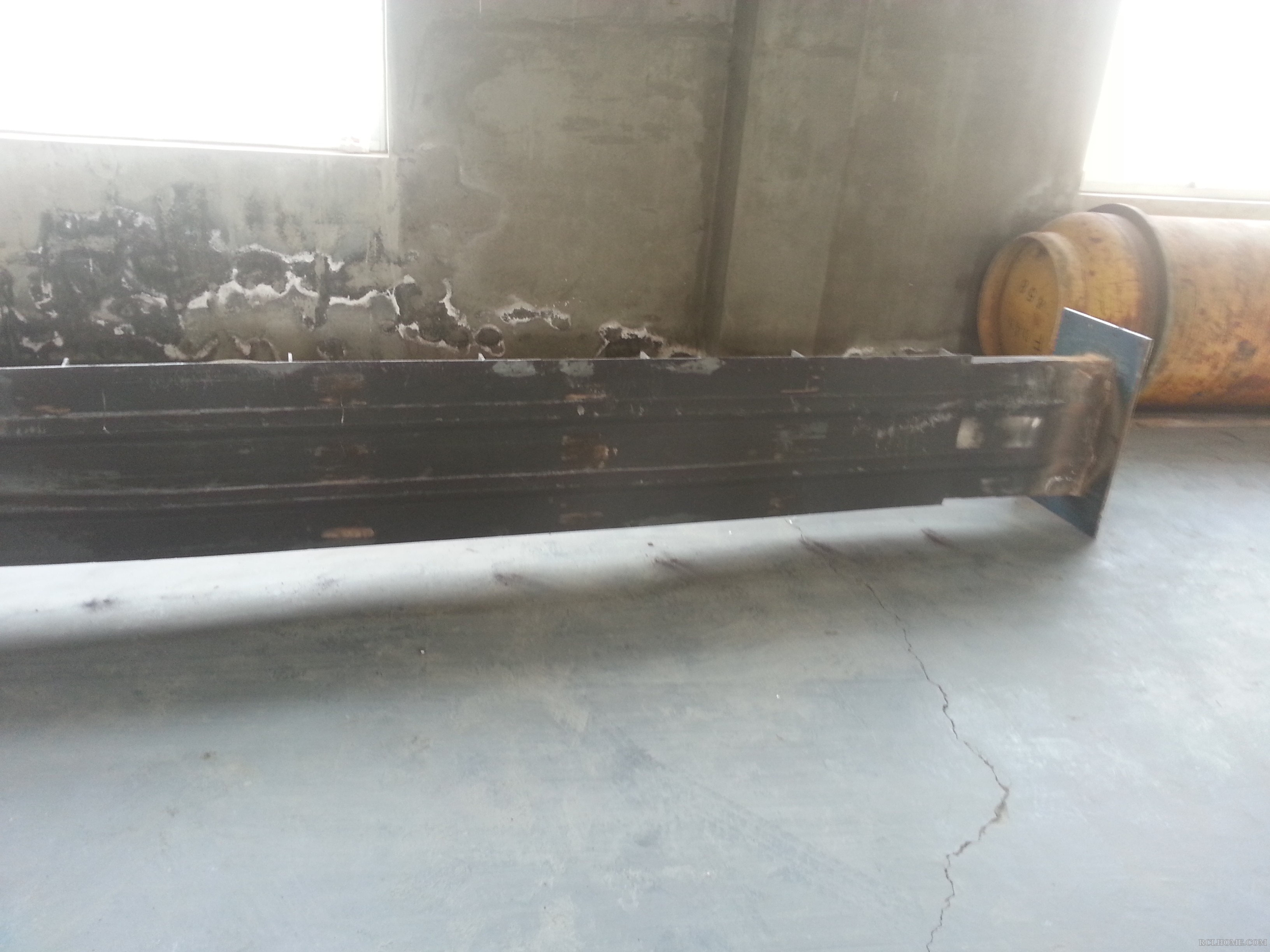

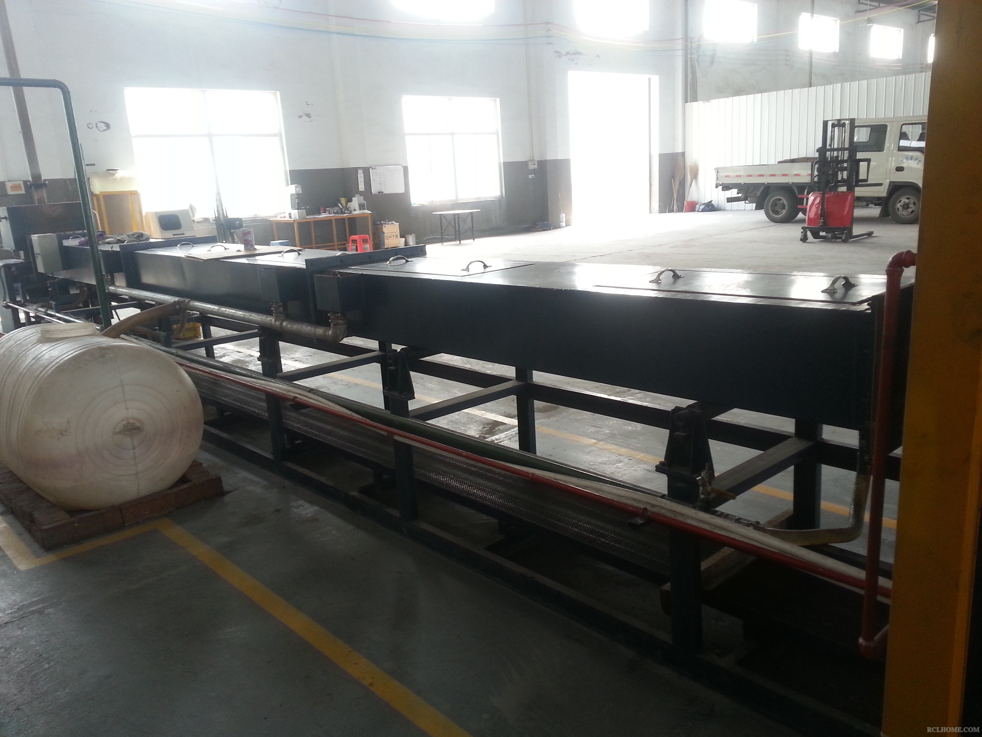

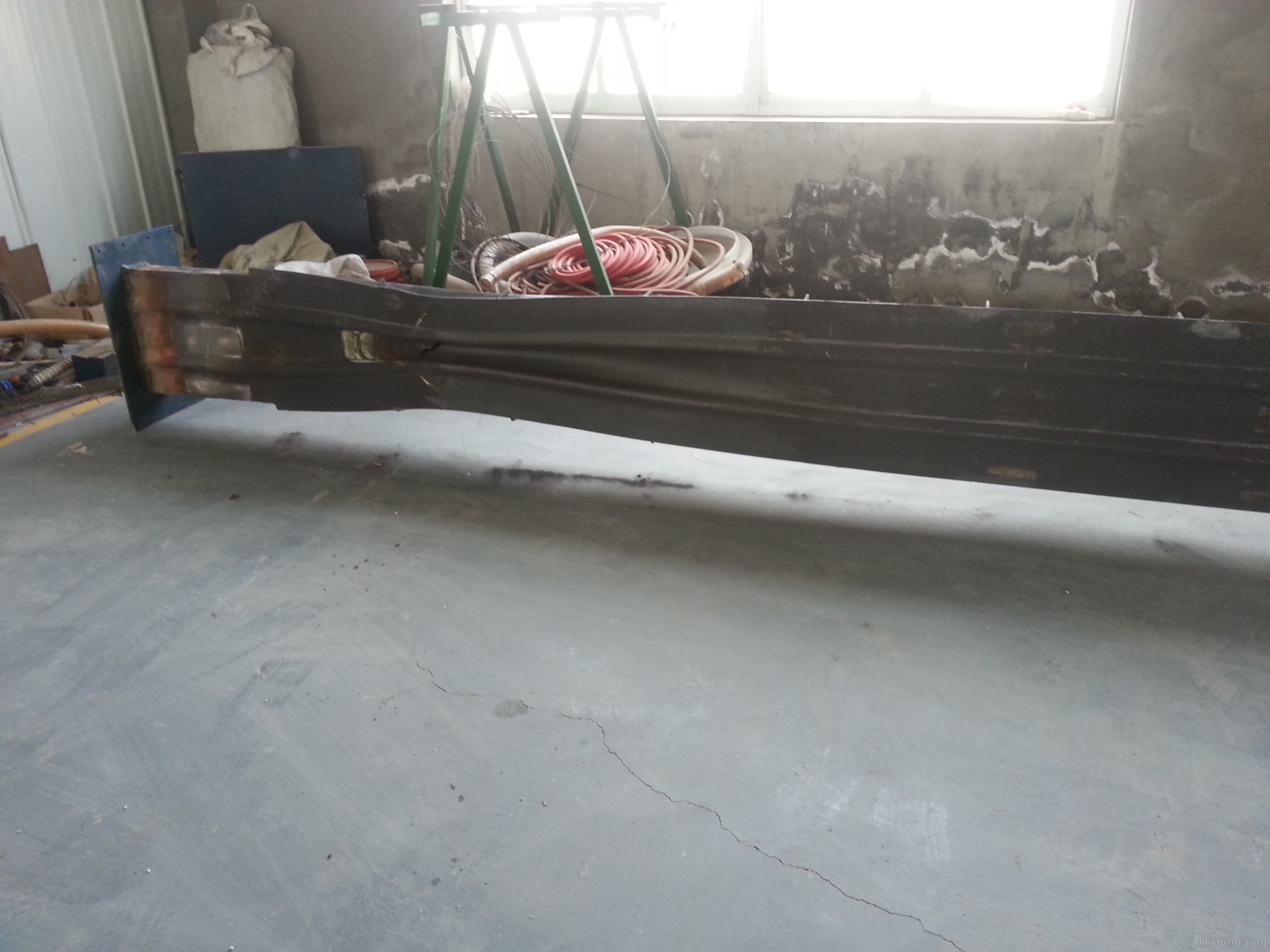

哪位好心大哥帮忙分析一下我家马弗容易变形的原因不到一年第二个马弗也快报废了。
网带式,马弗式,保护气体氨分解,加工温度 800度以下。
马弗尺寸长宽高535cm42cm15cm,加热区3个,一个区域40千瓦。
马弗底部鼓起至无法使用一天升温一次加工10小时左右。
不知道是马弗本身材质不好引起的变形,还是热涨冷缩受力引起的变形。
请参考附加图片。
发表于 2014-4-9 19:03:31 | 显示全部楼层
应该是材料问题,耐热温度不够!
发表于 2014-4-9 19:15:24 | 显示全部楼层
我想请您考虑一下另一个思路,如果是马弗的材料有问题,那么马弗在热区内的所有面都面临一样的失效,但现在看图片是局部的失效。有不有可能是失效那区的温度特别高一些,这个问题可以通过另外的热电偶插入来测量验证。

发表于 2014-4-9 19:26:18 | 显示全部楼层
假设一下:马弗加热后是要伸长的,室温下要缩回去。
因此,在安装后要考虑其伸缩量,留有余地,否则,在加热使用过程中会产生严重的变形。
发表于 2014-4-9 19:35:01 | 显示全部楼层
因此,在安装后要考虑其伸缩量,留有余地,否则,在加 ...
楼主说一天开一次,每次用10来个小时,是否跟这个原因有关,就是热胀冷缩的问题!
发表于 2014-4-9 19:51:33 | 显示全部楼层
沧海一声笑 发表于 2014-4-9 19:35
楼主说一天开一次,每次用10来个小时,是否跟这个原因有关,就是热胀冷缩的问题! ...
影响是肯定有的。应该要调整好间隙。
个人意见:最好在使用最高温度和加热几十个小时后,罐体充分伸长了再固定其最后的位置。
发表于 2014-4-10 07:19:05 | 显示全部楼层
这马弗是什么材料的?

发表于 2014-4-10 08:29:12 | 显示全部楼层
你这个炉子是氨分解钎焊炉。炉胆不是这样做的。

发表于 2014-4-12 01:24:21 | 显示全部楼层
因为频繁开停炉的原因,材料没有关系
发表于 2015-6-10 08:30:34 | 显示全部楼层
马弗管容易变形,尤其这么大的一块。每天升降温比较费马弗管,尽量不给马弗管温度变化,保持恒温。升温降温要慢2C/min
发表于 2015-8-14 08:16:44 | 显示全部楼层
第一区还是第三区?
发表于 2015-8-14 12:54:07 | 显示全部楼层
至少第一区是长期加热的,考虑伸缩式是有必要的,但看这个路子结构,应该有一头是自由端
看能不能从以下几个方面分析:
1、材质,重点检查Cr   Ni;
2、马弗罐厚度;
3、严重变形处是否一直处于加热状态、最大加热电流与其它区最大加热电流有区别吗?接线接法是否一样?

发表于 2015-8-14 16:48:02 | 显示全部楼层
这么低的温度   肯定是使用的问题  本身材料上面没有问题的  马弗炉哪有断断续续这么搞的  能用一年不到已经算是很不错了
