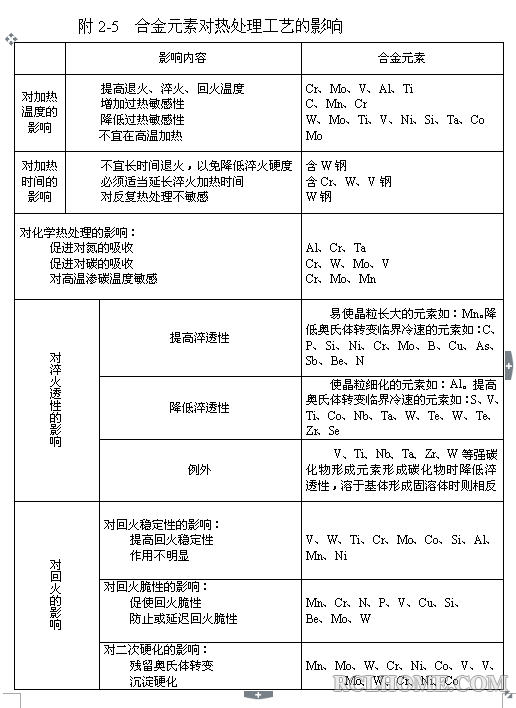

发表于 2014-4-10 10:21:23 | 显示全部楼层
          看看这个
tianmu + 10
