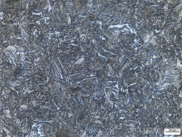

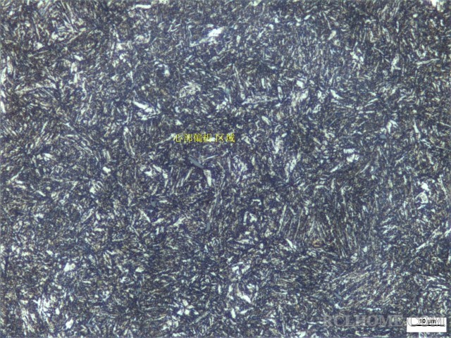

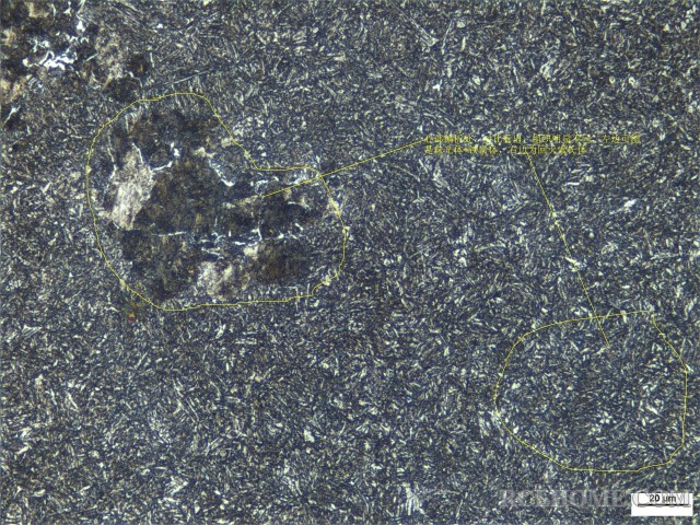

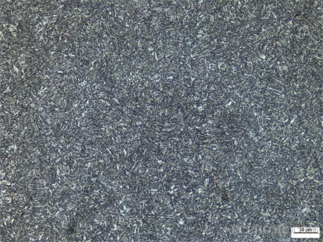

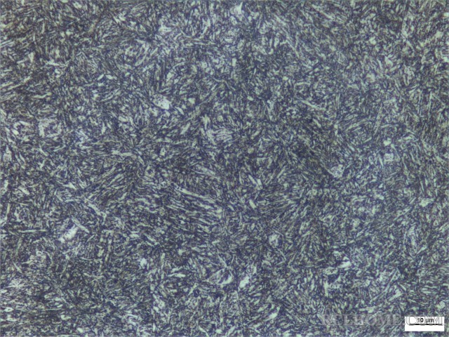

这是段工叫我帮他检测的样,材料40Cr 保温845  入水815  直径47mm。 500-边缘组织.jpg 500x边缘组织 1000-边缘组织.jpg 1000x边缘组织 500-四分之一组织.jpg 500x四分之一处组织 1000-四分之一组织.jpg 1000x四分之一处组织 50-心部组织 副本.jpg 50x心部组织 500-心部组织 副本.jpg 500x心部组织 1000-心部组织 副本.jpg 1000x心部组织。大家看这个四分之一和心部,四分之一未淬透,但是心部却淬透了,我估计可能是Cr元素在心部大量偏析造成的。

后面三幅图标示的说明文字太不清晰,希望清淡把文字内容提供一下,老孤可以帮你处理一下重新上传
