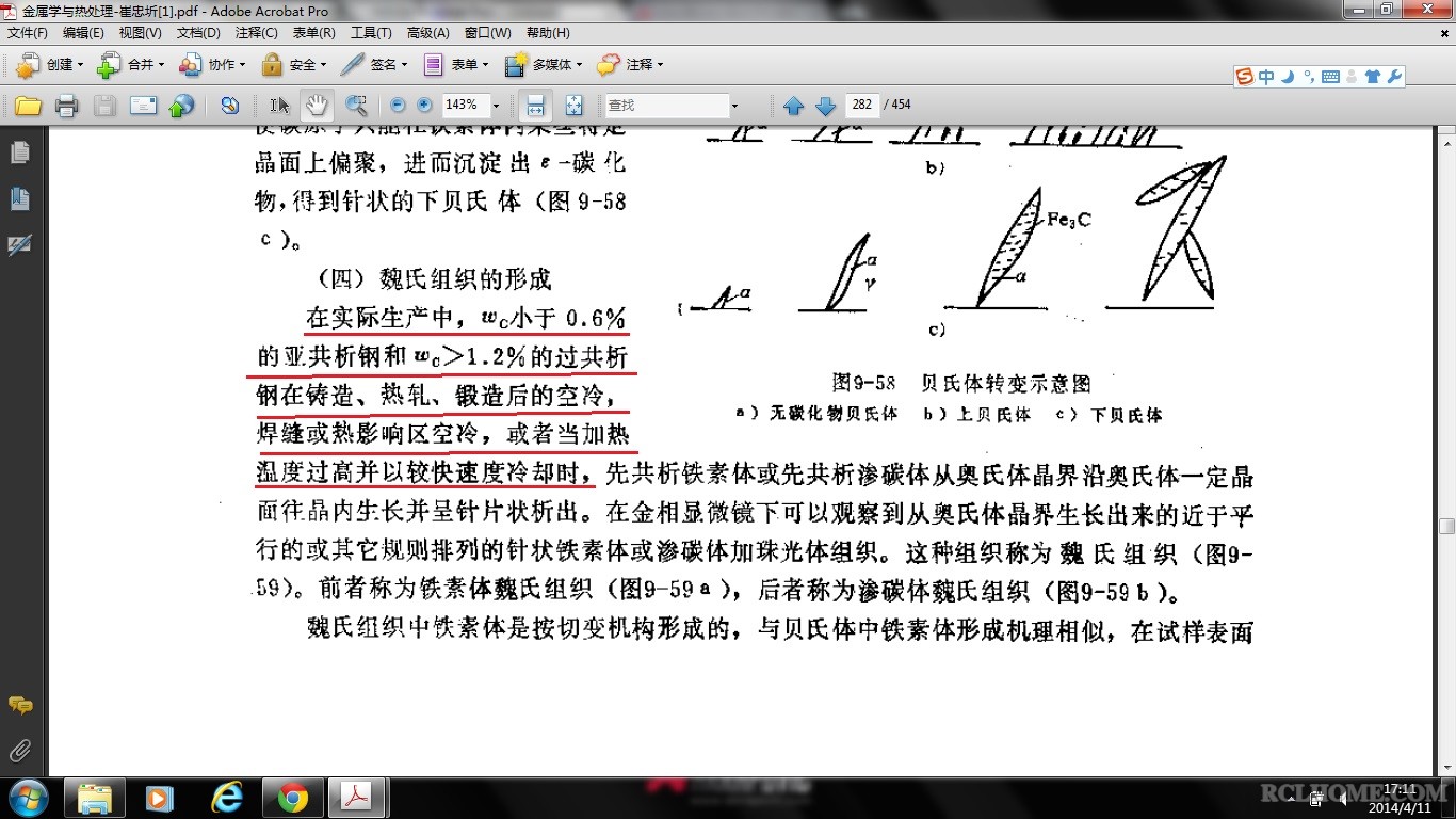

发表于 2014-4-12 20:06:40 | 显示全部楼层
清淡 发表于 2014-4-11 15:23
高工好久不见。我是觉得魏氏组织和上贝有相同的危害,但是说魏氏只出现在珠光体机体上,这个是不是不一定 ...
看看这个截图,这里的这种组织指的是什么组织?
注意“加珠光体”这几个字
