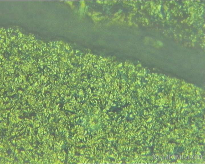

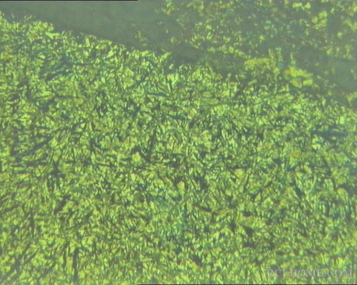

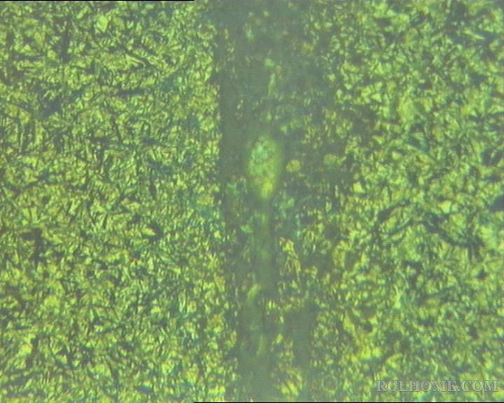

同样是20#渗碳淬火 来份中冷的工艺
1:30     930     1.30
2:50     930     1.30
0:30     880     0.5
0:20     880     1.1
4:00     880     1.1
前面的数据是各段时间,紧跟着的是温度,后面的各段的碳势。下面上传金相图片,

发表于 2014-4-12 20:09:25 | 显示全部楼层
哥,你说的中冷是缓冷吗,20#渗碳完缓冷表面出现马氏体????

 楼主| 发表于 2014-4-12 20:11:43 | 显示全部楼层
不是,爱协林多用炉有中冷这个功能的,油淬火带中间冷却
发表于 2014-4-13 09:19:48 | 显示全部楼层
       你的工件很小、很薄吗?中冷的冷速有无控制?
       感觉到着各种冷组织基本上是淬火组织,除了马氏体、残奥,仿佛还有少量的贝氏体。

发表于 2014-4-14 11:54:05 | 显示全部楼层
有没有直接淬火的图片?
发表于 2014-4-14 13:04:56 | 显示全部楼层
楼主单位的制样还是没做到位,显微镜也差了点,你们公司很有钱的,怎么在这方面不舍得投入多点?

 楼主| 发表于 2014-4-14 20:22:31 | 显示全部楼层
吉祥如意 发表于 2014-4-14 11:54
有没有直接淬火的图片?
禀告师傅,直接下油的图片在我另一个帖子里——————旧事重提

 楼主| 发表于 2014-4-14 20:25:21 | 显示全部楼层
aaron01 发表于 2014-4-14 13:04
楼主单位的制样还是没做到位,显微镜也差了点,你们公司很有钱的,怎么在这方面不舍得投入多点? ...
不知道,可在机加这块舍得挥霍的。好多机加设备都在车间睡觉,可热处理这块呢,连个淬火油都不舍得买了,现在,别说其他设备了,哎,赤裸裸的重冷轻热
