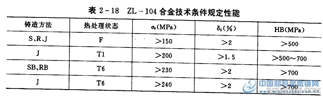

这个技术要求什么意思
发表于 2014-4-14 17:27:10 | 显示全部楼层 |阅读模式
         如题(看附件)
发表于 2014-4-14 20:53:29 | 显示全部楼层
F:自由加工状态。适用于在成型过程中,对于加工硬化和热处理条件无特殊要求的产品,该状态产品的力学性能不作规定。
T1:由高温成型过程冷却,然后自然时效至基本稳定的状态适用于由高温成型过程冷却后,不再进行冷加工(可矫直、矫平,但不影响力学性能极限)的产品。
T6:固溶热处理后人工时效的状态。适用于在固溶热处理后,不再进行冷加工(可进行矫直、矫平,但不影响力学性能极限)的产品。

发表于 2014-4-14 20:56:26 | 显示全部楼层
S:砂型铸造
J:金属型铸造
B:变质处理
R:熔模铸造
孤鸿踏雪 + 10 感谢关注和交流
发表于 2014-4-15 07:29:34 | 显示全部楼层
草原的风 发表于 2014-4-14 20:56
S:砂型铸造
J:金属型铸造
B:变质处理
老师,HB(MPa)啥意思?

 楼主| 发表于 2014-4-15 10:57:09 | 显示全部楼层
S:砂型铸造
J:金属型铸造
B:变质处理
          本主题大关键是“HB(Mpa)”是什么意思?

发表于 2014-4-15 12:01:54 | 显示全部楼层
HB应该是布氏硬度,(新标准用HBS、HBW),布氏硬度的单位是N/mm2, (Kg/mm2)  1MPa=1N/mm2 ≈0.1kg/mm2没查资料大概就这个意思。

发表于 2014-4-15 12:10:10 | 显示全部楼层
这是铸铝,就是HB50-70,软材料。

发表于 2014-4-15 13:30:25 | 显示全部楼层
jjj 发表于 2014-4-15 12:01
HB应该是布氏硬度,(新标准用HBS、HBW),布氏硬度的单位是N/mm2, (Kg/mm2)  1MPa=0.1Kg=0.98N   没查资料 ...
更正:1MPa=1N/mm2≈0.1Kg/mm2

发表于 2014-4-15 13:44:31 | 显示全部楼层
布氏硬度的单位取公斤力/mm2  为1度 ,(500-700)MPa就是(50-70)Kg/mm2,硬度也就是HB 50-70。
500-700)MPa就是(50-70)Kg/mm2,这没有错,(50-70)Kg/mm2,硬度也就是HB 50-70,就不理解了。  发表于 2014-4-15 14:32

发表于 2014-4-15 13:51:12 | 显示全部楼层
HB应该是布氏硬度,(新标准用HBS、HBW),布氏硬度的单位是N/mm2, (Kg/mm2)  1MPa=1N/mm2 ≈0.1kg/mm2没查 ...
表中抗拉强度σb 230MPa也就是23公斤,强度不高吗

发表于 2014-4-15 14:42:27 | 显示全部楼层
jjj 发表于 2014-4-15 13:44
布氏硬度的单位取公斤力/mm2  为1度 ,(500-700)MPa就是(50-70)Kg/mm2,硬度也就是HB 50-70。 ...
布氏硬度的定义是:HB=总载荷/压痕球面面积,我们长时间不写单位,慢慢就忘掉了
发表于 2014-4-15 20:29:21 | 显示全部楼层
tianmu 发表于 2014-4-15 07:29
老师,HB(MPa)啥意思?
布氏硬度啊,不过这个是过去的表达方式,现在的新标准是用HBW表示,HBS已经被淘汰,MPa是布氏硬度的单位。在诸多的硬度中,布氏硬度是有单位的。
发表于 2014-4-15 20:33:35 | 显示全部楼层
在硬度中,可以说只有布氏硬度是有单位的,其单位就是压强单位,即Pa,由于Pa单位较小,故通常用MPa来表示,M=1000000。
孤鸿踏雪 + 10 立此存照
发表于 2014-4-16 07:29:26 | 显示全部楼层
草原的风 发表于 2014-4-15 20:33
在硬度中,可以说只有布氏硬度是有单位的,其单位就是压强单位,即Pa,由于Pa单位较小,故通常用MPa来表 ...
这样说来,现在的强度单位和过去的硬度单位是一样的了?这可有点别扭。他这技术条件里现在有两个MPA单位了。
发表于 2014-4-16 12:35:05 | 显示全部楼层
tianmu 发表于 2014-4-16 07:29
这样说来,现在的强度单位和过去的硬度单位是一样的了?这可有点别扭。他这技术条件里现在有两个MPA单位 ...
不是现在如此,一直就是这样的,自从布氏硬度设立之初就是有单位的,其单位是压强单位,强度也是压强的单位,表达的是单位面积所受的力的大小,这个有什么奇怪的?难道只有人民币可以用分作为单位,时间就不能用分作为单位吗?难道时间可以用秒作为单位,角度就不能够用秒作为单位吗?很奇怪的思想啊。
