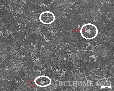

隔壁这个帖子里,似乎没有讨论干净。原帖子:http://www.rclbbs.com/forum.php? ... 3714&extra=page%3D1
原帖求问:图中白色条状是什么东西?大家讨论下看看呢?
发表于 2014-4-15 20:30:16 | 显示全部楼层
我认为也是碳化物,但应该是有过热现象而不是严重欠热淬火,碳化物的形状已发生改变,沿晶界呈半网状析出。
1772
5915
5915
发表于 2014-4-15 20:36:04 来自手机 | 显示全部楼层
H13,1040℃淬油,如此形状碳化物少见少见。
未溶铁素体长得有点像,道理想不通。
搬个小凳听课。

发表于 2014-4-15 20:39:37 来自手机 | 显示全部楼层
所以因为 发表于 2014-4-15 20:30
我认为也是碳化物,但应该是有过热现象而不是严重欠热淬火,碳化物的形状已发生改变,沿晶界呈半网状析出。 ...
析出这样粗的网状貌似不合理,如果冷速慢,网状会封闭。
如果半网状的较粗碳化物,一般是锻造工序遗留的。
个人意见,不足为凭。

发表于 2014-4-15 21:02:20 | 显示全部楼层
估计是没有进行过球化退火吧?
发表于 2014-4-15 21:08:29 | 显示全部楼层
点击提供的链接地址,看到原帖,是用硝酸酒精腐蚀的,如果真的是硝酸酒精腐蚀的话渗碳体应该是黑色的,而铁素体应该是白色的,按理说应该是网状铁素体沿着原奥氏体晶界析出的,可是却是H13钢,搞不明白怎么回事。
 楼主| 发表于 2014-4-15 23:05:20 | 显示全部楼层
草原的风 发表于 2014-4-15 21:08
点击提供的链接地址,看到原帖,是用硝酸酒精腐蚀的,如果真的是硝酸酒精腐蚀的话渗碳体应该是黑色的,而铁 ...
H13含碳量0,32~0,45%,如果偏下限,同时铬含量也偏下限的话,还是过共析钢吗?

 楼主| 发表于 2014-4-16 08:17:52 | 显示全部楼层
草原的风 发表于 2014-4-16 01:48
对于合金钢的组织状态,不仅需要考虑单纯的含碳量,还要考虑合金元素的交互作用影响。可以用一个名词来说 ...
这种算法似乎有点问题,举0Cr13、1Cr13的例子,按您算法都成过共析钢了?

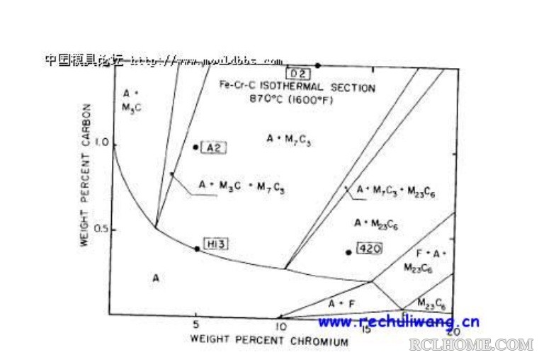

 楼主| 发表于 2014-4-16 08:28:19 | 显示全部楼层
我以前都是按照三元相图来看这个问题的,从相图来看,H13应该很不容易析出碳化物,所以我才有化学成分偏下限的猜疑。

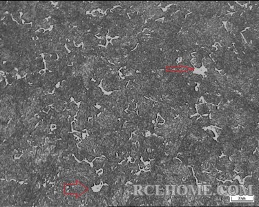

 楼主| 发表于 2014-4-16 09:57:16 | 显示全部楼层
潇潇暮雨 发表于 2014-4-16 09:44
碳化物(包括渗碳体)在普通腐蚀条件下,是白色,只不过它与铁素体的白色形貌和色泽有一定的差异 ...
就是这个形貌问题,看看我箭头标出两块白的,这个哪里像碳化物?
难道是共晶碳化物?
发表于 2014-4-16 10:03:41 | 显示全部楼层

发表于 2014-4-16 10:20:17 | 显示全部楼层
难道是共晶碳化物?
孤以为这些大面积散布的都是碳化物
发表于 2014-4-16 10:21:01 | 显示全部楼层
所以因为 发表于 2014-4-16 10:03
这个材料用油冷却会有这样明显的铁素体析出?
不大可能
发表于 2014-4-16 10:48:43 | 显示全部楼层
那就是啦!
 楼主| 发表于 2014-4-16 10:50:50 | 显示全部楼层
孤鸿踏雪 发表于 2014-4-16 10:20
孤以为这些大面积散布的都是碳化物
不觉得有未溶铁素体特征吗?
发表于 2014-4-16 10:57:52 | 显示全部楼层
aaron01 发表于 2014-4-16 10:50
不觉得有未溶铁素体特征吗?
        我不觉得那是铁素体。
 楼主| 发表于 2014-4-16 11:00:53 | 显示全部楼层
孤鸿踏雪 发表于 2014-4-16 10:57
我不觉得那是铁素体。
发表于 2014-4-16 11:01:25 | 显示全部楼层
不觉得有未溶铁素体特征吗?
          孤以为,那不是未溶铁素体,而应该是未溶碳化物。
          H13本身就是过共析钢,另外在珠三角和长三角经常会有一些非标模具钢、非标高速钢等鱼目混珠,这个主题所提供的H13会不会是非标的,非标到什么程度也未可知。
 楼主| 发表于 2014-4-16 11:03:30 | 显示全部楼层
          H13本身就是过共析钢,另外在珠 ...
未溶碳化物?这个一般都是做的球退吧,材料哪里有这样大的碳化物?

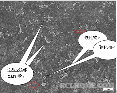

发表于 2014-4-16 13:36:13 | 显示全部楼层
孤鸿踏雪 发表于 2014-4-16 13:24
中午回家吃饭翻到一个资料——一篇名为“4Cr5MoV1Si(H13)模具钢”(作者:山西太原钢铁厂第三炼 ...
下面这个是碳化物???
发表于 2014-4-16 13:42:41 | 显示全部楼层
搬运工 发表于 2014-4-16 13:36
下面这个是碳化物???
       你是局部剪切放大的吧?已经虚光,看不清楚的

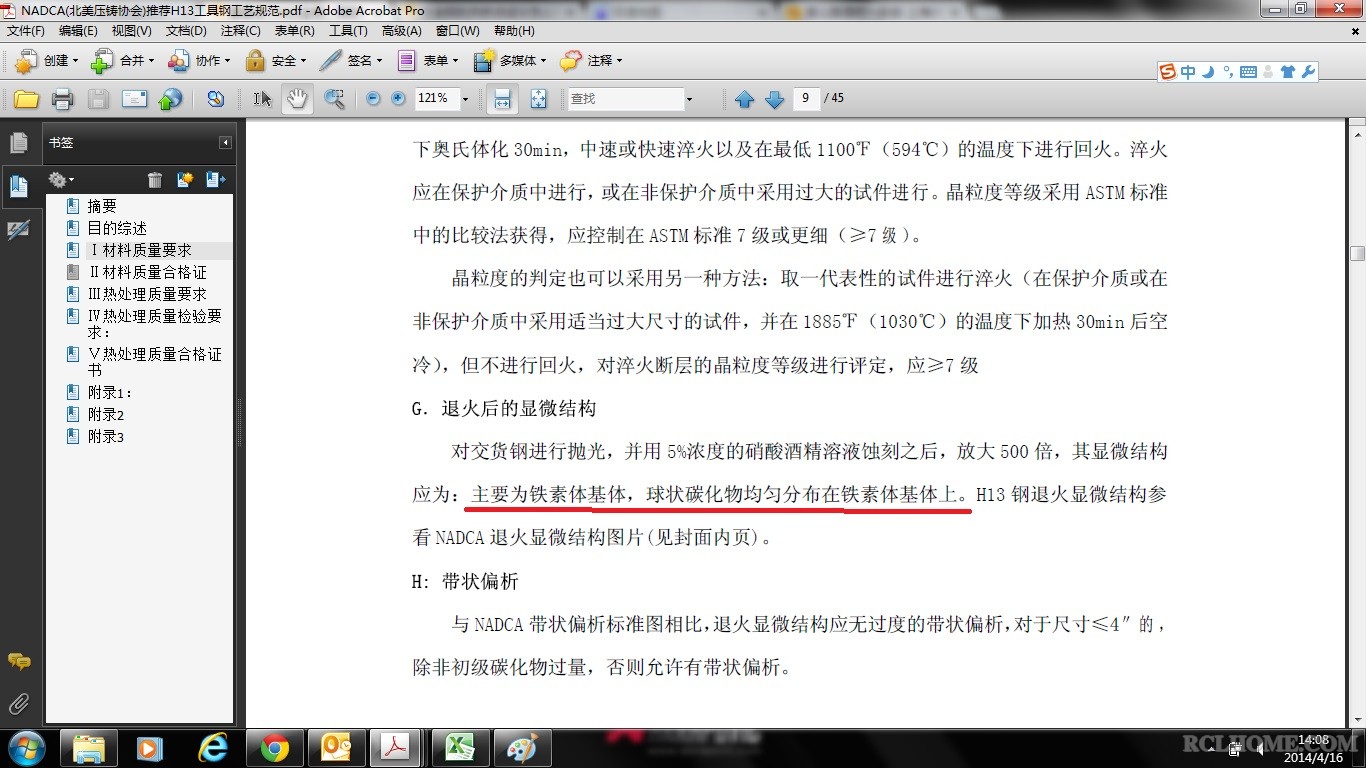

 楼主| 发表于 2014-4-16 14:05:16 | 显示全部楼层
NADCA (北美压铸协会)推荐的H13热处理工艺规范:
发表于 2014-4-16 14:52:47 | 显示全部楼层
能给点清晰或大一点的图片吗?
发表于 2014-4-16 14:55:39 | 显示全部楼层
            这个是百度来的吗?艾伦是否认为,可以据此推翻H13为过共析钢的结论?
