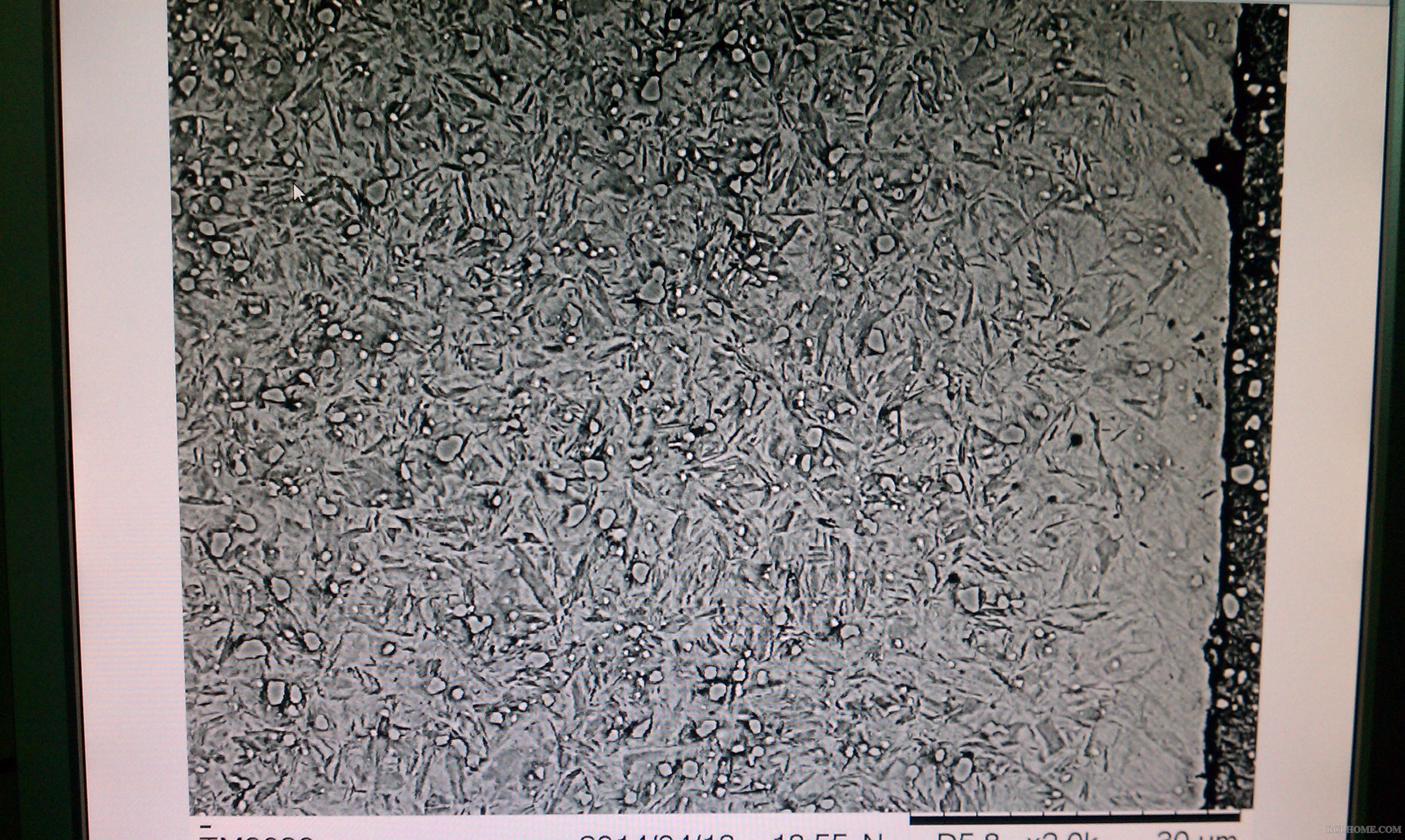

请高手指教  淬火组织 边缘怎么回事?

前辈,表面硬度是否合格?是不是脱碳了?

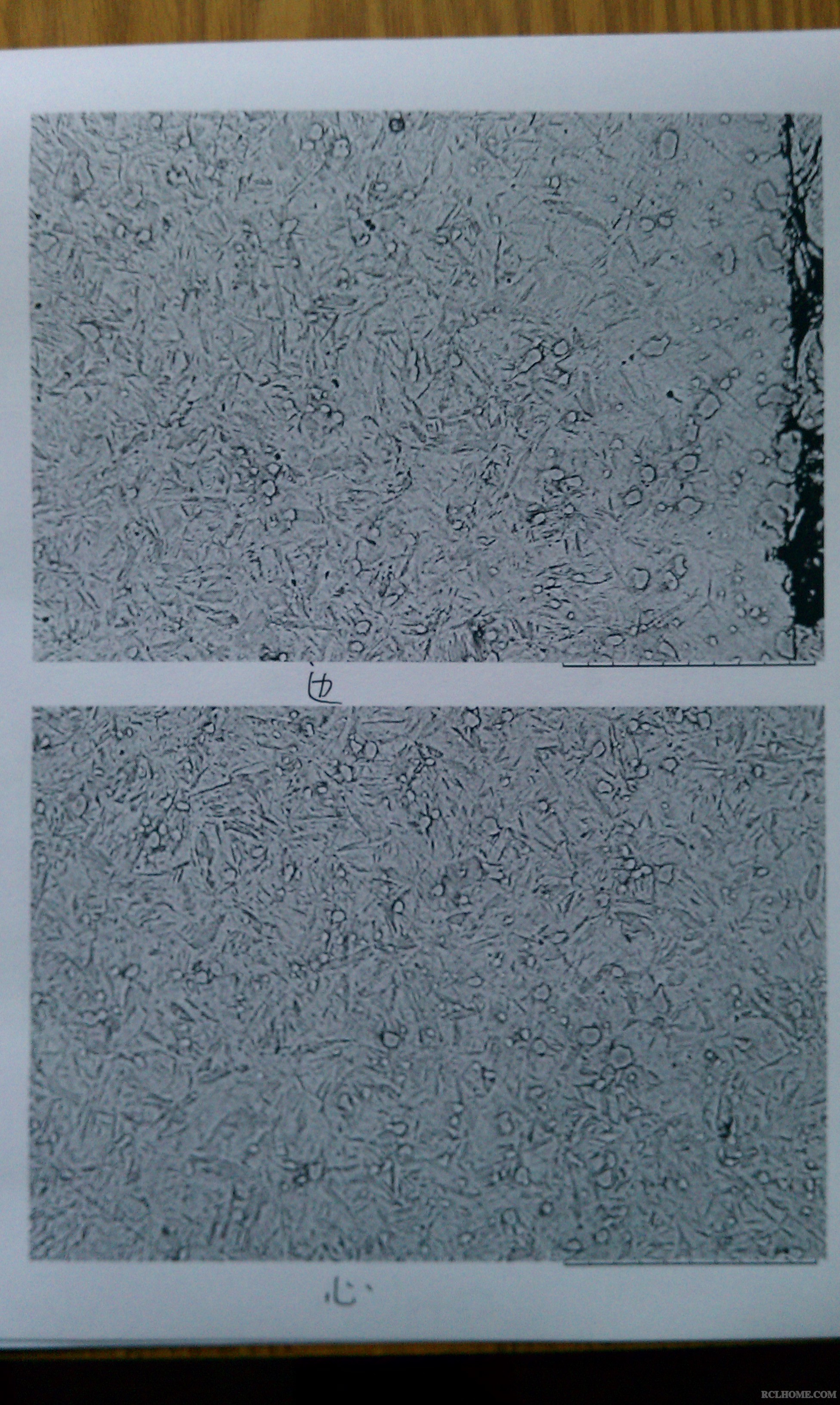

这是一份报告吗?建议用显微镜拍的图片传上。

硬度也低了

这个边缘比心部碳化物多 是否渗碳呢?

不好意思 暂手机拍的图片 边缘马氏体少 碳化物颗粒大 是否认为先贫碳后渗碳呢?

还是边缘碳化物奥氏体化都溶了呢

这个是什么材料?GCr15吗?材料做过球化?

报告不真实。你把之前做报告的图片传上来看看就行了。

表面有增碳现象,碳化物个头变大了。
这个是没回火的金相?这个零件你们不回火吗?回火后金相应该更容易鉴别增碳情况!

请问你这个问题是一直存在的吗?以前做的工件也是这样?我说了,上图就上显微镜直接拍的图,不要手机拍一点报告的图就传上来,很多图片做成报告后反映的问题并不真实,你又舍不得把做报告的金相图片传上来。如果真像你说的边缘的碳化物会粗大(假如你说的是对的),那我建议你检测球化退火以后的边缘,淬火前应该就会出现这个情况了。

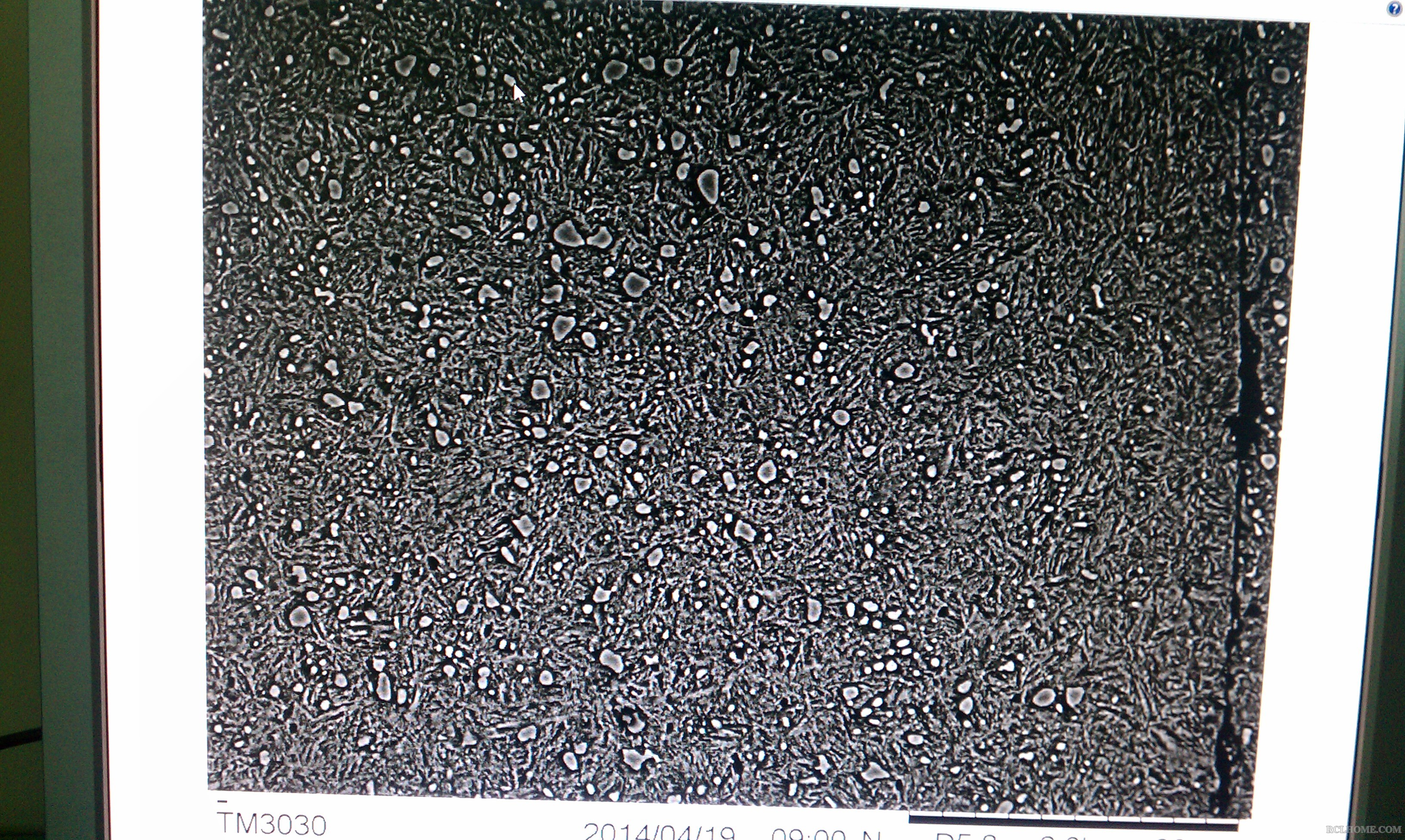

应该是渗碳了,表面硬度低应该是残余奥氏体多了导致,腐蚀时间长点或者回火后腐蚀

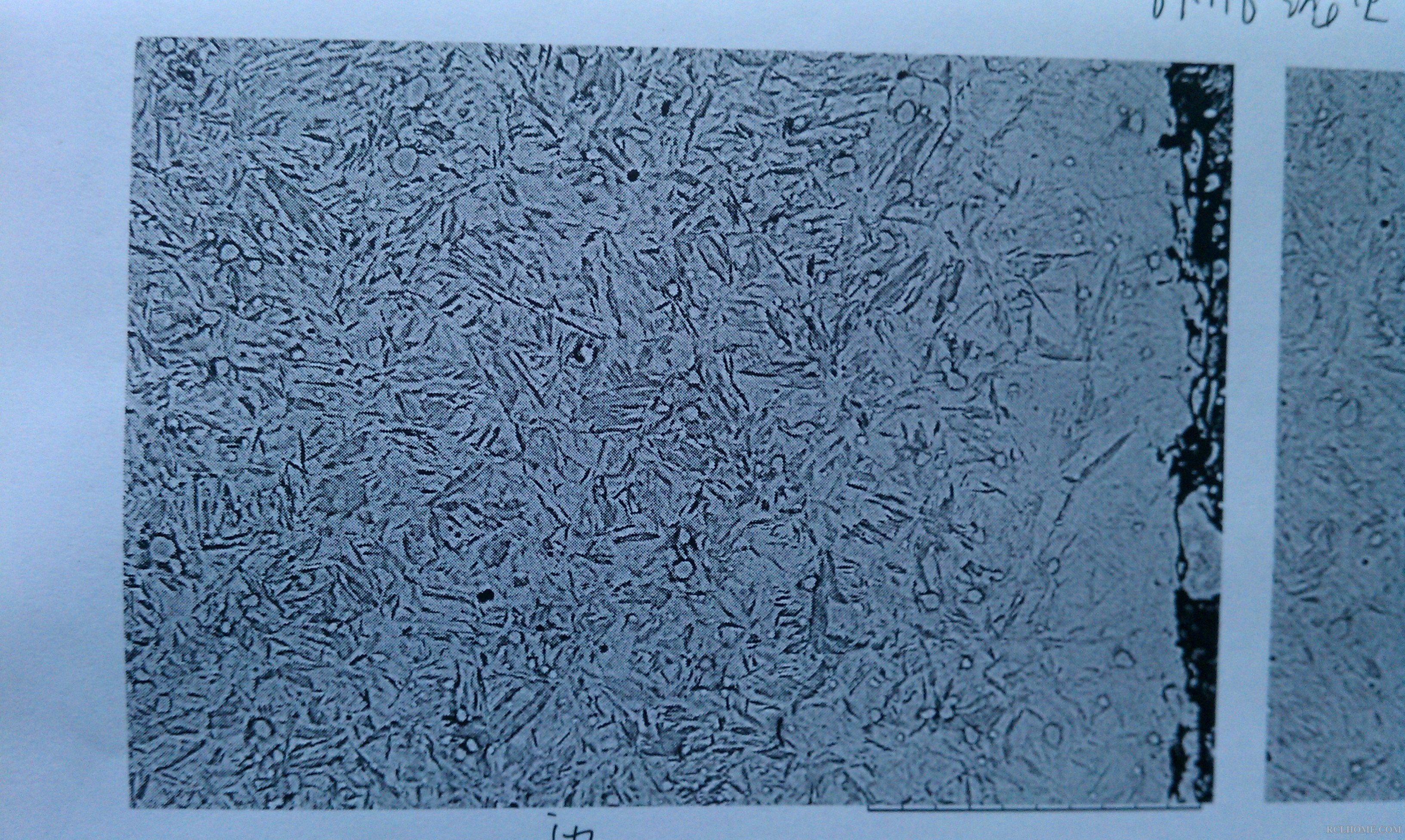

要回火的 这个是贫碳的淬火与回火件 边缘一样马氏体也少,怎么回事?(曾见过边缘贫碳件组织为粗大针状马氏体)

谢谢 链接电镜的电脑一直没联网 怕考东西时带病毒 一直没考过 都是打印出来 所以手机拍的打印的图 完全真实的 球化组织已经检测过了 正常

你不能上一张回火态照片吗?淬火态马氏体不好腐蚀,难判断。

回火态,硝酸酒精深腐蚀,会很清晰地显现碳化物形貌。
这个材料增碳还是脱碳,主要看的是球状碳化物的数量,和个头大小,这已经是我第三次要求上回火态照片了,发帖到现在3天过去了,还没回火吗?

同一批的淬火与回火件 2k倍

右侧为边缘及夹缝

23楼图片,最表面有微脱碳现象,和5楼图片的微增碳不同。

对呀 碳势不稳定啊 请教在不改变回火硬度的情况下怎样使产品韧性更好(淬火 HRC65.5 回火HRC58)?
