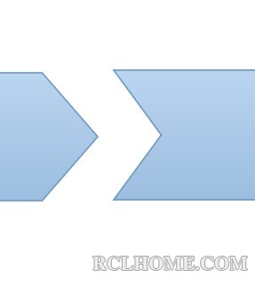

发表于 2014-8-5 08:38:38 | 显示全部楼层
1.jpg 断口是这个类型的么?只需要你的描述不需要你的判断。
