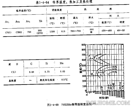

哪位老师知道 70Si3Mn  的AC1  AC3啊   各种资料都查不到啊     指点一下哪本书里有也行  谢啦

发表于 2014-4-19 15:56:03 | 显示全部楼层
AC1:766,AC3:780
发表于 2014-4-19 16:29:27 | 显示全部楼层
         计算的?还是哪儿查来的?
发表于 2014-4-19 16:31:24 | 显示全部楼层

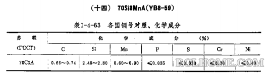

 楼主| 发表于 2014-4-20 08:58:56 | 显示全部楼层
老师 您是计算的还是查资料的  要是查资料能告诉我哪本书吗
发表于 2014-4-21 07:34:50 | 显示全部楼层
有本书:<钢及热处理曲线>,326页

发表于 2014-4-21 08:58:30 | 显示全部楼层
tianmu 发表于 2014-4-21 07:34
有本书:<钢及热处理曲线>,326页
          把这本书传上来,与大家分享一下
发表于 2014-4-21 09:00:20 | 显示全部楼层
孤鸿踏雪 发表于 2014-4-21 08:58
把这本书传上来,与大家分享一下
我不会传啊

 楼主| 发表于 2014-4-21 13:44:38 | 显示全部楼层
老师 谢啦
签到天数: 58 天
102
341
341
 楼主| 发表于 2014-4-21 13:48:19 | 显示全部楼层
老师  谢啦
