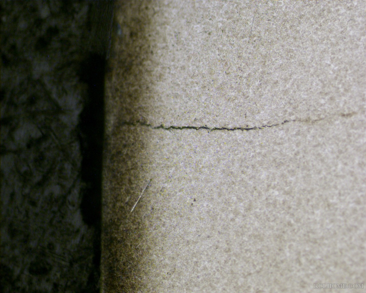

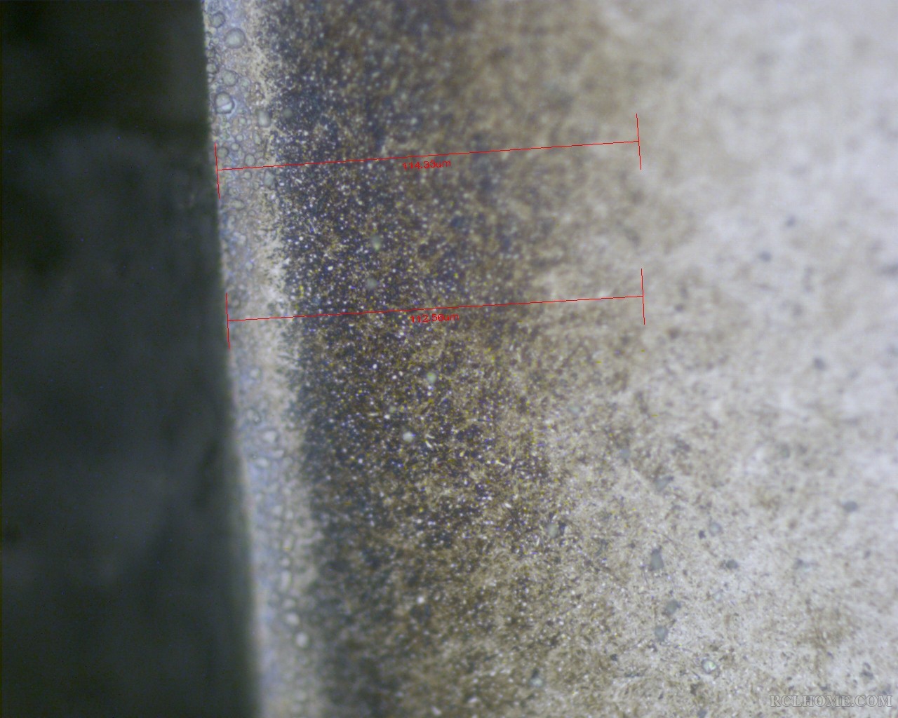

磨削加工中,发现掉地上就碎裂,责任扯皮中
材料,Gcr15,型号,318外
哦也
发表于 2014-4-19 14:39:36 | 显示全部楼层
第二张图片放大再看看,表面是否有假象?
发表于 2014-4-19 16:28:36 | 显示全部楼层
裂纹两边组织为什么不传了?这个可是关键啊。

 楼主| 发表于 2014-4-19 16:33:33 | 显示全部楼层
补上啦,再看

发表于 2014-4-19 17:17:58 | 显示全部楼层
第一张和第三张应该不是同一条裂纹吧?
不像同一条裂纹  发表于 2014-4-19 18:15
发表于 2014-4-19 18:45:28 | 显示全部楼层
典型的磨削裂纹,磨削过热,表层出现高温回火区,最表面出现淬火马氏体区。
发表于 2014-4-19 18:45:46 | 显示全部楼层
二次淬火裂纹。

发表于 2014-4-20 09:25:12 | 显示全部楼层
aaron01 发表于 2014-4-19 18:48
棵参考这个帖子,几乎是一模一样的情况。
http://www.rclhome.net/forum.php?mod=viewthread&tid=6211&extr ...
有人说如果回火充分,就不会出现磨削裂纹。
也有人说,磨削裂纹形态应该是龟背纹。
发表于 2014-4-20 09:37:14 | 显示全部楼层
也有人说,磨削裂纹形态应该是龟背纹。 ...
方向是垂直于磨削方向的平行细裂纹,深度通常很浅,热影响区很浅。
磨削裂纹产生的原因是过热,过热后出现的最主要问题是表面残余应力会很大,在表面拉应力下开裂的,这个应力和过热程度有关。
为什么通常渗碳淬火件磨削裂纹都很浅呢?而淬火裂纹的话,几乎都是裂穿的?
