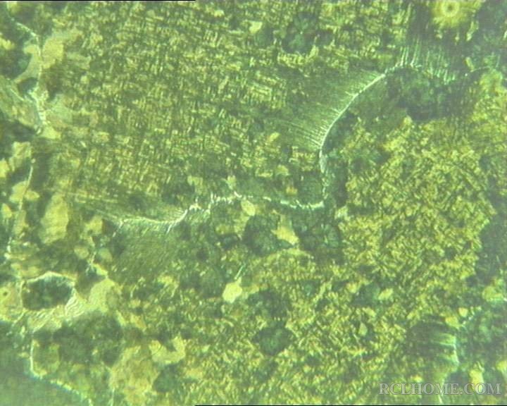

还是这张照片,晶界上的大黑块是团状屈氏体应该没错吧?
问题来了,从图形上看,明显白色网络状+白色针状F转变时间出现在团状屈氏体之前。
哪怕晶内是马氏体,我们根据基体马氏体就判断白色为上贝,对么?
对照一下亚共析CCT,TTT图,说理说不过去啊。

1。从照片上看,晶界处明显是白色针状先形成后,黑块再填充。假如黑块先行成,哪会留下那么标准针状的空白区域给白色相来相变?
2。若是白色针状先形成,上贝形成后,随着温度下降,只会向下贝or马氏体转变,黑块哪来的?

原来根深蒂固的概念:基体马氏体,就判上贝,特定情况下,不一定对。。。。。

我来顶冯老师:
1.判断此工件为45钢热加工带温淬火组织(或许经回火处理);
2.在一定的奥氏体化温度和冷却速度下,组织转变的顺序大致为:
沿奥氏体晶界先析出细小的条状及块状铁素体;
随后的冷却过程中,铁素体析出区域奥氏体碳浓度发生变化且不均匀。
围绕铁素体周边发生较多的团絮状屈氏体转变和少量的贝氏体转变。
3.此时工件的温度处于马氏体点转变温度。得到较多的马氏体组织。
根据图片显示的热处理条件,不会发生魏氏组织转变。

针状F以一定的角度插向晶内,魏氏宏观特征也不过如此啊。。。。。

不知道牌号,假如是碳钢,连续冷却不可能有贝氏体转变的。

欢迎讨论,金相是一个说理的过程,上贝说理说不通啊?那位大虾来解惑?

上贝,魏氏组织,还有无碳化物贝氏体,在显微镜下是无法判定出来的,我那天跟我们领导谈论的时候,就说,像这种特殊的情况得结合热处理工艺跟材料加以判定

吃过晚饭后,来论坛上班。续上:
金属学书上都说,基体是马氏体,就是上贝,魏氏基体是珠光体。这话绝对没错。
问题是基体何所指?现在我的理解,乃是指针状铁素体针叶间的空隙更科学一点。
对照亚共析钢cct图,形成魏氏冷却曲线乃是穿越先共析铁素体析出线的曲线,铁素体析出后继续穿越珠光体区域,故有珠光体基体为魏氏一说。
上贝,乃是大于临界冷速后慢冷,穿越c曲线下鼻(碳钢),或贝氏体转变区(合金钢)的冷却曲线,剩下母相只可能转变为马或下贝。
所以说,基体为马氏体就是上贝绝对没错,假如这个工件晶界上无屈氏体,那只能判上贝,有屈氏体在F针叶间,那就是魏氏。呵呵

上贝,魏氏乃完全不同的冷速,一个是穿越先共析析出线的,一个是躲开C曲线鼻尖的。
两者相变也温度不同。但魏氏先共析铁素体析出后,无论如何躲不过珠光体转变区。
上贝氏体,是躲过鼻尖的,后续转变不会有珠光体。所以书上说的没错。
这个图是特例,针状铁素体被屈氏体包围,所以基体的概念就要适当变化。

那就用548来解释,假如针状为上贝,那晶界处团状屈氏体哪来的呢?

那金相照片是20钢哦,还得找20钢的CCT
