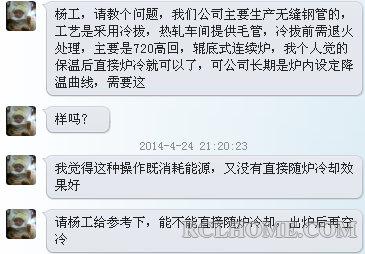

发表于 2014-4-25 08:05:26 | 显示全部楼层
杨工觉得热轧后是什么组织?我觉得热轧后可能会有贝氏体、马氏体、铁素体、珠光体,退火是降低硬度,贝氏体、马氏体碳化物析出有点比调质更厉害,珠光体会不会有球化现象?降低硬度,同时让塑形更好?猜测。
发表于 2014-4-25 08:07:26 | 显示全部楼层
其实冷拔来说索氏体听说还可以,但是无缝钢管含碳量很低,得到索氏体不易。杨工觉得这无缝钢管在什么状态下适合冷拔?

发表于 2014-4-25 08:31:25 | 显示全部楼层
清淡 发表于 2014-4-25 08:05
杨工觉得热轧后是什么组织?我觉得热轧后可能会有贝氏体、马氏体、铁素体、珠光体,退火是降低硬度,贝氏体 ...
我觉得得看材料,热轧态也有可能就是铁素体加珠光体
  发表于 2014-4-25 09:23
发表于 2014-4-25 08:36:03 | 显示全部楼层
老孤的这个朋友敢于质疑的精神值得肯定,不过这个例子如果有机会你去试的话,恐怕凶多吉少。
这个冷却不能快的。

发表于 2014-4-25 09:12:11 | 显示全部楼层
这个冷却不能 ...
严工,有没有这种可能,就是直接随炉冷却,比按设定曲线冷却速度更慢呢?
发表于 2014-4-25 09:14:56 | 显示全部楼层
无缝钢管 发表于 2014-4-25 09:12
严工,有没有这种可能,就是直接随炉冷却,比按设定曲线冷却速度更慢呢? ...
那要看炉子保温性能了,还有你希望的冷速到底慢到多少呢?
1小时希望冷10度的话,通常要开加热才能控制这样的速度的

发表于 2014-4-25 09:19:58 | 显示全部楼层
1小时希望冷10度的话,通常要开加热才能控制这 ...
比如降到600度出炉,需不需要加热或吹风

发表于 2014-4-25 09:27:37 | 显示全部楼层
我以前就是做无缝钢管的,随炉冷效率更低,还有就是看钢管的含碳量来定退火工艺的。一般的是起个软化作用,过共析钢是球化退火,可以直接冷到550出炉,降温时间与温度主要还是看含碳量,不然在拨时容易断头。
发表于 2014-4-25 09:31:03 | 显示全部楼层
毛毛的 发表于 2014-4-25 09:27
我以前就是做无缝钢管的,随炉冷效率更低,还有就是看钢管的含碳量来定退火工艺的。一般的是起个软化作用 ...
毛毛说下,那个720C的“回火”是什么目的呢?

发表于 2014-4-25 09:37:39 | 显示全部楼层
应该不叫回火,叫再结晶或去应力退火。主要目的是降低硬度防止冷拨时开裂。

发表于 2014-4-25 09:41:37 | 显示全部楼层
aaron01 发表于 2014-4-25 09:38
再结晶似乎不需要那么高温度哦。
完全需要的,如轴承钢管的再结晶退火。可以问问高工他们轴承钢管第二道冷拨的再结晶退火是多少温度?反正我们以前是680-720度

发表于 2014-4-25 09:49:17 | 显示全部楼层
aaron01 发表于 2014-4-25 09:44
你说GCr15吗?为什么要用那么高温度?
如果用600-650度的话,效率低,还达不到冷拨想要的效果,正常生产如用720度(但出炉温度是620-630度),进炉到出炉时间总共为2小时,如用600-650度可能要用5小时,如果也用2小时的话硬度退不下来,冷拨就开裂了。

发表于 2014-4-25 09:53:12 | 显示全部楼层
“严工,有没有这种可能,就是直接随炉冷却,比按设定曲线冷却速度更慢呢?”
不可能, 如果更慢,控制冷却速度的系统不起作用,换句话说,当初的设定是瞎搞

发表于 2014-4-25 10:02:53 | 显示全部楼层
可以进行“中间退火”也就是“软化退火”,温度660左右即可,随炉冷却至560出炉空冷。

发表于 2014-4-25 10:12:16 | 显示全部楼层
aaron01 发表于 2014-4-25 09:55
为什么温度低了,硬度退不下来?
用到720C的时候,发生了什么?
温度低不是退不下来,只是需要的时间更长一些

发表于 2014-4-25 13:55:39 | 显示全部楼层
我基本同意丑版的意见,这个720C的退火工艺,目的是为了得到球化组织,从而最大程度地提高材料塑性,和低碳钢球化退火工艺目的有异曲同工之妙。

发表于 2014-4-25 14:02:34 | 显示全部楼层
不过我不知道该怎么称呼这个工艺,说球化退火,温度在A1线以下,没有奥氏体化;
说再结晶退火似乎也有问题,退火前材料是热变形,不是冷变形,谈不上加工硬化。
去应力退火,或许是比较准确的称呼。
另外,记得搬运工给这种以得到球化组织为目的的高温“回火”处理工艺起过一个新名词,大致意思就是那个意思吧。
名字是名字,阿猫阿狗关系不是很大,主题是怎么冷却合适,考虑到球化需要一个较长时间的碳化物聚集长大过程,这个720C慢慢冷的过程就有道理了。冷速快了,可能球化程度真不行,硬度高了,塑性就差了。
