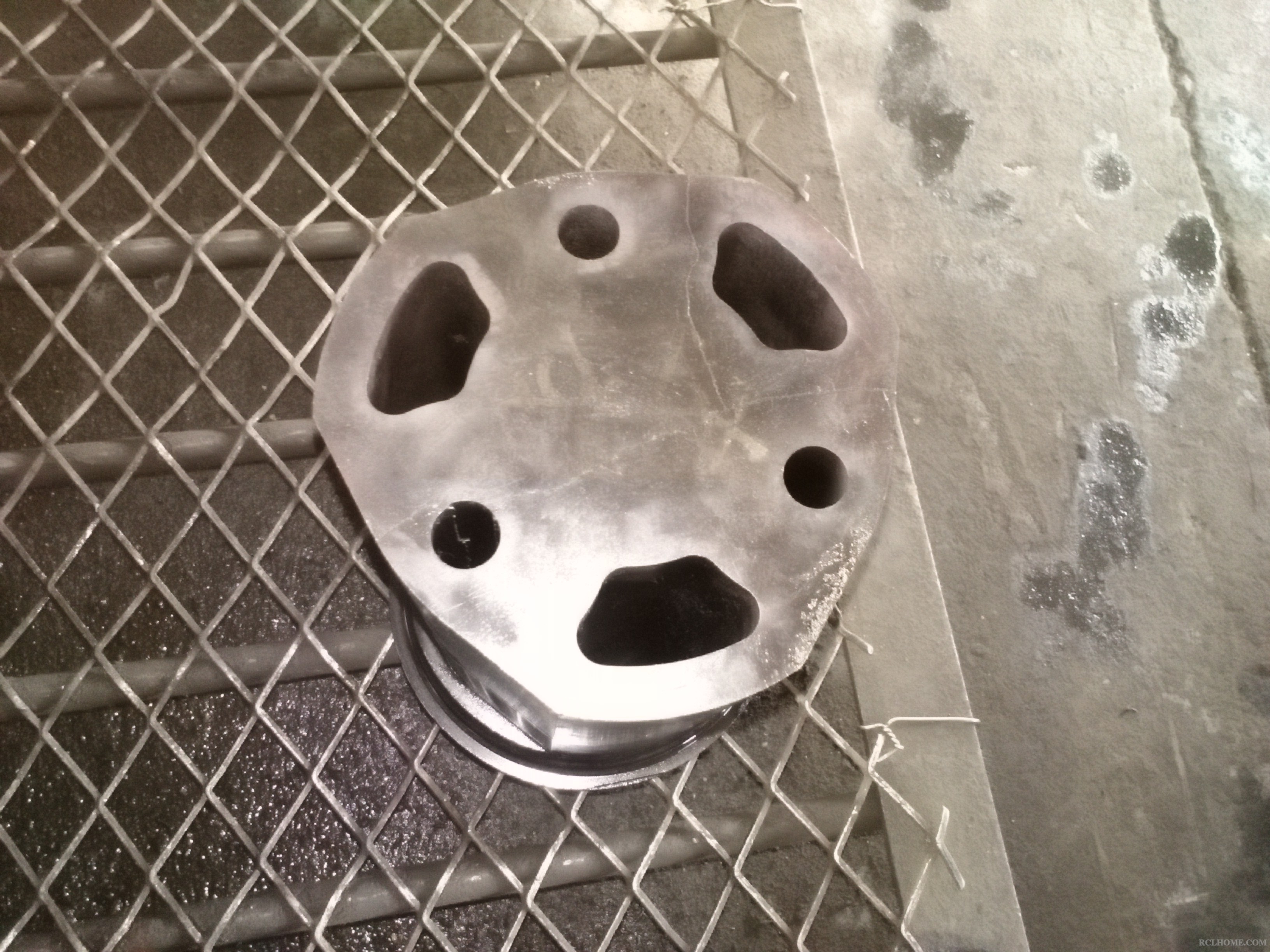

各位同行、专家,如图,材料SLD,要求55-57HRC,1030淬火,第一次530,3h回火,第二次540,3h回火后油冷,开裂。没理由哪!

SLD钢材是日本的日立公司的厂家牌号,相当于日本JIS标准的SKD11牌号,属于中碳Cr-Mo-V系冷作模具钢,相当于我国的Cr12MoV,化学成分为:C1.45~1.70%,Cr11.00~12.50%,Mo0.40~0.60%,V0.15~0,30,Si≤0.40,Mn≤0.35,P≤0.03,S,0.03。
汤工能说说这材料的回火脆性吗?回火脆性是不是汤工采用油冷的原因?

不可能没有预热吧?
看起来日本材料也可能有问题?

淬火的过程没预热啊,预热了的,在860度,大概70分钟吧

沈工说的是回火预热吗?我知道150问上面提到过回火热裂,由于加热速度过快造成。

1、不排除材料不良;
2、这个工件的规格有效厚度是多少?怀疑3小时的回火,工件没有均温或者说回火程度不一致;再油冷,形成的热应力造成的工件开裂。

裂纹呈典型的T字形状,与热处理关系不大。{:soso__14347937040236606360_4:}

qibao9891 发表于 2014-4-27 01:11
就一张照片,看图说话实在是不容易。
注意看一下图中箭头标出来的地方。
这是关键的一个位置,有此现象则与热处理无关了。
至于其它原因不在考虑范围之内。

这个模具结构并不很复杂,淬火预热即可,回火预热没必要。

看这颜色是真空炉干的,真空炉干模具除无氧化外并无优点。不要轻言是材料问题,淬火应力分布是复杂的,如果说工艺参数没有问题就能干好模具,那热处理岂不真成了搬运工。淬火裂纹肯定是应力造成,减少淬火应力的方法有很多,应把过程描述详细点。

同意豹兄和烧总的意见,原材料可能存在缺陷。假如白色线为裂纹,呈曲折小波浪形状,应为沿晶开裂,怀疑杂质或者混晶的原因。从边上到孔的一道线不知是否为裂纹,如果是,此为锋利淬火裂纹形貌,怀疑一次回火后残奥转变引起。
综上,怀疑原料偏析,杂质超标,奥氏体化过于充分,如果奥氏体化正常,回火温度准确,530℃*3h+540℃*4h   回火,最终硬度应为53-56HRC,偏低技术要求下限,当然看图看不到具体尺寸,有效厚度75MM适用。
个人意见,不足为凭。

粗识感觉有效厚度貌似不足75MM,如果最终硬度56-58HRC,怀疑奥氏体化过于充分,淬火时冷速不足,促使沿原材料缺陷分布处的境界大部分沿晶,小部分穿晶开裂。

回火后油冷?是否以前一直是这样做的?或是有这种生产先例?若是若有,则原因复杂,否则我认为就是油冷造成的开裂!

材料有没有问题。。光谱仪分析下就解决了成分,做个金相看下裂纹处的情况哈~偏析情况啥的。。。不是很麻烦的事情啊{:soso_e120:}

哈哈,一口气说了那么多优点,归结一点是改善工作环境,对产品来讲,对于高铬钢模具,采取预冷淬火、间断
冷却使模具表面与心部温度梯度减小,掌握合适的出油温度,对于防止淬火变形和开裂才是至关重要的。真空炉不论零件大小,形状如何,一筐下去冷却差异很大,变形和开裂很难避免。单件装炉成本很大,用户很难接受。对于有加工余量的零件,我们不采取真空处理。

疑点:二次回火后油冷开裂,那么油自然会渗进裂纹里,裂纹咋会是白色的呢?

肯定还的看下非金属夹杂,偏析跟退火组织才敢说材料又没有问题啊
