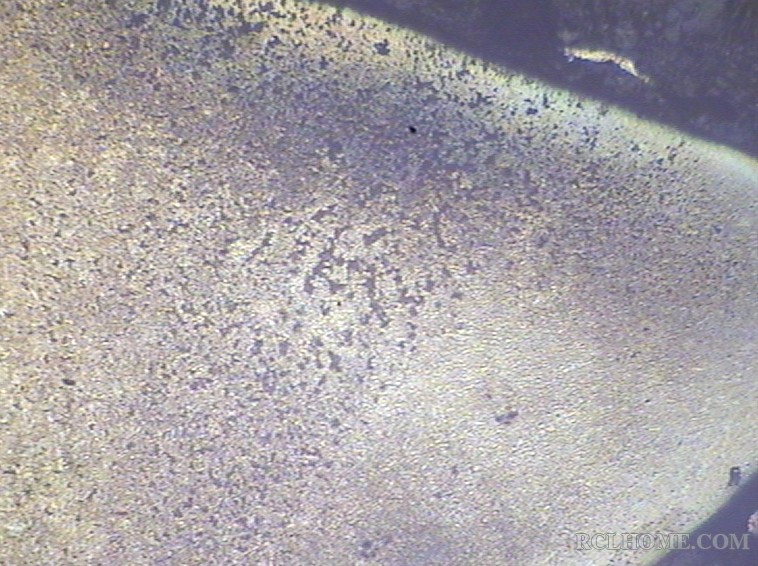

现有一批摩托车前轮轴表面镀锌为军绿色,材料是40Cr,要求淬火回火处理硬度在25-35HRC之间,实测硬度为29-31HRC,但是在螺纹处组织出现了非正常的组织,请问这是是什么,是怎么造成的?是不是去氢造成的?见图片
100X前轮轴
100X前轮轴
  100X组织
发表于 2014-4-29 11:18:40 | 显示全部楼层
100X的照片,就有这么多空洞,似乎氢逸出造成的可能性不大。
建议先排除制样问题,能不能重新仔细抛一下,洗干净,在不腐蚀的条件下看一下有没有这些黑洞。如果是真的有空洞的话,不腐蚀情况下,一样有的。
如果腐蚀造成的脏东西,就不会有了。

镀锌、镀镉都是要除氢的,但不会造成镀层的脱落。按流程镀前要除油、酸洗、清水漂洗,若酸洗过度,造成腐蚀麻坑并酸洗液未除干净,会造成镀层脱落。

用HV0.3打过边上的硬度吗?
发表于 2014-5-3 22:43:06 | 显示全部楼层
        请问楼主:你的去氢回火温度多高?
发表于 2014-5-4 11:35:33 | 显示全部楼层
会不会在镀锌时产生过腐蚀?

酸洗过度?还是原材料问题?
往前追溯的咋样?金相是个别现象还是整体现象?
发表于 2014-5-28 22:43:51 | 显示全部楼层
请把倍数调高一点,在未腐蚀之前拍一张看看,制样问题难以排除啊。我觉得去氢不会造成什么组织问题,你这个调质硬度低成这样了,去氢温度会改变什么?对于说气孔,之后电镀造成的氢不会造成这样的吧?我觉得气孔是铸造时候造成的(个人观点)。

赞同。我觉得最大的可能是原材料或者是镀锌前零件表面的锈蚀(猜的)拍个500*的上来看看吧
