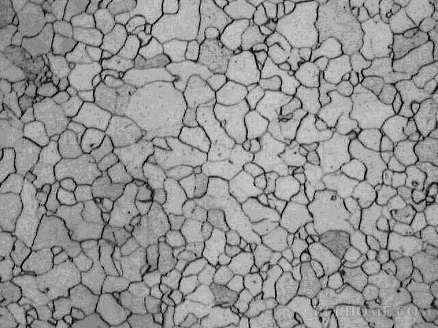

请大家帮忙评下级别,
平均晶粒度、截距
平均晶粒度、截距
平均晶粒度、截距
平均晶粒度、截距

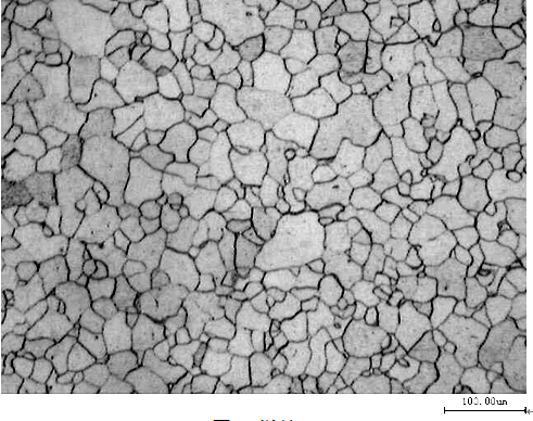

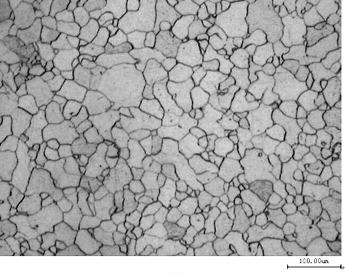

 楼主| 发表于 2014-4-29 15:41:34 | 显示全部楼层
现在好了  ,能带标尺了
测平均晶粒度、截距
测平均晶粒度、截距
测平均晶粒度、截距
测平均晶粒度、截距

大晶粒3-4级,小晶粒6-7级

LZ在这之前就把图发给我了,他的标尺在我的电脑上是对不上的,我重新标定了一个标尺帮他软件评了一个,顺便出在报告里分给他。

看图  应该在5-6级

这个平均晶粒度我评至少7级

如果标尺没问题的话!
