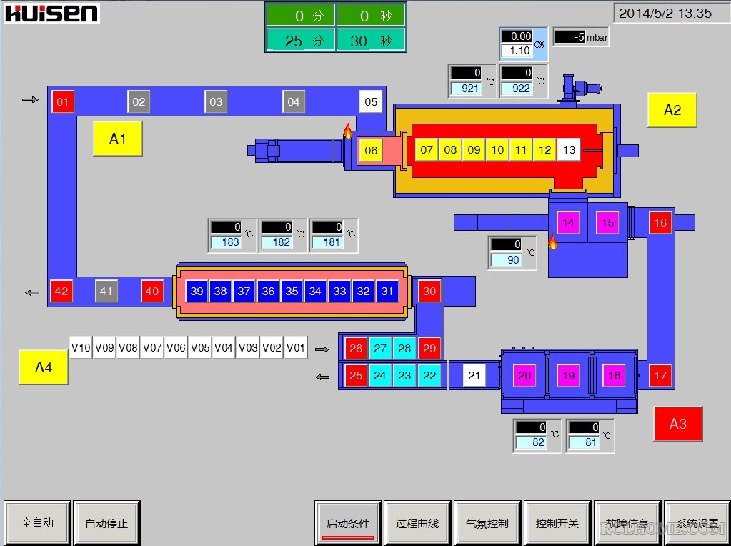

推盘式油淬炉生产线
发表于 2014-4-30 09:01:22 | 显示全部楼层 |阅读模式
Jasen大叔能不能介绍一下这一条生产线?

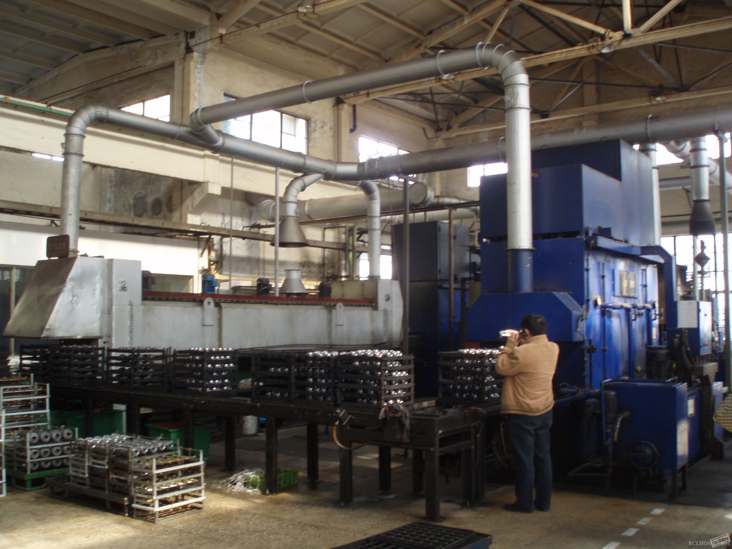

发表于 2014-4-30 10:25:45 | 显示全部楼层
这条线看起来和我以前用过的线很相像哦。

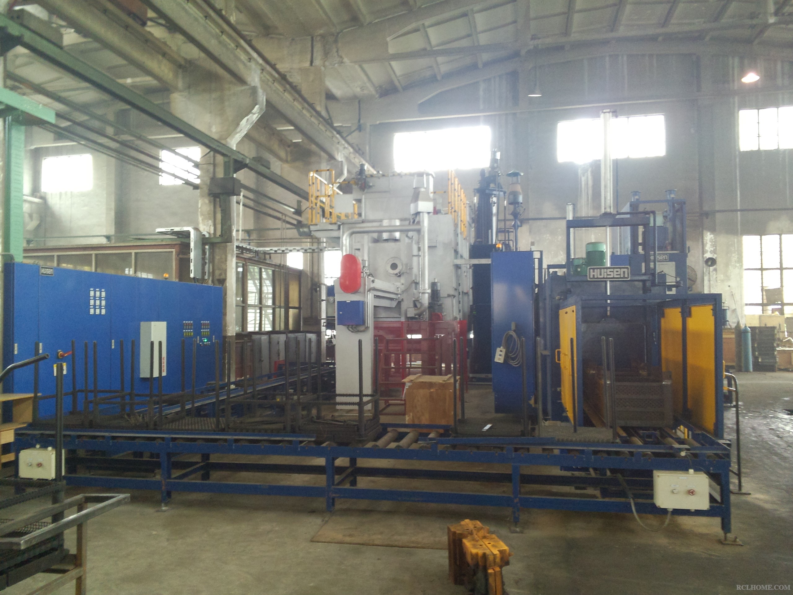

发表于 2014-4-30 10:28:02 | 显示全部楼层
看看像不像?

发表于 2014-4-30 10:33:01 | 显示全部楼层
这是HUISEN的连续炉吗?加热室同时能进进几盘料呀?

发表于 2014-5-2 13:57:24 | 显示全部楼层
是一套底装料结构的推杆式渗碳油淬生产线,氮甲醇气氛,主要由以下设备组成。
01:上料工位
02-05:上料台备料台
06:底装料前室
07-13;渗碳炉
14-15:双工位潜泳式淬火油槽
16-17:料盘输送轨道
18-20;三工位清洗机(清洗液,清水,烘干)
21:清洗机出料升降台
22-25;校直区出料轨道
26-30;校直区上料轨道
31-39;回火炉
40-41;冷却台
42:出料工位。
发表于 2014-5-2 14:04:36 | 显示全部楼层
连续炉加热室料盘的多少是根据处理工艺要求和产量定制的。这套生产线属于小型的,加热室只有7个料盘。
