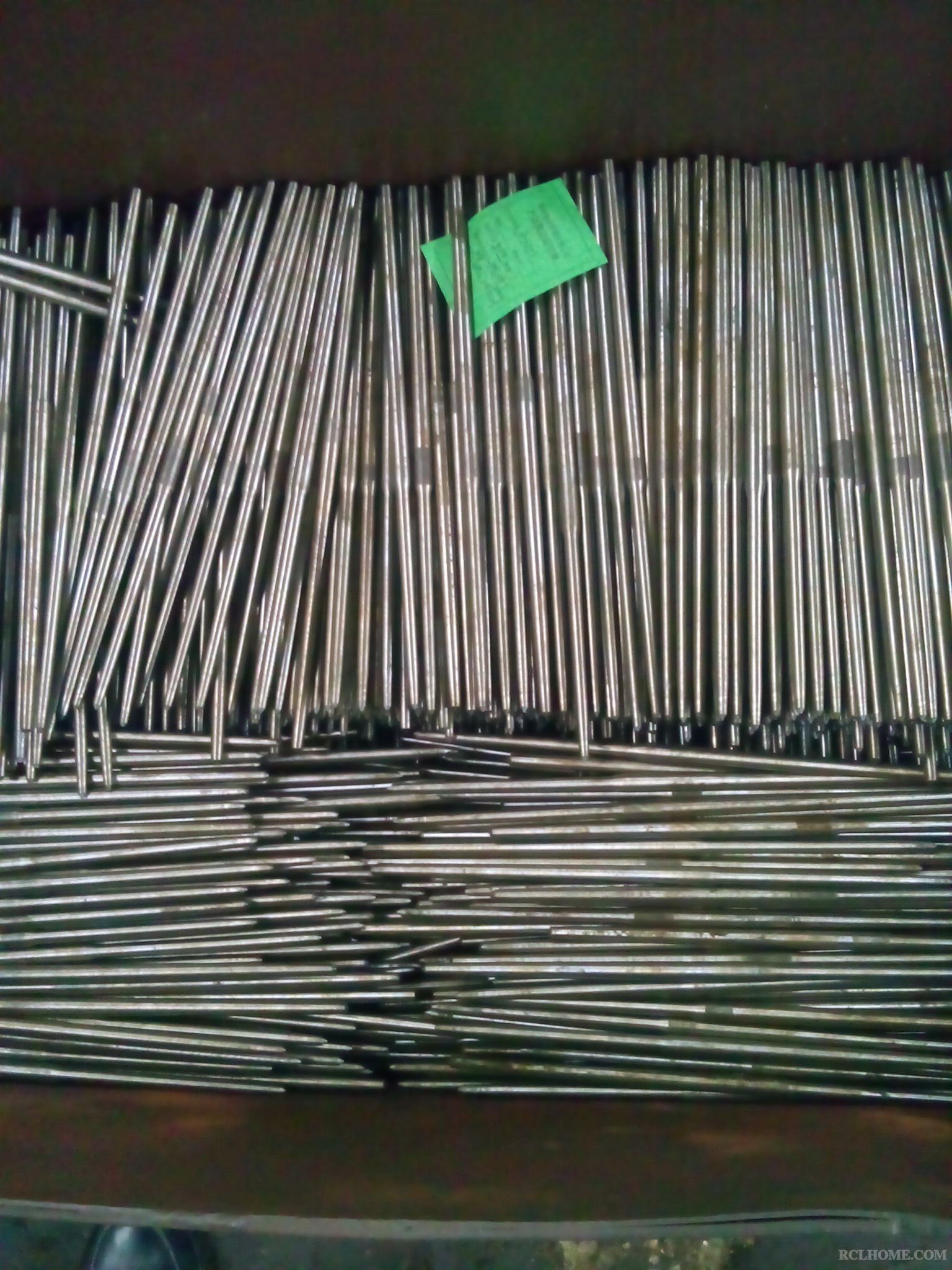

到一位朋友那里,了解到有一个零件热处理的难题。
纺织机械锭杆,有320mm长,材料为GCr15,现在硬度、组织都不是问题,问题是变形很大,最大跳动超过1mm。用盐浴炉、真空炉都做过试验,专家们有没有好的建议。

发表于 2014-4-30 14:02:18 | 显示全部楼层
照片上看尺寸差异太大,视觉上好像有1米长。
直径是多少?

 楼主| 发表于 2014-4-30 14:31:28 | 显示全部楼层
骑驴者何人 发表于 2014-4-30 14:07
看上去长度约20CM,直径在4-5mm吧
320mm长,直径大概十多毫米粗,有不同几个锥度,要求跳动不大于15丝(道)。

320mm长,直径大概十多毫米粗,有不同几个锥度,要求跳动不大于15丝(道)。 ...
十几毫米直径,320长,长度与直径之比就算3:1,看照片根本不像呀。有这么悬殊?

发表于 2014-4-30 15:42:32 | 显示全部楼层
照你说的尺寸,盐炉能解决。该不会装一筐下盐炉吧?

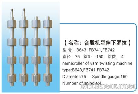

发表于 2014-5-1 09:43:07 | 显示全部楼层
u=4293277965,2925213165&fm=23&gp=0.jpg u=912962269,2713068293&fm=23&gp=0.jpg u=1779102707,252282088&fm=23&gp=0.jpg

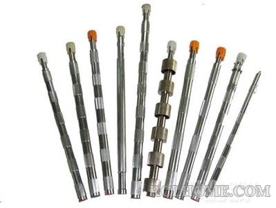

发表于 2014-5-1 09:48:57 | 显示全部楼层
u=2474046086,1203523884&fm=23&gp=0.jpg u=2655852955,1928830969&fm=23&gp=0.jpg u=3419238816,4234767270&fm=23&gp=0.jpg u=1413027679,2598596544&fm=23&gp=0.jpg
