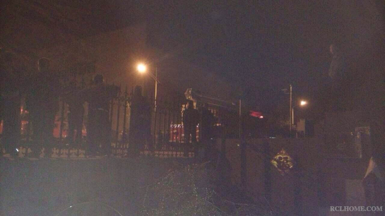

瓦轴精密厂4月29日晚,天龙的井式渗碳炉发生大火,3台设备,以及天车全部烧毁,76辆救火车来到现场灭火,损失严重。具体原因正在调查。

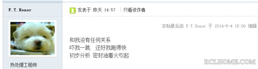

貌似有在现场的人员在BBS上发贴,如图:再次重申我只是将一些相关信息收集到这里,供大家借鉴,在未了解真实原因前本人不做任何结论。

发表于 2014-5-8 10:00:26 | 显示全部楼层
慕山慕水 发表于 2014-5-5 12:25
貌似有在现场的人员在BBS上发贴,如图:再次重申我只是将一些相关信息收集到这里,供大家借鉴,在未了解真 ...
密封油的原因啊???这与淬火油无关!!!
大家找个什么原因转嫁他人以推卸责任,就像莱温斯基一样的可怜。
刨根吧,谁家生产的设备呀???
发表于 2014-5-8 10:05:24 | 显示全部楼层
1.jpg     车间失火了,他发现后冲了出来,求他当时百米速度是多少?

发表于 2014-5-8 13:33:37 | 显示全部楼层
炉子先着起来或有哪些原因呢?什么地方能燃烧呢?什么材质的?
发表于 2014-5-8 18:08:48 | 显示全部楼层
个人观点:最不靠谱的说法就是“密封油”燃烧,因为密封油槽一般都带水冷套和密封油温度检测装置、以及密封油位置传感器。
首先,密封油槽如果有任何异常,都会触发报警装置。提醒操作工检查设备。'除非操作人员忽视了报警信号;其次,即使是密封油烧起来,那么起码在产生明火以前会有大量浓烟产生。操作人员也应该很容易发现问题。并采取措施。
发表于 2014-5-8 19:38:16 | 显示全部楼层
cnszgong 发表于 2014-5-8 18:08
个人观点:最不靠谱的说法就是“密封油”燃烧,因为密封油槽一般都带水冷套和密封油温度检测装置、以及密 ...
往往都是这些看似简单的现象、固若金汤的防护出现问题的,一切皆有可能啊。
问题是这些不在一起的东西怎么会“连坐”呢???

事实不是炉子着火,而是油槽着火,着火原因只有瓦轴的人知道了。
发表于 2014-5-9 14:42:32 | 显示全部楼层
你也是知道的呀,油槽着火是你看到了么?
看看前面那个截图,那位当时跑出来的百米之王第一时间说的是油封起火的,后期大家如何统一口径那是官面上的意思与我们的讨论无关,我们作为专业人员来说只求真相。你说呢?
