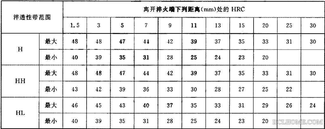

设计公司没有给我们材料标准,现在设计的材料是20MoCrS4HH,这个材料的数据都是从“DIN EN 10084-2008 渗碳钢 技术交货条件”自己查来的;由于这个材料难以采购,研发部门正在与设计公司沟通改成20CrMoH,下面两个图是淬透性宽带的比较,第一张是20CrMoH

我们客户就是自己公司!以前没有这方面的经验,齿轮都是采购的,材料是 20CrMnTi,好像从来不检测金相组织和渗碳层深度。从上面两个表上看20MoCrS4HH与20CrMoHL相近,只差一个单位。但搞不懂的地方是J9(29-38HRC),但心部硬度设计竟然是35-39HRC,或许不是参照这个标准的

模数1.8的齿轮,心部硬度位置大致相当于J3位置,看什么J9啊?
选HL材料,油淬的话,差不多这个范围,你们设计得基本靠谱。

你去让机加工的朋友按齿轮参数算下,心部位置离表面有多少距离,或者在图纸上拿尺量下,粗粗量下就可以,一定不会超过5毫米。
我和你打赌,要是选20CrMnTi材料,你的齿轮心部硬度会偏高。

心部硬度值是可以预测的,有淬透性曲线在那里就可以。
问题是要知道你的齿轮心部位置是在表面以下多少毫米!
你看J9来算模数1.8的齿轮心部硬度?我真服了你,那你根据J9算出心部硬度会是多少了吗?请问。

举个例子吧,某零件壁厚5毫米,材料20CrMoH,图纸要求心部硬度35~42HRC,拿到图纸我就和客户说,这个心部硬度要求不合理,实际做的时候很可能会超高,要求客户提高心部硬度要求,客户说你先做了看数据吧。实际我们用150C热油,810C淬火,低速搅拌,做下来心部硬度43~45HRC,客户乖乖地改图纸。
对做渗碳齿轮的工艺人员来说,这个是基本功,不需要多说了,理解端淬曲线就会明白了。

不一样在哪里?距表面的距离是多少?
端淬试验J3,J5是什么?是在离淬火端3毫米处距离淬火得到的硬度值。
壁厚5毫米零件,中心硬度相当于距淬火端2.5毫米处的淬火硬度值,你去看J9?怎么不看J15呢?
