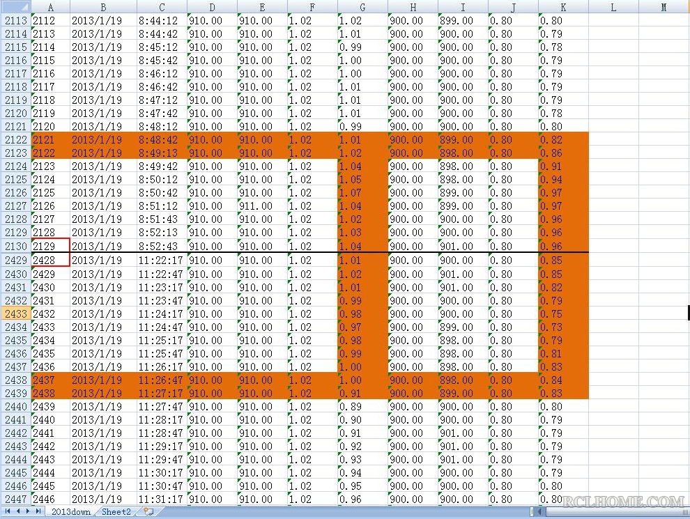

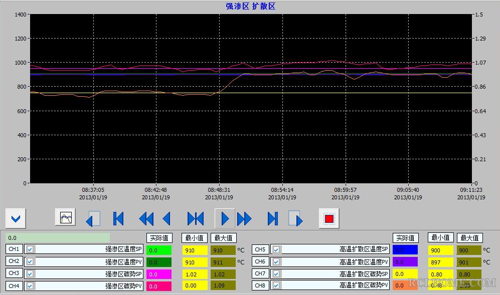

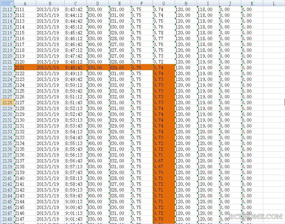

连续渗碳炉,因订单少,生产完成出炉后,保温待料,期间关闭气氛供应(甲醇,丙酮),碳势降低.为何强渗区,高温扩散区的碳势值会先上升(两小时左右)随后下降.低温扩散区的碳势在停止气氛供应后即开始下降.

没有人参与发言?补充说明一下:氧探头测试.
强渗区温度910度,高温扩散区温度900度,低温扩散区温度830度.强渗区碳势CP1.02,高温扩散区碳势CP0.8,低温扩散区碳势CP0.75.

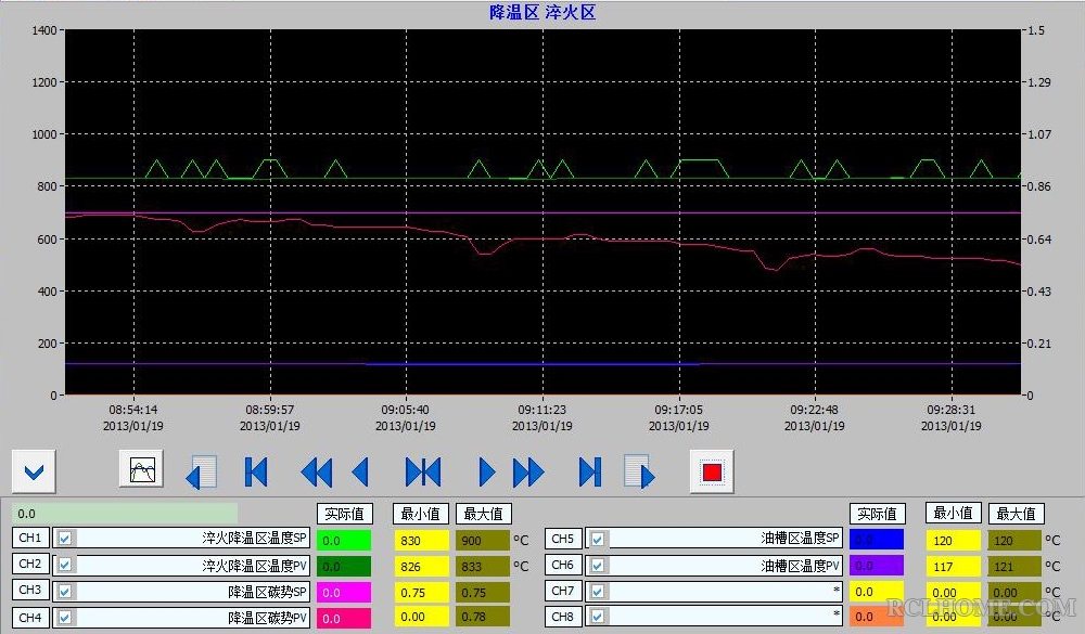

发表于 2013-2-5 10:41:30 | 显示全部楼层
楼主的曲线及数据有点让人眼花
大概的看了一次楼主的数据,没仔细看
可能是空气的通入没有得到及时的数据显示
