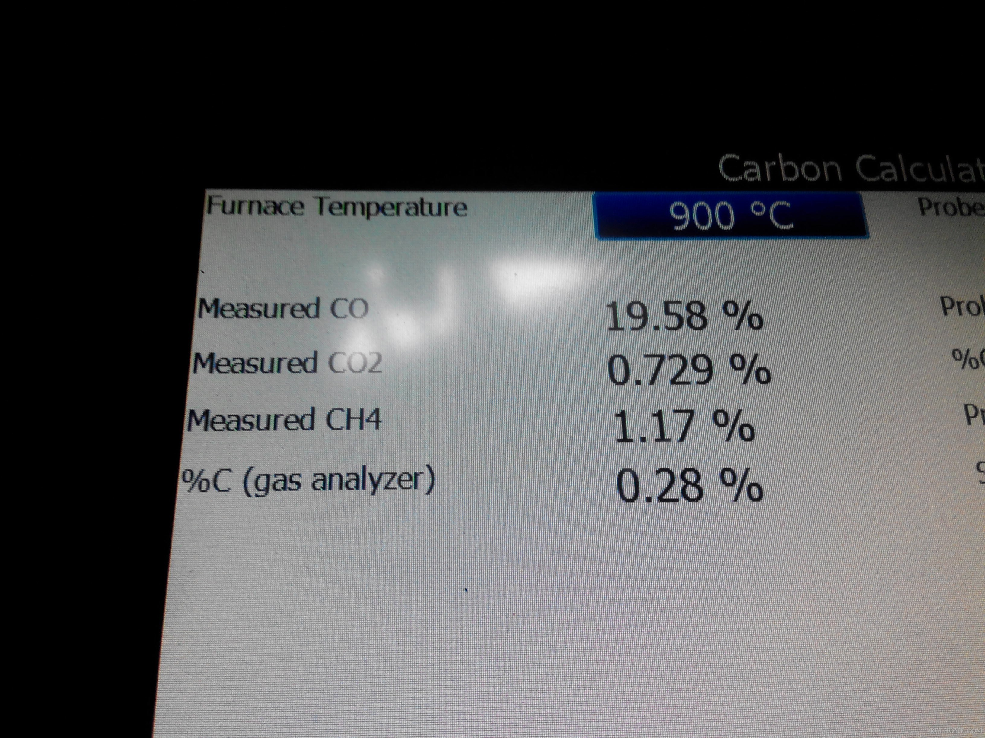

气体发生机的,工作温度 1030℃ ,目前空气:天然气 为 2.4(以前正常情况下是2.7) ,露点值在11.5左右,三气体分析测出在900℃下 碳势有0.5% !帮忙判断下这个露点值是不是有问题?

如果空气:天然气调到2.4:1,那么在1030C下,“经计算”碳势约为:0.18,看CH4含量也不高。比较正常。(如果你的三气分析仪测的比较准)
900C下,endo gas直接通入炉内,经计算碳势为0.55。对应露点约为 -0.3C  。
楼主的三气分析仪如果是准的,那么说明发生器状态挺好的,露点探头真的该换了!

如果空气:天然气调到2.4:1,那么在1030C下,“经计算”碳势约为:0.18,看CH4含量也不高。比较正常。(如 ...
求教碳势是怎么计算出来的? 三气分析仪计算的碳势跟炉子上氧探头测的碳势相近的!

露点代表着气氛里的水含量,露点越高,气氛里含氧化性气氛越多,碳势应该越低才对。这个与三气分析仪测量不符合,建议用薄片法定碳来确认,到底是三气分析仪出问题,还是露点仪出问题了。
再来看空燃比,2.5的空燃比刚好得到20%的CO比例,通常为了抑制炭黑形成,空燃比会比2.5略高,让产生的气体里多余一些空气,避免炭黑形成。现在楼主说2.4的空燃比,露点居然测到12C,这个又与计算不符合。
看起来露点测量出问题的可能性很大,先校准露点仪吧。

你的露点传感器是lamuda探头还是普通氧探头--计算的露点? 如果实际的露点真的是11.5C那么对于的CO2会很高0.5左右,对于你保护气氛淬火很不利!
露点传感器是否接控制器给控制信号至 调整天然气或者空气? 现在工作状态怎样?

露点仪是PE的 上面没标注型号,回头我去找找有没有说明书!amuda探头还是普通氧探头怎么区别?
保护气氛淬火不利,您是指表面容易出现非马氏体组织?通过到炉子的气体,会有氧探头测量并调整到工艺所需的碳势!
通过空气调节阀,来调整露点高低的。。。。。。
目前工作状态还是一样,老出现露点过高报警,我也观察氧探头了,一直是空气往里面通,降低碳势,富化气电磁阀基本不开!

露点代表着气氛里的水含量,露点越高,气氛里含氧化性气氛越多,碳势应该越低才对。这个与三气分析仪测量不 ...
三气分析仪与氧探头测的数据相近,应该是露点仪有问题,最近还老出现露点过高报警!
都用了一年多了,我们还没有烧过碳,我们产量不大基本每个月干十天活的样子!
我请教下,假如发生机积碳了,会对设备产生哪些影响?

露点过低,气氛容易产生炭黑,在发生气进炉前应该有滤芯的吧,这个滤芯特别容易堵往往就是这个原因。
如果出现这种情况,对多用炉和发生炉的使用都有不利影响,多用炉易积碳,发生炉除了积碳以外,还有可能会造成催化剂出问题。我们发生炉上露点是控制到6C的,你们用到12度,本身就可能是露点不准造成的,一般不应用到那么高。

楼主,综合你提供的数据,建议更换露点探头,因为实际进入炉内的endo gas 可能确实存在“碳势"高(主要由于基础比例设定的比较低2.4:(理论值为2.38:1),而露点探头测量值又虚高,导致微调空气加入量非常少。这种情况造成了积碳与CO 偏低(理论应为20%)。这种情况CH4,含量应该也比较高,但从三期分析仪来看,还是正常,不知道三气分析仪的校准和精度怎样!如果更换后建议将露点设定为6C。
  CO2含量过高的endo gas ,可能会导致工件晶界氧化。

严工, 气氛相同,温度高了,碳势居然升高呢? 是不是三气分析仪有问题?
