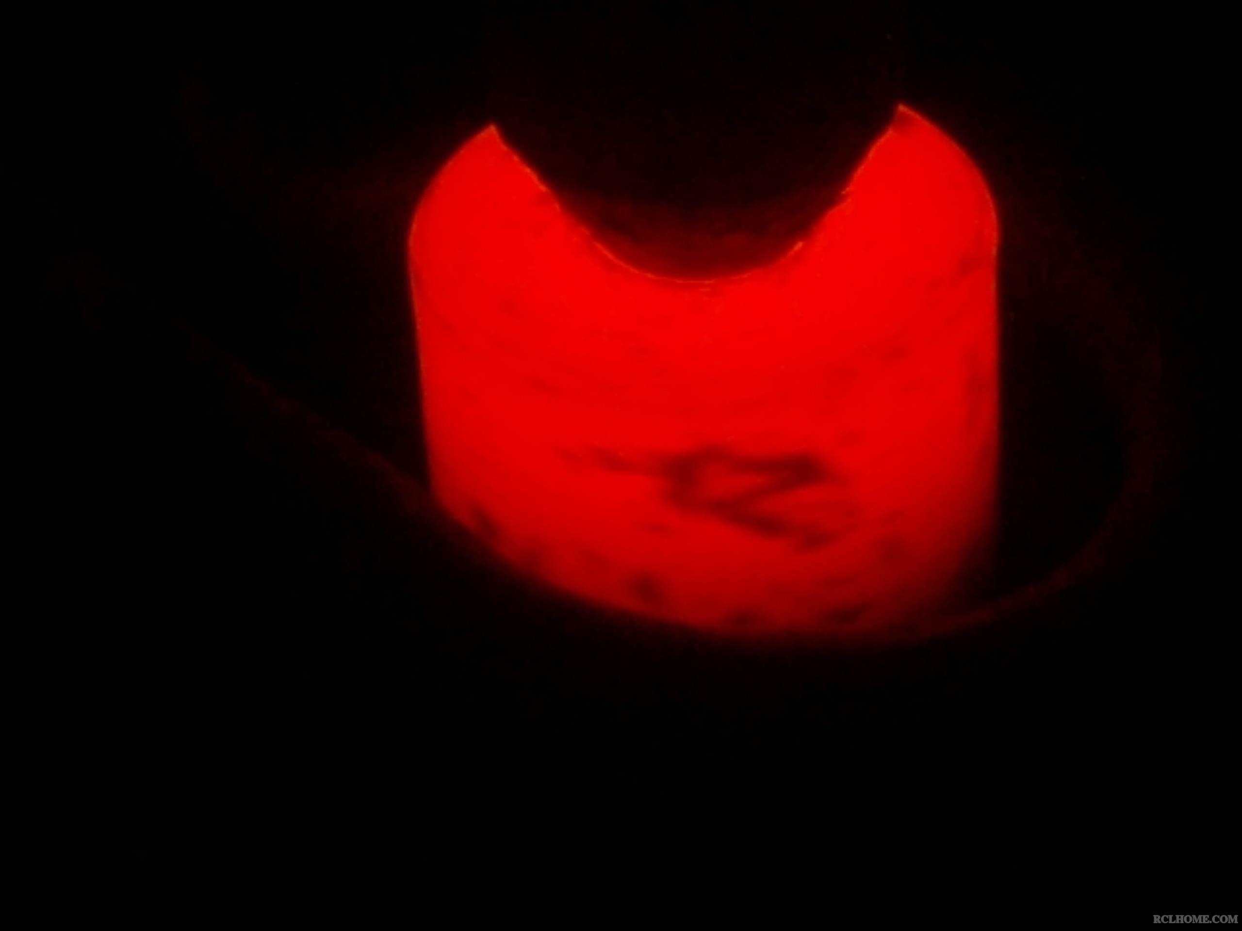

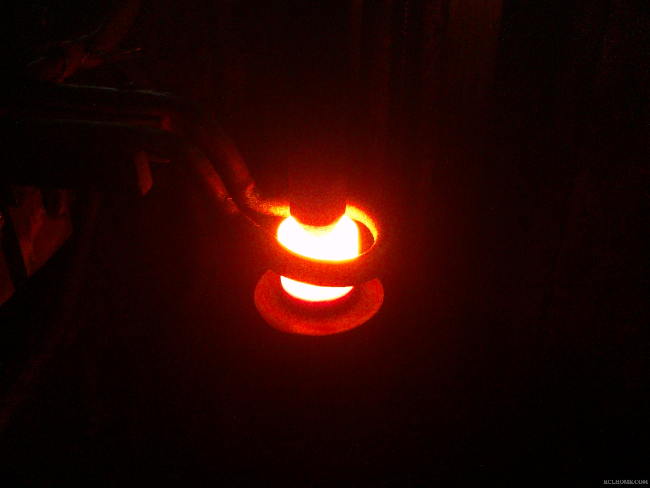

产品要求:调质硬度38-42HRC,螺纹处硬度23-28HRC;
材质:42CrMo
工艺:调质-----螺纹处中频感应退火
第一张图片(第一种方法)退火后硬度:40HRC左右;
第二张图片(第二种方法)的退火硬度40HRC左右;
怪了,这批料试了60件,按上面的2种工艺温度,各试验了30件,
对螺纹退火处全检硬度,2种方法都有20多件40HRC左右的产品;
请大家分析一下,为什么硬度退不下来?这是什么原因造成的?

昨天加班未能及时参与讨论。个人观点:1. 如果两张照片都是在最终加热停止的瞬间拍摄的,那么第一张照片说明加热温度约650度,第二张照片加热温度约920度。2.不知螺纹末端是否与本体连接(照片看不清楚)如果有那么螺纹端应处于淬火机床的上端,本体在顶尖的下端。3.在设备可调整的条件上降低加热功率和频率,循环加热最好以温度的高低来控制(不以时间控制)建议控制温度下限约600度,上限约780度。4.感应器的高度以两端高于螺纹长度各3-5毫米为宜。这样反复摸索几次会调试出稳定的退火工艺。
您真是一位老专家,光看图片就分析的这么透彻,佩服!  发表于 2013-1-23 10:38
