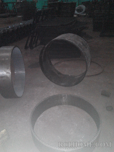

这样的内齿圈渗碳淬火如何减少变形?
发表于 2014-5-14 00:48:26 | 显示全部楼层 |阅读模式
寻求有效减少变形的建议,

大小齿的外径椭圆度和锥度不及格,
 楼主| 发表于 2014-5-14 09:40:39 | 显示全部楼层
伈韩 发表于 2014-5-14 09:08
楼主,可否说下,厚度、高度、材质、要求、工艺、设备等
没拿到图纸,高度是200.   材质是20crmntiH,
现有爱协林多用炉带使用温度120℃的分级油。

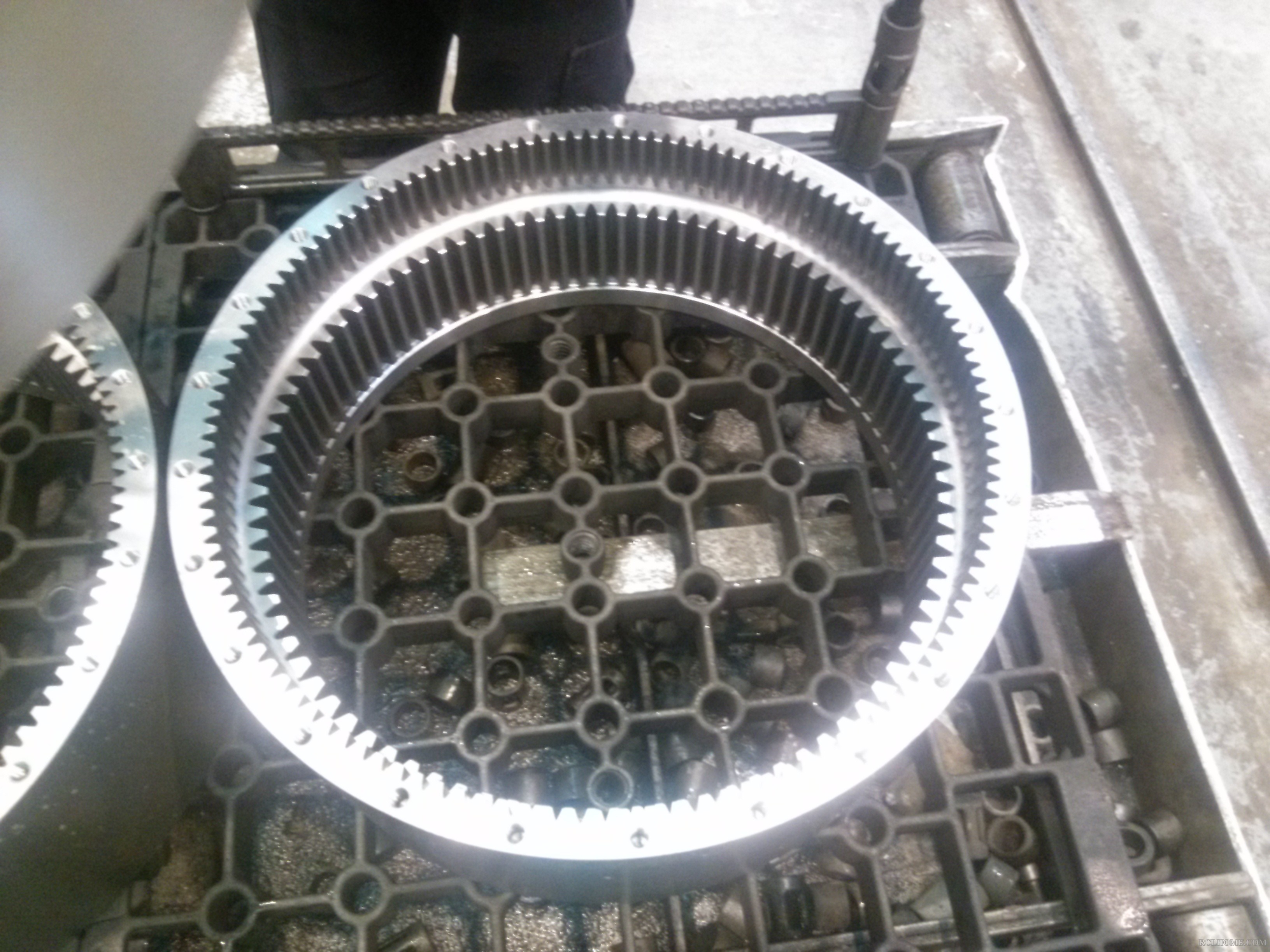

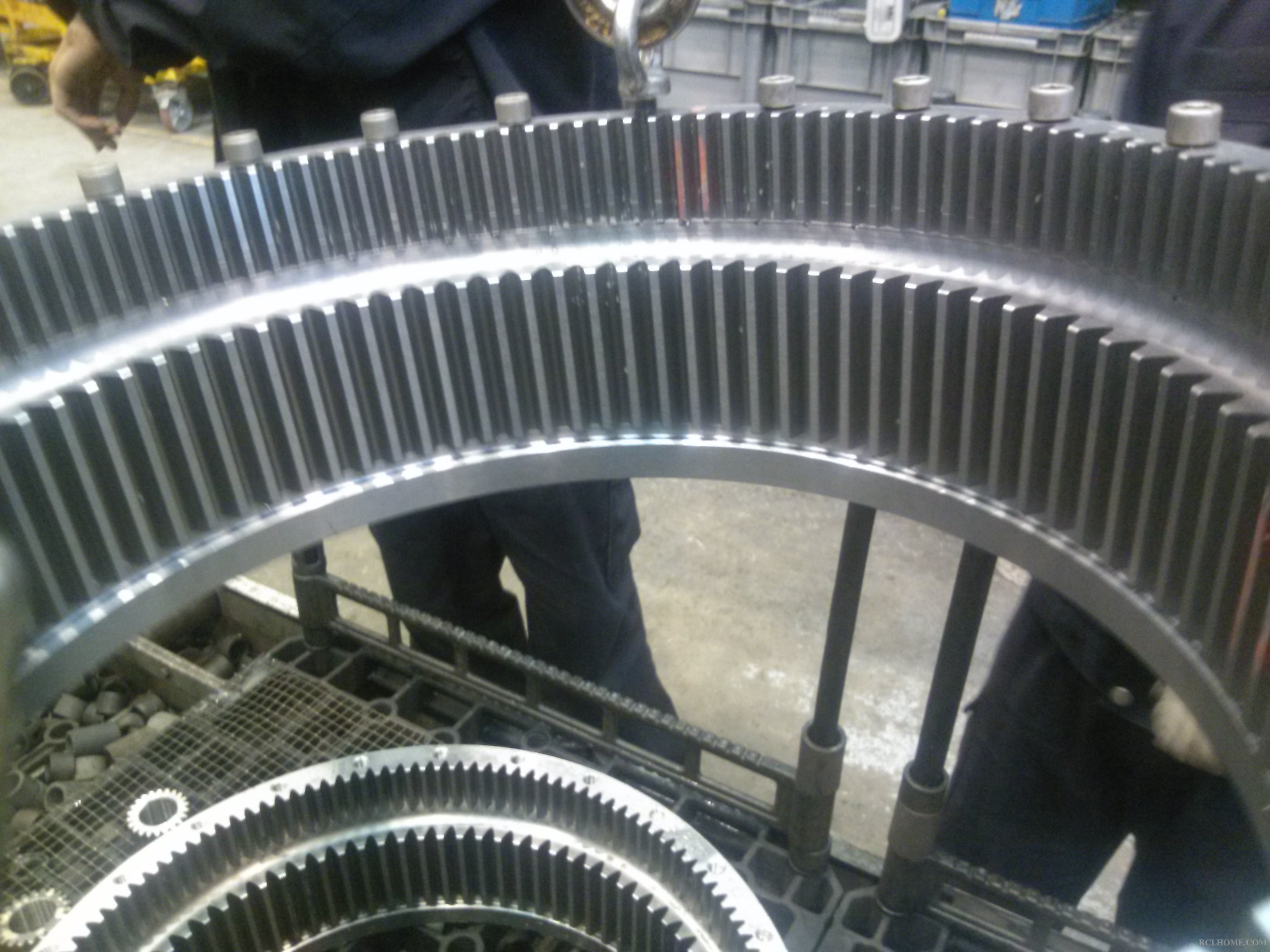

发表于 2014-5-15 00:27:37 来自手机 | 显示全部楼层
这样的齿圈,是只要求渗齿,外圆可以不渗碳吗?如果是下图希望对你有帮助

你这个齿圈要比我们的简单,我们里面齿有台阶的大小也不一..
图中是2个齿圈,1个工装
学无先后,成者为师
签到天数: 97 天
242
742
742
发表于 2014-5-15 09:02:25 | 显示全部楼层
齿圈装到工装里,干出来的活,随园度可大幅度减轻
学无先后,成者为师

742
发表于 2014-5-15 09:25:45 | 显示全部楼层
吉祥如意 发表于 2014-5-15 09:21
工装的材质可知道?
普通碳钢,在小市场买的,卖钢的也不知道,可能是A3
