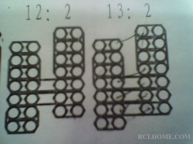

 楼主| 发表于 2014-5-15 19:47:09 | 显示全部楼层
小朱的下面是一匝,中间是四匝,每个厂家不尽相同。
签到天数: 437 天
1466
6678
6678
发表于 2014-5-15 21:01:28 | 显示全部楼层
嗯,最上面的俩匝,

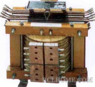

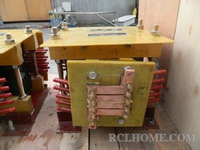

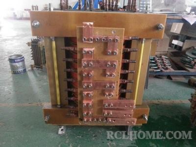

 楼主| 发表于 2014-5-15 21:31:24 | 显示全部楼层
u=3920261297,2945494197&fm=23&gp=0.jpg u=1669246977,1361445461&fm=23&gp=0.jpg u=1701205483,492414161&fm=23&gp=0.jpg u=1851552842,1206589869&fm=23&gp=0.jpg u=3313228583,742777600&fm=23&gp=0.jpg

发表于 2014-5-16 10:14:37 | 显示全部楼层
本人认为匝比的选用,应该跟感应器的阻抗有很大的关系,根据需要,只要调到合适的频率,根据淬火变压器的变比图示一般都不会错的。
 楼主| 发表于 2014-5-16 12:30:23 来自手机 | 显示全部楼层
肖工说的非常正确,但和感应器阻坑匝配就有很多学问,
 楼主| 发表于 2014-5-16 12:35:48 来自手机 | 显示全部楼层
对于特定的设备和感应器以及工艺,设备的最佳工作点只有一个,看我们能不能找到
