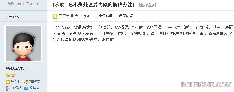

        见下页附件(截图)
 楼主| 发表于 2014-5-20 14:28:30 | 显示全部楼层
          如题

 楼主| 发表于 2014-5-21 10:32:04 | 显示全部楼层
          孤以为,应该是淬火温度过高导致的残奥超过了60%,所以不但失去磁性,而且硬度很低

       Cr12型高碳高铬莱氏体模具钢高淬高回的“高淬”温度非常窄,稍高,就会导致奥氏体中溶入过多的碳和合金元素,进而导致Ms大大下降,从而淬火后保留大量的残留奥氏体

         也许他的测温系统已经严重失真或失控了
