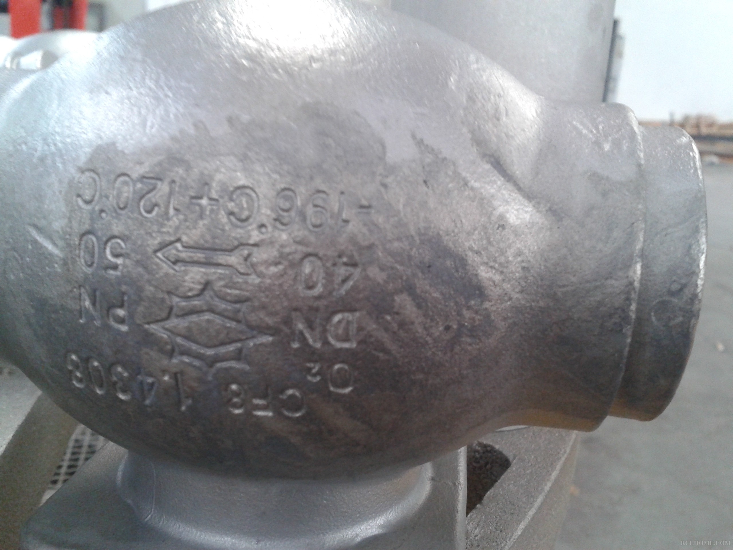

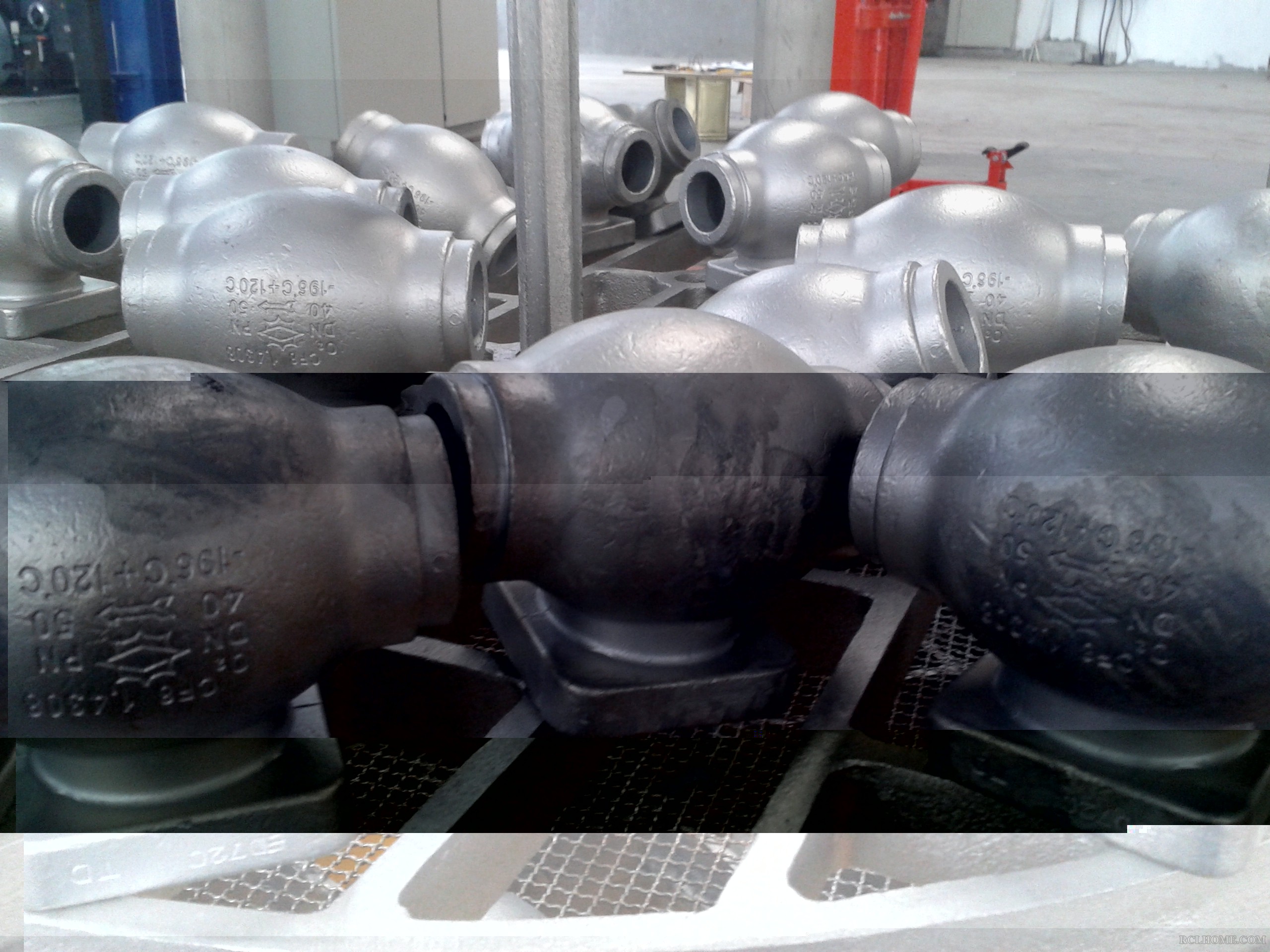

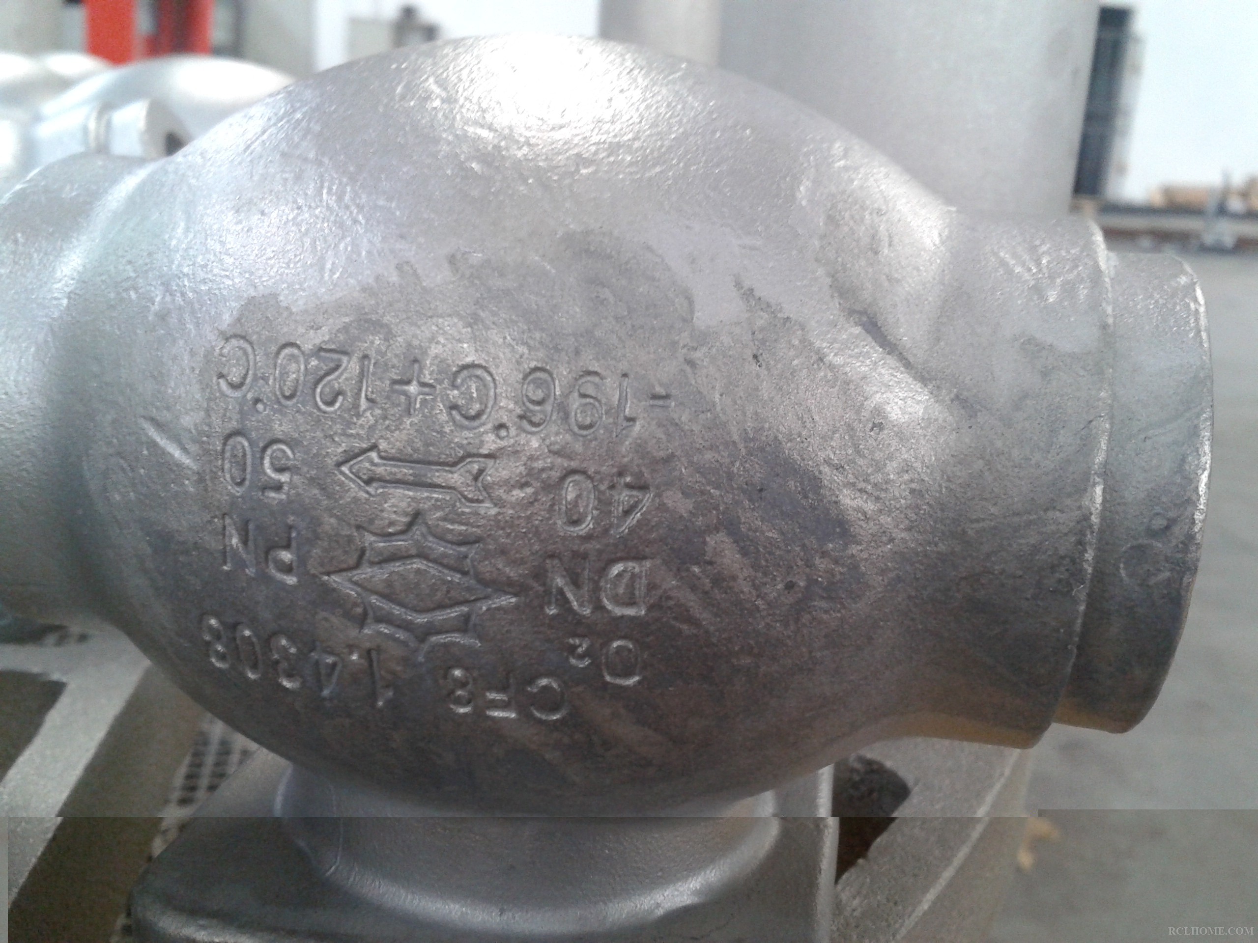

这个斑是怎么回事?
哪位高工帮忙看看?
固溶温度1200

发表于 2014-5-25 21:04:51 | 显示全部楼层
固溶温度高了吧。1060~1080够了

 楼主| 发表于 2014-5-25 21:12:42 | 显示全部楼层
czwzmc 发表于 2014-5-25 21:04
固溶温度高了吧。1060~1080够了
因为有双相不锈钢一起做,所以才用这么高的温度
发表于 2014-5-26 08:41:28 | 显示全部楼层
304奥氏体不锈钢固溶处理一般在1060℃左右。
另外,就算是高合金双相不锈钢也就是在1100℃范围。

 楼主| 发表于 2014-5-26 08:56:05 | 显示全部楼层
1200也是客户要求的,有没有感觉第三张图片后面哪些特别白,这个是刚刚固溶出来的。
那些污斑会不会是铸造上的问题。
只有一部分有斑的。
请前辈指教!!!
发表于 2014-5-26 09:08:39 | 显示全部楼层
有斑的零件在位置分布上有什么特点?
有斑的零件都是在这个侧面出现斑的吗?
发表于 2014-5-26 09:27:24 | 显示全部楼层
那些污斑会不会是铸 ...
固溶处理前应该检查产品的表面情况,这个温度对2种材料都是太高了,特别是对304。
对于热处理工艺的确定,不能听客户的。

 楼主| 发表于 2014-5-26 09:58:41 | 显示全部楼层
aaron01 发表于 2014-5-26 09:08
有斑的零件在位置分布上有什么特点?
有斑的零件都是在这个侧面出现斑的吗? ...
对的,都是在侧面。那就说明不是热处理的问题了吗?

发表于 2014-5-26 10:44:25 | 显示全部楼层
恰恰相反,很大可能和你的清洗,以及热处理炉况有关。
你需要结合你的炉子气淬特点、清洗特点来调查原因。
如果原材料有问题,为什么偏偏都在这个侧面出问题呢?

 楼主| 发表于 2014-5-26 12:41:28 | 显示全部楼层
你需要结合你的炉子气淬特点、清洗特点来调查原因 ...
我觉得是,热处理出问题了为什么只会侧边存在污斑。刚好和你的相反。
这个工件是没有清洗过的。
至于气淬特点有待考究
发表于 2014-5-26 12:46:05 | 显示全部楼层
这个工件是没有清洗过的。
至于气淬 ...
你把装料图画出来,在那上面标出有斑点的零件来。
比如,顶层的平面图上,哪些地方的零件有斑点,斑点出现的面在内侧,还是外侧。各层的图都画出来,看看有没有规律可循?如果有规律,是怎么样的规律?
发表于 2014-5-26 12:51:38 | 显示全部楼层
另外,既然零件有外观要求,很难想象真空热处理前不做清洗!{:soso__3110130392203091378_3:}
怎么保证热处理前零件表面没有脏东西呢?你们检查过热处理前的零件外观和表面残留物吗?

 楼主| 发表于 2014-5-26 12:53:55 | 显示全部楼层
比如,顶层的平面图上,哪些地方的零件有斑点,斑点出 ...
现在不能找到哪些资料了,我只记得底层工件比较多是那样的,但是上次也没放几个工件,这样上层的工件也没有代表性。

 楼主| 发表于 2014-5-26 13:04:24 | 显示全部楼层
怎么保证热处 ...
进炉钱零件是很多绣的,除了锈看不出其他东西,工件是铸件没有油污。
出来的时候好的就像第三张图片后面那些工件表面亮亮的,不好的就像第一张图片和第二张图片一样。
