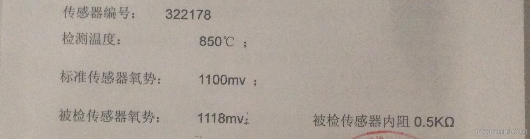

看看这支氧探头有没有问题
发表于 2014-5-27 20:54:16 | 显示全部楼层 |阅读模式
这是某厂家发过来的新货
发表于 2014-5-28 10:18:25 | 显示全部楼层
呵呵,按照这个温度,如果CO%值是20%的话,碳势相差0.2%以上。{:soso_e113:}
 楼主| 发表于 2014-5-28 11:55:04 | 显示全部楼层
猜猜它是向上偏的还是向下偏的
 楼主| 发表于 2014-5-28 11:56:10 | 显示全部楼层
碳势确实如你所说的偏差0.2%以上。
发表于 2014-5-28 11:58:42 | 显示全部楼层
呵呵,这个难不倒我,
碳势温度和毫伏值关系C.pdf (20.89 KB, 下载次数: 68)
 楼主| 发表于 2014-5-28 12:06:09 | 显示全部楼层
aaron01 发表于 2014-5-28 11:58
呵呵,这个难不倒我,
一开始我也以为是那样子的。可是我通过定碳检测以后发现。实际氧探头检测到的碳势和氧势关系居然正好相反了。
也就是说 标准氧势 1100mv,被检传感器氧势应该是1110-18才对。
况且我个人觉得其检测温度用850度,还是值得商榷的。
发表于 2014-5-28 12:21:50 | 显示全部楼层
cnszgong 发表于 2014-5-28 12:06
一开始我也以为是那样子的。可是我通过定碳检测以后发现。实际氧探头检测到的碳势和氧势关系居然正好相反 ...
标准氧探头测到1100mv,对应的碳势是0.63%, 在这个时候换上新氧探头,换上去瞬间,马上测量结果会变成0.85%,后面由于氧探头参与控制,(碳势设定值不变,还是0.63%),把碳势降了下来,时间一长的话,设定碳势0.63%,用薄片实际测的话,只有0.4%左右了。
 楼主| 发表于 2014-5-28 13:55:46 | 显示全部楼层
aaron01 发表于 2014-5-28 12:21
标准氧探头测到1100mv,对应的碳势是0.63%, 在这个时候换上新氧探头,换上去瞬间,马上测量结果会变成0.85 ...
所以需要在碳势稳定一段时间以后再定碳的。

这是哪家氧探头的检测报告啊

 楼主| 发表于 2014-5-30 12:11:55 | 显示全部楼层
zw-f奋斗 发表于 2014-5-30 11:45
这是哪家氧探头的检测报告啊
纯甲醇气氛下定碳结果是:仪表显示炉温:920度,氧电势1144mv ; 实际定碳的结果是:1.19%
