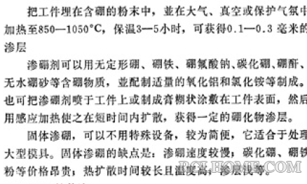

发表于 2014-5-29 09:54:20 | 显示全部楼层
汤大郎 发表于 2014-5-29 07:47
感谢周老,打算做固体渗硼
           对这个http://www.rclhome.net/forum.php ... 11846&fromuid=8有木有兴趣呢?

 楼主| 发表于 2014-5-29 10:48:31 | 显示全部楼层
孤鸿踏雪 发表于 2014-5-29 09:54
对这个http://www.rclhome.net/forum.php?mod=viewthread&tid=11846&fromuid=8有木有兴趣呢? ...
呵呵,有意思。我打算先氮化,在做渗硼的。氮化后造成表面浓度差,即势能,对后续渗硼有促进作用
发表于 2014-5-29 11:07:58 | 显示全部楼层
汤大郎 发表于 2014-5-29 10:48
呵呵,有意思。我打算先氮化,在做渗硼的。氮化后造成表面浓度差,即势能,对后续渗硼有促进作用 ...
        如果先进行氮化处理,再进行渗硼处理,那就是氮硼复合渗处理;如果在同一过程既渗氮、又渗硼,那就是氮硼共渗处理。
        二者的效率和成本显然有很大差异,但效果不知有多大差异?
