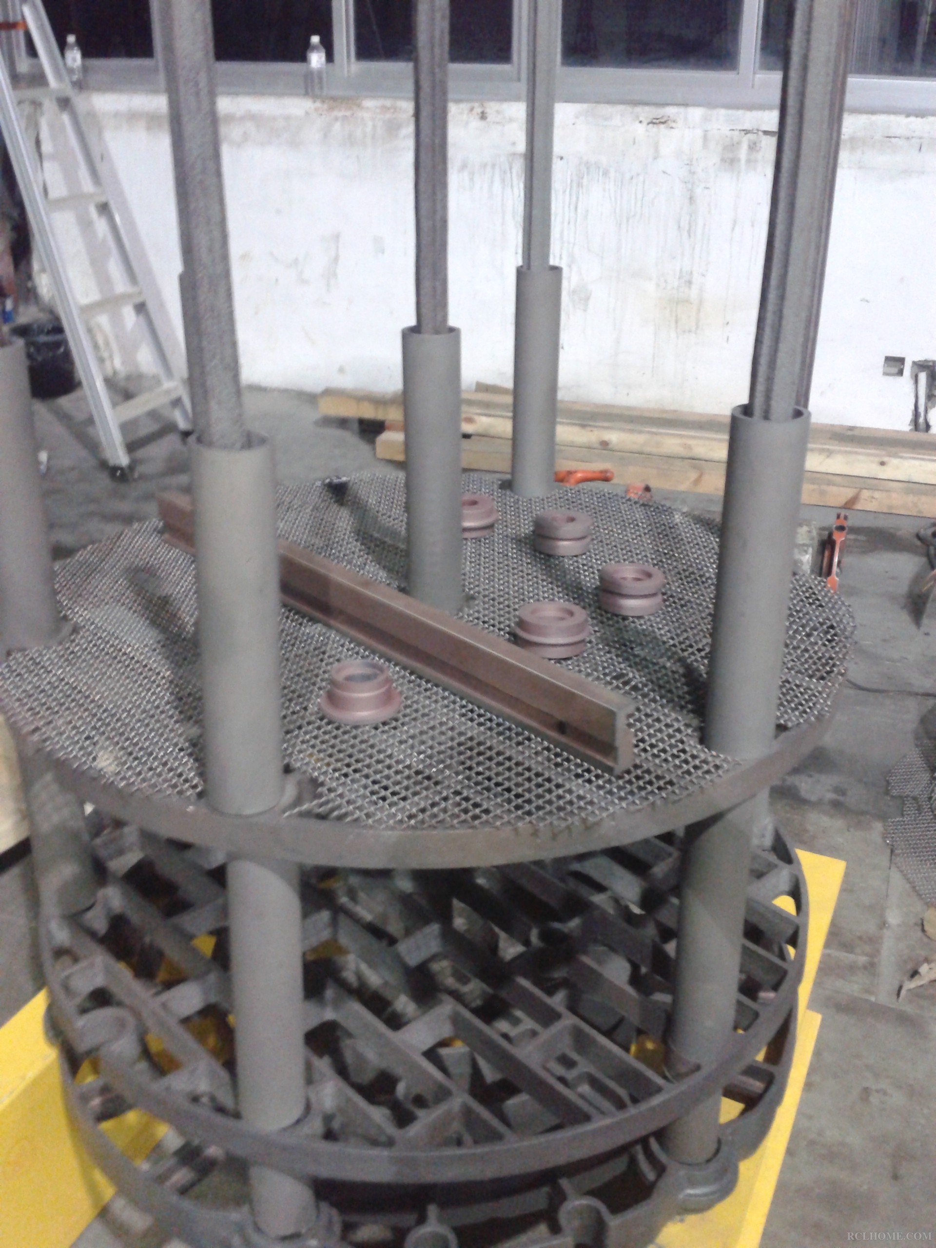

上图为真空炉500度回火的Cr12工件
我想问工件上的红色物质是什么,是绣吗?如果是为什么真空炉回火还会有锈?
工件气淬出来的时候是白色的。

应该是四氧化三铁。其实,真空并不是什么都没有,只不过空气稀薄一些而已,真空的定义是小于一个大气压的状态,因此,根据小于一个大气压的状态不同分为低真空、中真空、高真空、超高真空等等,一般热处理的真空状态是低中真空状态。我记得好像是当真空度变化时,空气中的氧、氮等气体的比例也会发生变化。

还有极少量的空气也会使工件氧化得变色吗?那为什么高温气淬出来的不会红色的呢?图上红色工件是低温气淬回来的工件。

在常压下,空气中的组成大约为21%的氧、78%的氮,剩余少量的气体如二氧化碳、水蒸气、惰性气体等等。在低真空下与常压下接近,但是在中真空以上,这个比例发生了很大变化,有资料显示(《现代热处理技术》夏国华等主编,兵器工业出版社,105页),在0.133Pa时,残存空气量只占炉气的0.5%,而水蒸气含量却占到了70~90%,此外,不同的气体,由于温度的变化和真空度的变化,其变化规律(分压)也不同。

一般情况下,在常压下,高温条件下铁的氧化产物应该是黑色的(或灰色的,氧化亚铁FeO和四氧化三铁Fe3O4),而不应该是红色的三氧化二铁Fe2O3,这个从一个侧面说明了是水蒸气氧化的结果。

真空回火出现氧化是还常见的事情。
真空炉加热,在高温的情况下,反而不容易发生氧化。
而低温回火一般要用到高真空,要开启扩散泵,不知您回火时的真空度是多少?

真空度到-1torr以下
发表于 2014-5-30 15:49:29 | 显示全部楼层
1torr为133Pa,-1torr也就是13.3Pa,在这个真空度下回火,很难保持淬火后的颜色。
