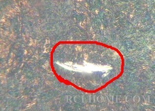

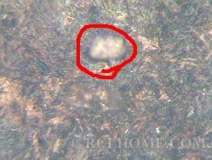

        图片不清楚
 楼主| 发表于 2014-5-30 14:54:27 | 显示全部楼层
         据Q友介绍,全都是400倍的
发表于 2014-5-30 20:38:14 | 显示全部楼层

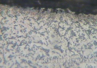

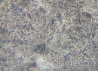

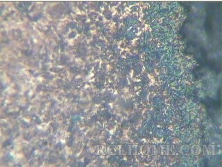

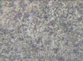

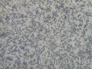

就第2张图片还可以,怎么越后面的图片越不象球化组织
发表于 2014-5-30 20:53:28 | 显示全部楼层
孤鸿踏雪 发表于 2014-5-30 14:54
据Q友介绍,全都是400倍的
这个照片(指照片)肯定不是400倍了。
只要仔细想想,就知道我为什么这么说了。
发表于 2014-5-31 17:27:09 | 显示全部楼层
Wangqinghua196 发表于 2014-5-30 20:53
这个照片(指照片)肯定不是400倍了。
只要仔细想想,就知道我为什么这么说了。 ...
为什么?因为图片前都是QQ前缀吗?
发表于 2014-5-31 17:28:18 | 显示全部楼层
这个照片(指照片)肯定不是400倍了。
我觉得最好的还是得标上标尺,这样再有个大概的尺寸概念。
发表于 2014-5-31 17:32:00 | 显示全部楼层
杨工Q友传这些图给你主要问什么?制样真的很差,圈的多半都是制样误导。还有就是前两张的碳化物似乎成点状,所以关于温度、时间等问题还是留给球化专业人士解释吧。后面几张似乎是过冷组织,制样问题+腐蚀不到位,图片效果很差。
发表于 2014-6-1 10:14:08 | 显示全部楼层
是的

发表于 2014-6-2 19:43:39 | 显示全部楼层
汪工,您是惜字如金啊
签到天数: 280 天
357
1430
1430
发表于 2014-6-2 22:06:10 | 显示全部楼层
500?
难道是  刚开始两张应该倍数小一点
发表于 2014-6-3 10:11:09 | 显示全部楼层
chenlan 发表于 2014-6-2 19:43
汪工,您是惜字如金啊
哈哈哈,抱歉。
这是很多人在制作数码图片时不注意的问题,一定要有标尺在图片上。或者图片必须经过标尺标定。
