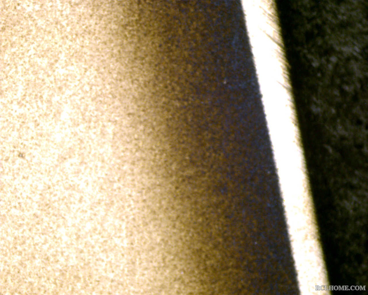

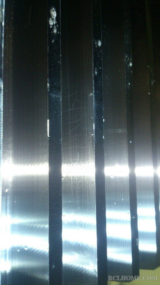

发表于 2014-6-3 16:34:02 | 显示全部楼层 |阅读模式
        如题,请看附图
发表于 2014-6-3 16:53:37 | 显示全部楼层
像磨削裂纹!淬火裂纹应是平行与齿向!
发表于 2014-6-3 17:06:49 | 显示全部楼层
磨削裂纹通常是垂直于磨削方向的,这个图片似乎是符合这个特点,要想确认还得剖开,验尸。{:soso_e120:}
发表于 2014-6-3 17:14:27 | 显示全部楼层
确实像磨削裂纹

          我询问那个Q友:你们的机械工程师多大年龄了?他回答说:五十多岁,是公司总工,得罪不起。
          我就告诉这位Q友:你问问你们的总工大人,磨削时有没有磨削工艺?砂轮规格型号(粒度,软硬程度)有没有规定?磨削速度是否有规定?一次磨削进给量有没有规定?有没有关注磨削的冷却系统是否正常?他回答:还是没有。于是我告诉这位Q友:那你把我提出的问题原封不动地告诉他。后来,Q又告诉我,降低了磨削速度后,明显有所改善

这个裂纹应该是磨削裂纹.
这种情况我以前见过,加工部经理说是热处理裂纹,热处理部经理说是磨削裂纹,最后总经理各打五十大板:热处理部加多一次回火,加工部注意加工方式,问题解决了,至于什么原因,只能不了了之.

磨削裂纹一般同时伴有磨削热引起的二次淬火组织,那么二次淬火层就是裂纹的罪魁祸首!

我这里磨螺伞有裂纹的通常是在凹面出现裂纹,因此很好判断是冷却问题。

          主题上传的图片非常清楚明了,那就是磨削裂纹。没什么争议的

只看到网状(龟盖状)裂纹,没有淬火裂纹的特征,但不一定与热处理淬火无关。例如,淬火应力较大,且回火不良,可能在磨削应力作用下呈现出来;但也可能热处理残留应力不大,由于磨削工艺不合理造成磨削裂纹。因此,这样的裂纹

这样的裂纹,只能说裂纹在磨削工序产生的,具体原因难确定,尚需进一步分析,如追溯淬火-回火及磨削工艺及其操作记录以及观察金相组织等。

        对方按照我的提醒,减小了磨削进给量,降低了磨削速度后,已经不再出现裂纹

       是的。实际上主题上传的图片就可以看出,其磨削裂纹特征极为显著。只是磨削裂纹有多种原因,从热处理角度讲,如果碳化物超标或残奥数量较多时容易导致磨削裂纹;从磨削方面看:砂轮型号、规格(粒度、软硬程度)的选择、磨削用量、磨削速度、冷却方式等多会导致磨削裂纹的形成。
