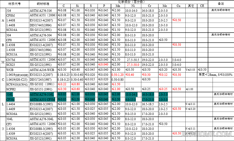

WCC3/1.0619是什么材质,一个客户拿一个样品来,说是WCC3,出口美国的东西。说是碳钢。但是不知道对应国标几号碳钢。
签到天数: 2477 天
3417
19667
发表于 2014-6-4 14:30:34 | 显示全部楼层
德标钢号对应的美国钢号1.0619=A216 Gr.WCB
依据:Q/BQB 4302-2009 热连轧不锈钢钢板及钢带
microsoft + 10
签到天数: 2477 天
3417
19667
发表于 2014-6-4 14:34:15 | 显示全部楼层
见表

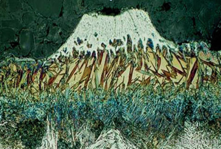

发表于 2014-6-4 15:48:20 | 显示全部楼层
东方 发表于 2014-6-4 15:25
参照E​N​1​0​2​1​3​标准
感觉您头像里有粗大的马氏体?
签到天数: 2477 天
3417
19667
发表于 2014-6-5 11:33:00 | 显示全部楼层
吉祥如意 发表于 2014-6-4 15:48
感觉您头像里有粗大的马氏体?
呵呵  工件上的微小突起  渗碳后的金相  体现局部过热的形貌  想到雪山
发表于 2014-6-5 11:44:08 | 显示全部楼层
能上传让大家欣赏。
签到天数: 2477 天
3417
19667
发表于 2014-6-5 12:14:11 | 显示全部楼层
吉祥如意 发表于 2014-6-5 11:44
能上传让大家欣赏。
请查阅
