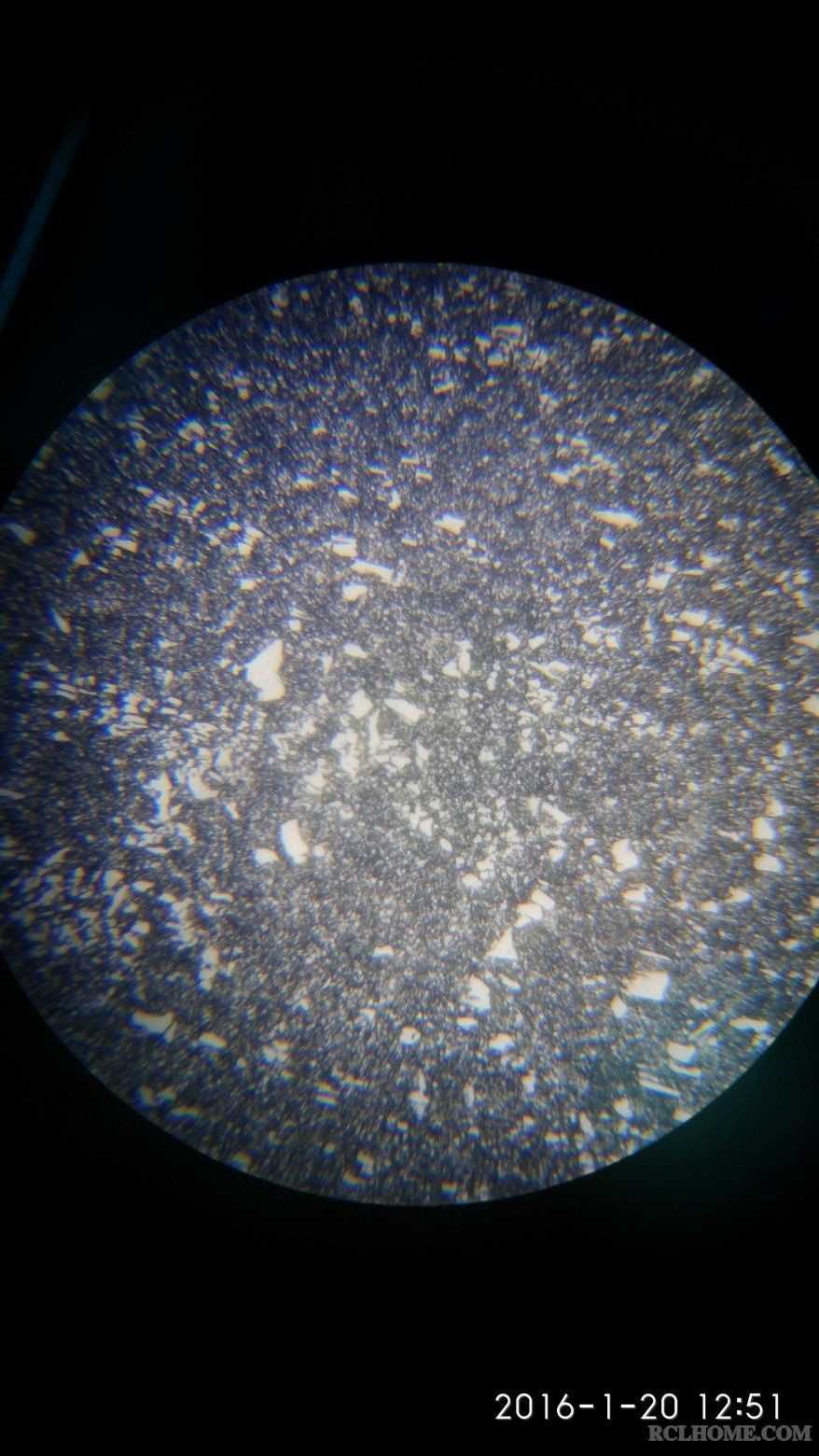

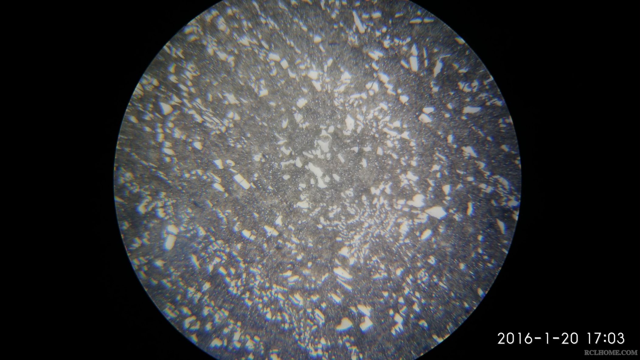

发表于 2016-1-21 12:14:09 | 显示全部楼层
800万摄像头拍了这么好!我用小米NOTE1300万像素和水果6 拍了都没有这样效果啊,跪求石大神攻略~~
400倍cr12
400倍cr12
400倍cr12mov
400倍cr12mov
