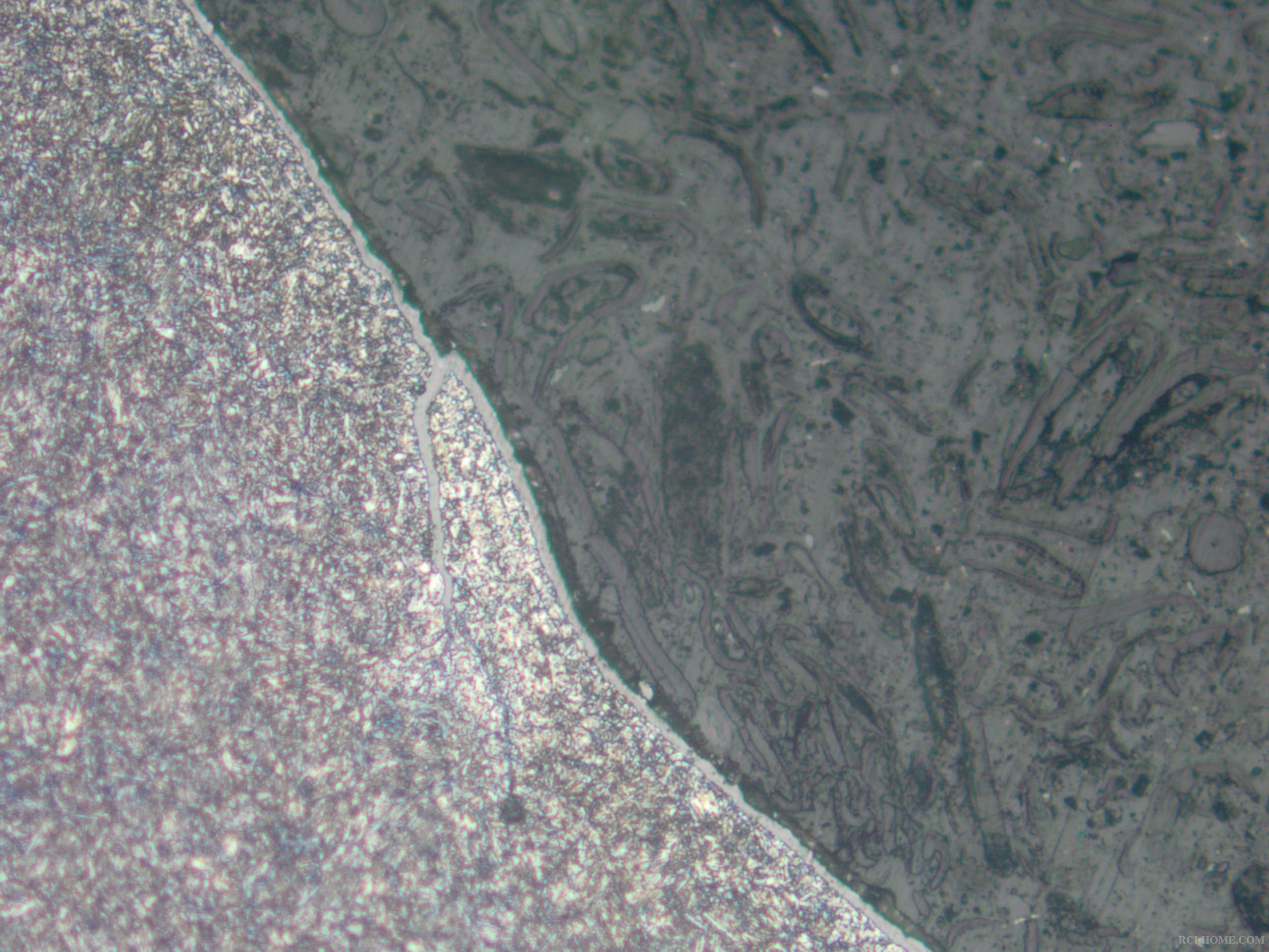

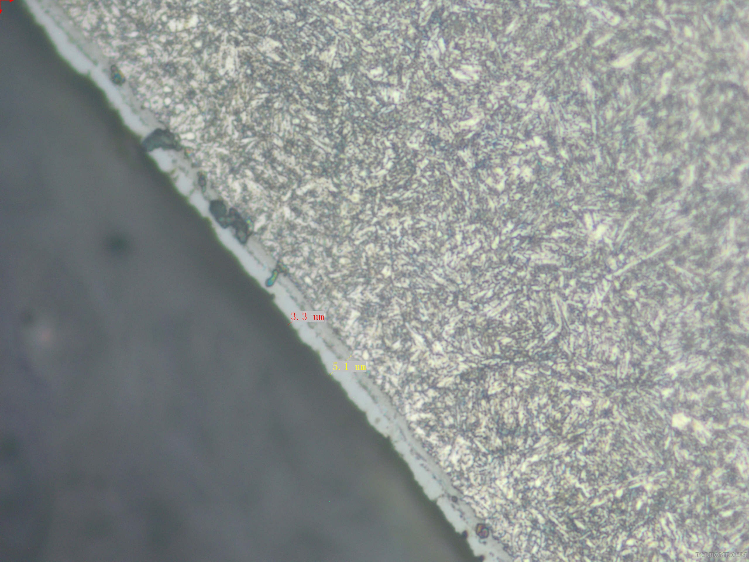

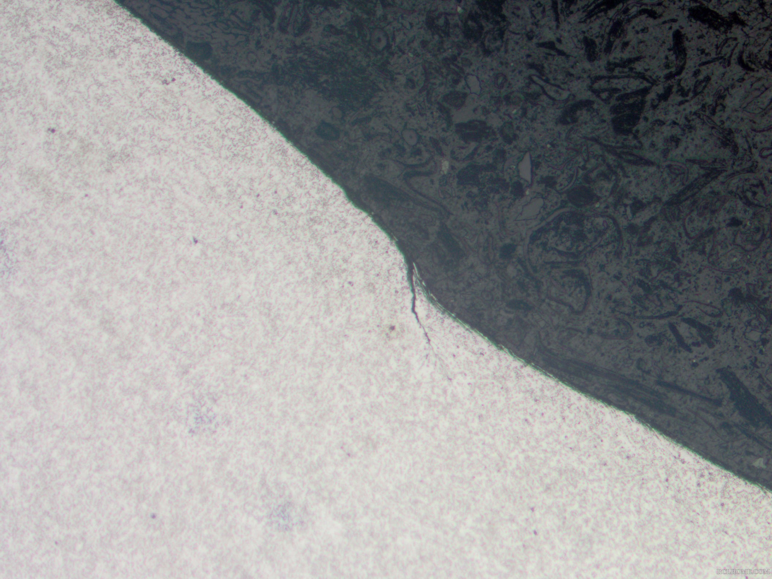

 楼主| 发表于 2014-6-9 14:13:59 | 显示全部楼层
1000X下看,表面有层非马层,几个微米厚。
心部未见未溶球状碳化物。
晶粒度未测,实验室苦味酸用完了,没去买{:soso__3110130392203091378_3:}

发表于 2014-6-9 14:22:01 | 显示全部楼层
吉祥如意 发表于 2014-6-9 14:18
味道应该很不错。
金相上没有发现异常情况?
金相图片上来了  组织还可以。

 楼主| 发表于 2014-6-9 14:52:33 | 显示全部楼层
吉祥如意 发表于 2014-6-9 14:47
请铁匠童鞋确认下是金属滑稽层,还是脱碳层?
铁匠觉得有可能是高温油附着在零件表面没洗干净,有的地方有这层膜,有的视野里没有

 楼主| 发表于 2014-6-9 15:41:43 | 显示全部楼层
吉祥如意 发表于 2014-6-9 15:14
请铁匠明察图片中各类组织的色彩。
400X,深腐蚀。

发表于 2014-6-10 00:35:13 | 显示全部楼层
 楼主| 发表于 2014-6-10 08:31:35 | 显示全部楼层
刚开头接到这个任务,我是觉得有两种可能,奥氏体化温度太低,或者表面脱碳造成的性能下降。
看了金相,发现不存在以上两种现象,仔细比较也只能说表面略微贫碳,不可能造成那么大的差别,显微镜下再仔细看了一遍,突然停在25楼照片的视场里,发现了这个裂纹。
重新把样抛光,不腐蚀,找不到25楼视场了,不过有了新的发现。

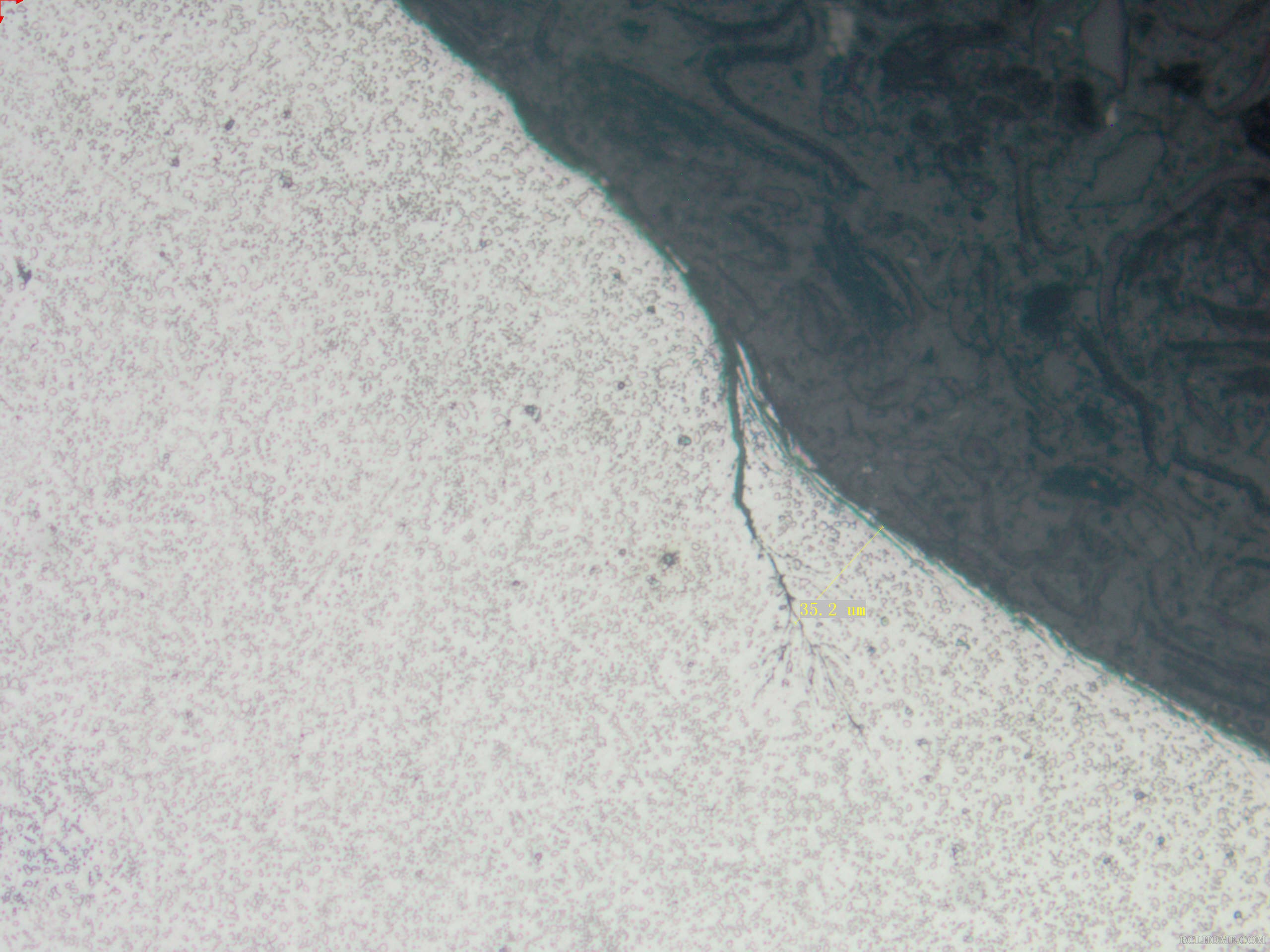

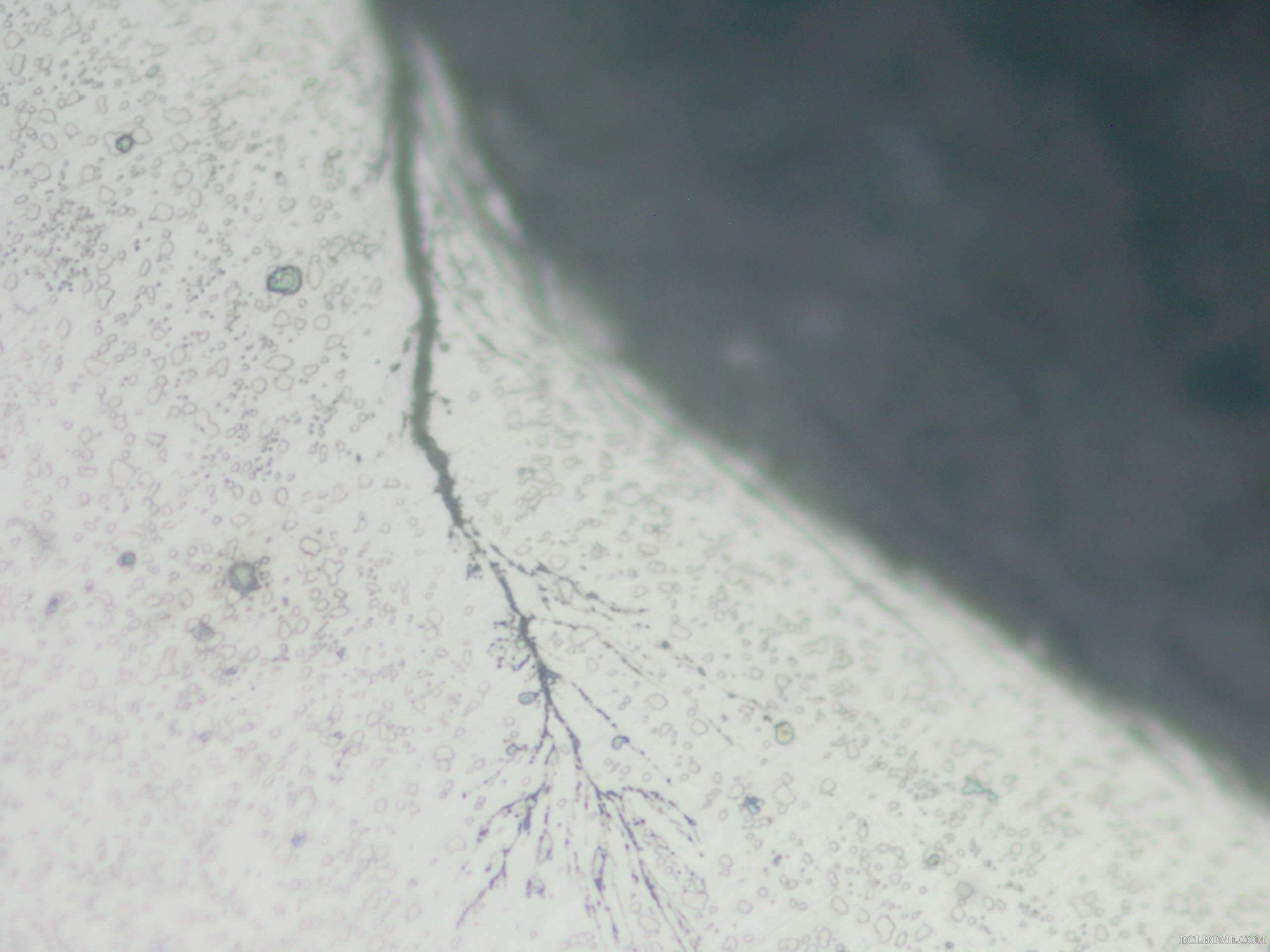

 楼主| 发表于 2014-6-10 08:46:38 | 显示全部楼层
腐蚀后的情况是:
发表于 2014-6-10 09:42:49 | 显示全部楼层
aaron01 发表于 2014-6-10 08:46
腐蚀后的情况是:
是折叠所致。
裂纹周边仍然有氧化现象,“硬”是白了。

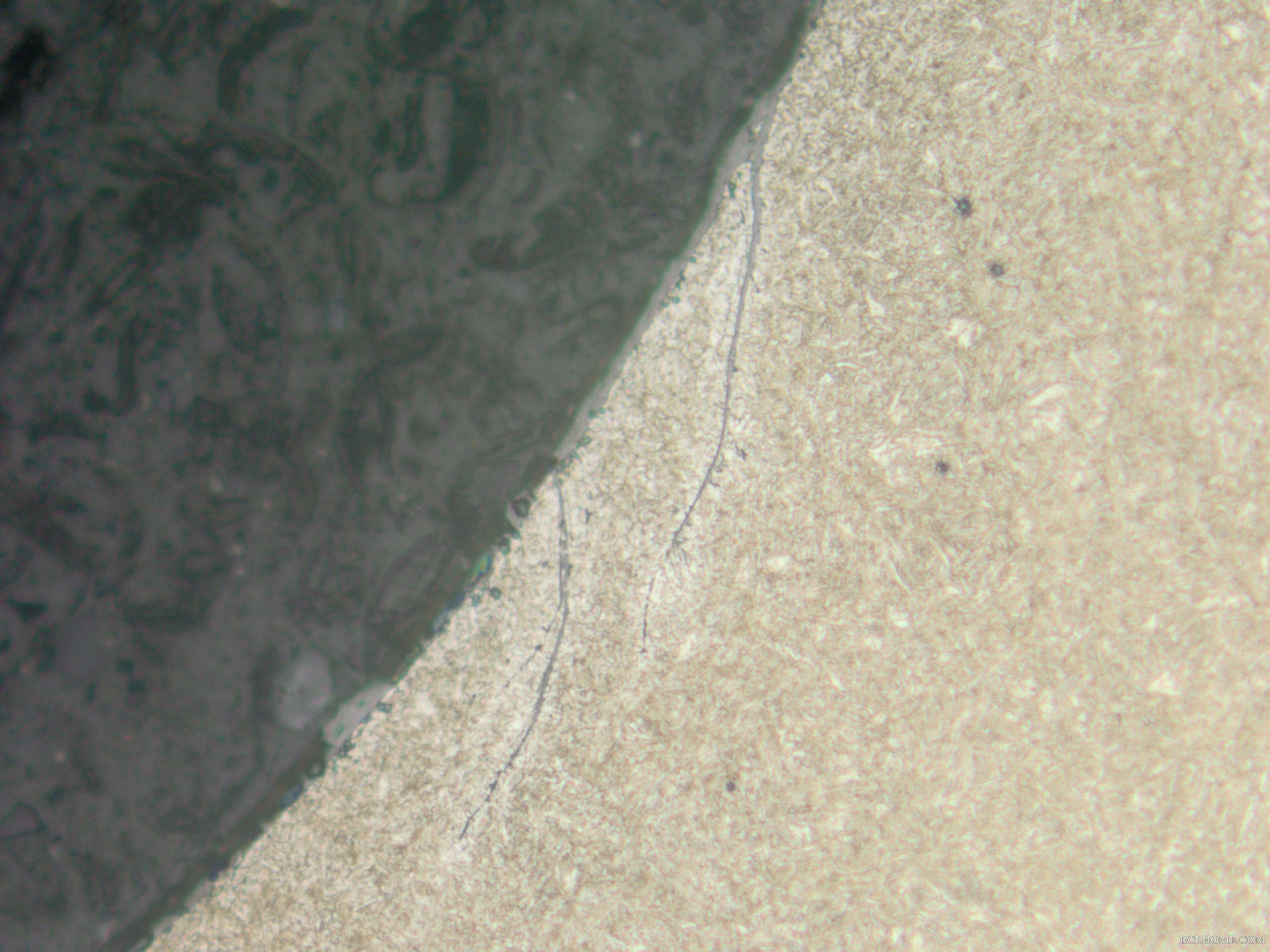

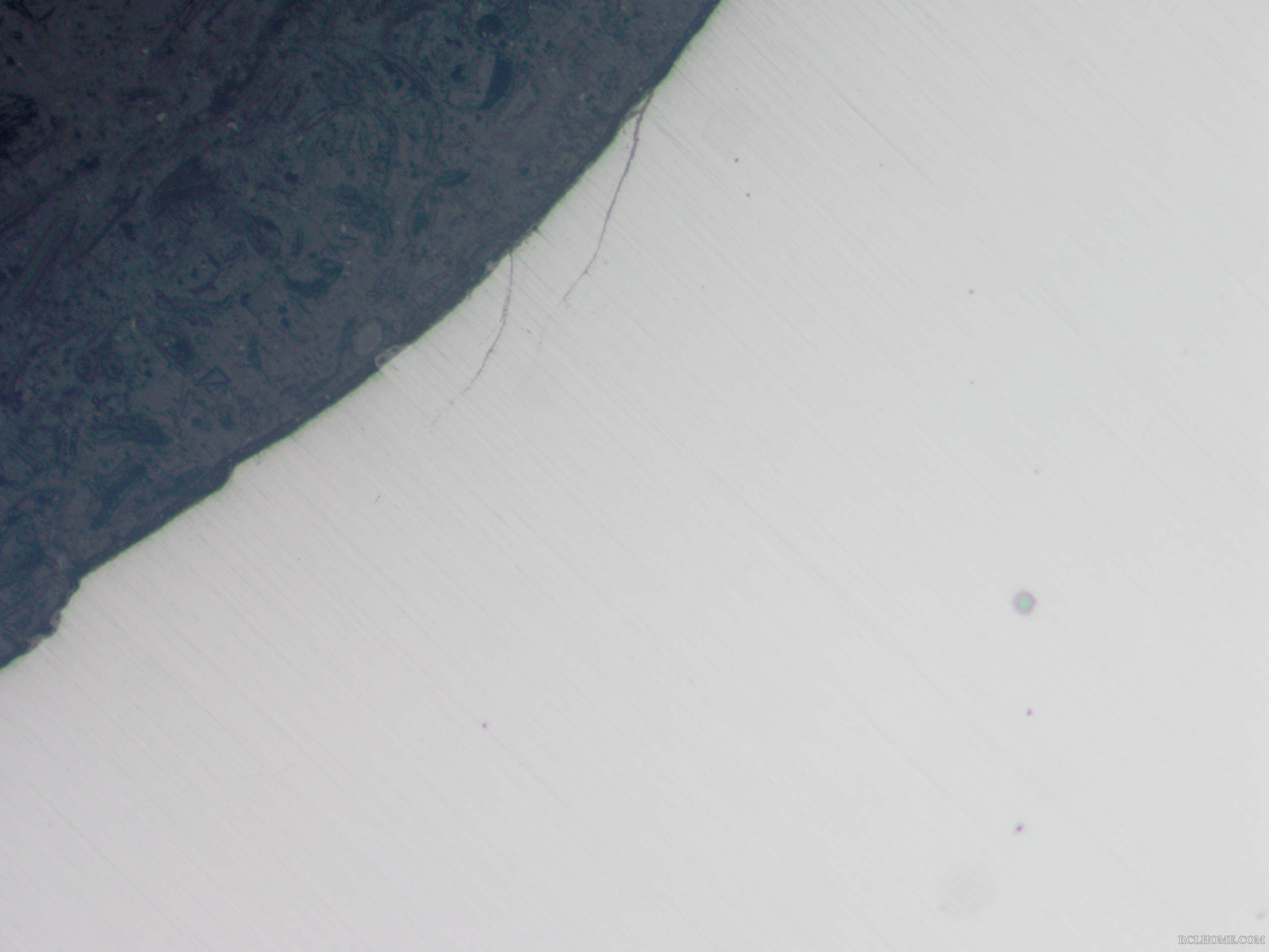

 楼主| 发表于 2014-6-10 13:43:04 | 显示全部楼层
这个膜最厚的地方才5微米厚度,打硬度有什么用?
发现裂纹情况后,在没做的零件里,随手抽了件,检测,又有发现了:
发表于 2014-6-10 14:11:32 | 显示全部楼层
都是一个类型。
个人认为:冲压折叠所致。
 楼主| 发表于 2014-6-10 14:16:20 | 显示全部楼层
吉祥如意 发表于 2014-6-10 14:11
都是一个类型。
个人认为:冲压折叠所致。
等一下哦,看看那个裂纹里是不是有脱碳?
应该是球化退火之前就存在这个裂纹了!
发表于 2014-6-10 14:32:21 | 显示全部楼层
aaron01 发表于 2014-6-10 14:16
等一下哦,看看那个裂纹里是不是有脱碳?
应该是球化退火之前就存在这个裂纹了! ...
前面你不是认为最多是贫碳吗?
不管白魔还是红魔,首先可确定是热前的缺陷。
后面的图片再浸蚀深些看看。

发表于 2014-6-10 14:36:20 | 显示全部楼层
aaron01 发表于 2014-6-10 14:34
我从第一张照片(地板楼)上,看到的是热处理(淬火过程)的碳浓度控制的还是不错的。 ...
那么25楼的图片说明了什么?
 楼主| 发表于 2014-6-10 14:39:23 | 显示全部楼层
吉祥如意 发表于 2014-6-10 14:36
那么25楼的图片说明了什么?
25楼照片,人字形裂纹处表面有脱碳,其他部位,表面仅仅是微脱碳而已。
说明脱碳还是在球退的时候发生的。
 楼主| 发表于 2014-6-10 14:41:11 | 显示全部楼层
问题是,微脱碳是不是性能下降的原因呢?
