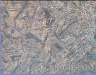

发表于 2014-6-10 16:30:44 | 显示全部楼层 |阅读模式
一笑而过炫耀“之家”风采
618
1550
1550
 楼主| 发表于 2014-6-10 16:32:46 | 显示全部楼层
看附件

发表于 2014-6-10 17:33:52 | 显示全部楼层
不知道放大倍数是多少,感觉有两种可能。第一淬火后未回火或回火不是很充分(这个可能性不大,都是成品不可能不回火);第二浅腐蚀的低碳马氏体。不知道硬度多少?
发表于 2014-6-10 19:08:38 | 显示全部楼层
板条马氏体
发表于 2014-6-10 19:18:05 | 显示全部楼层
低碳钢(或低碳合金钢)强烈淬火。

发表于 2014-6-10 19:37:47 | 显示全部楼层
所以因为 发表于 2014-6-10 19:18
低碳钢(或低碳合金钢)强烈淬火。
支持您的看法
马老师好,感谢支持。  发表于 2014-6-10 19:40

发表于 2014-6-10 19:41:13 | 显示全部楼层
   应当在930度左右急冷淬火吧。
发表于 2014-6-10 19:46:09 | 显示全部楼层
马老好!因为材料不知道,无法预测工艺,但是毫无疑问是低碳钢,至于含碳量是多少,难说。实话实说,我不太喜欢这种用图片来猜工艺和材料的游戏。

 楼主| 发表于 2014-6-11 09:12:21 | 显示全部楼层
清淡 发表于 2014-6-10 17:33
不知道放大倍数是多少,感觉有两种可能。第一淬火后未回火或回火不是很充分(这个可能性不大,都是成品不可 ...
400X               硬度HRC  53±1

 楼主| 发表于 2014-6-11 09:17:08 | 显示全部楼层
伯龙马 发表于 2014-6-10 19:41
应当在930度左右急冷淬火吧。
支持马老,淬火温度应该不会低于900,估计是真空淬火因为不知道材料和工艺所以先猜猜看~过几天会化验材料成分.
一笑而过炫耀“之家”风采
发表于 2014-6-11 09:27:29 | 显示全部楼层
找漏洞 发表于 2014-6-11 09:17
支持马老,淬火温度应该不会低于900,估计是真空淬火因为不知道材料和工艺所以先猜猜看~过几天会化验材 ...
真空淬火采用什么冷却介质?

 楼主| 发表于 2014-6-11 09:29:20 | 显示全部楼层
后续2张继续猜

 楼主| 发表于 2014-6-11 09:30:00 | 显示全部楼层
所以因为 发表于 2014-6-11 09:27
真空淬火采用什么冷却介质?
估计是油或者淬火液

发表于 2014-6-11 09:35:38 | 显示全部楼层
找漏洞 发表于 2014-6-11 09:30
估计是油或者淬火液
如果确实是低碳钢(或低碳合金钢)强烈淬火,采用油或者淬火液的介质,恐怕效果不好,一般采用盐水冷却。

 楼主| 发表于 2014-6-11 09:48:00 | 显示全部楼层
所以因为 发表于 2014-6-11 09:35
如果确实是低碳钢(或低碳合金钢)强烈淬火,采用油或者淬火液的介质,恐怕效果不好,一般采用盐水冷却。 ...
硬度有HRC52左右,碳低不到哪去吧

发表于 2014-6-11 09:56:19 | 显示全部楼层
找漏洞 发表于 2014-6-11 09:48
硬度有HRC52左右,碳低不到哪去吧
从你提供的硬度值看,应该不是低碳钢,差不多是35钢。
发表于 2014-6-11 10:11:16 | 显示全部楼层
低碳钢(或低碳合金钢)强烈淬火。
不象低碳钢。
发表于 2014-6-11 10:15:36 | 显示全部楼层
板条马氏体+针状马氏体。
瞎猜:中碳低合金钢。
发表于 2014-6-11 10:25:49 | 显示全部楼层
吉祥如意 发表于 2014-6-11 10:15
板条马氏体+针状马氏体。
瞎猜:中碳低合金钢。
从硬度值看,应该是中碳低合金钢。
发表于 2014-6-11 10:28:03 | 显示全部楼层
所以因为 发表于 2014-6-11 10:25
从硬度值看,应该是中碳低合金钢。
因不知放大倍数,所以工艺参数保持沉默。
400x  发表于 2014-6-12 09:00
发表于 2014-6-11 10:44:31 | 显示全部楼层
吉祥如意 发表于 2014-6-11 10:28
因不知放大倍数,所以工艺参数保持沉默。
没有问工艺参数的要求
发表于 2014-6-11 10:47:01 | 显示全部楼层
所以因为 发表于 2014-6-11 10:44
没有问工艺参数的要求
不是可以猜工艺吗?
发表于 2014-6-11 10:49:59 | 显示全部楼层
吉祥如意 发表于 2014-6-11 10:47
不是可以猜工艺吗?
放大倍数400.
发表于 2014-6-11 10:57:28 | 显示全部楼层
难道几张图片都是400元。
发表于 2014-6-11 11:03:01 | 显示全部楼层
吉祥如意 发表于 2014-6-11 10:57
难道几张图片都是400元。
就当是吧?
发表于 2014-6-11 11:39:01 | 显示全部楼层
越整越复杂了,还是搬个小板凳坐下听讲吧。
看看下面这张对比图  发表于 2014-6-13 08:47

 楼主| 发表于 2014-6-13 08:48:21 | 显示全部楼层
这是对比图
一笑而过炫耀“之家”风采
发表于 2014-6-13 09:02:51 | 显示全部楼层
问一下:漏洞先生,两张图片可是同一时间,用同种腐蚀液,同一台显微镜拍摄的?
同样的腐蚀液同样的显微镜,不是同一时间腐蚀的,后面的是猜工艺做出来的,材料不一样  发表于 2014-6-15 18:56
