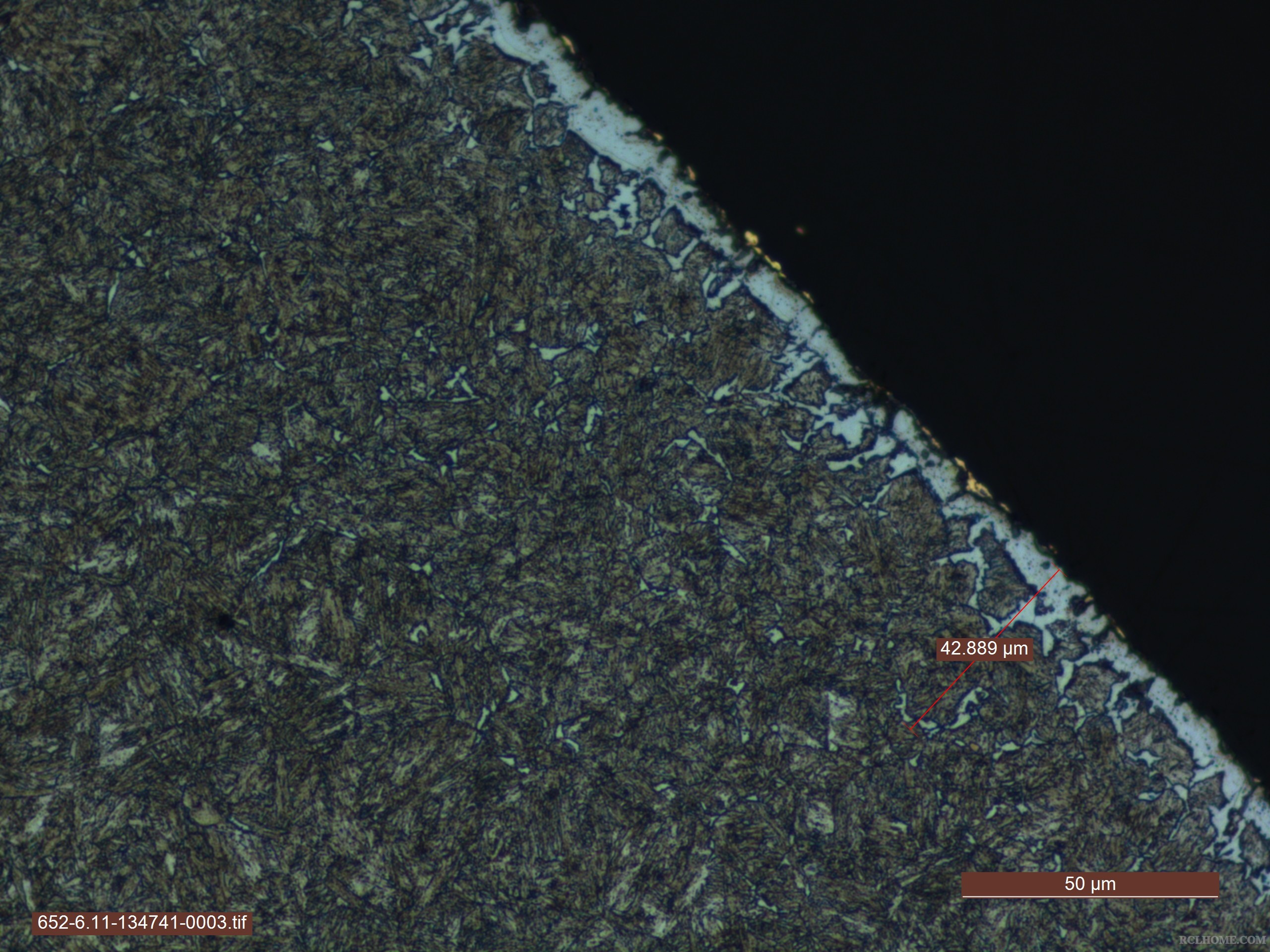

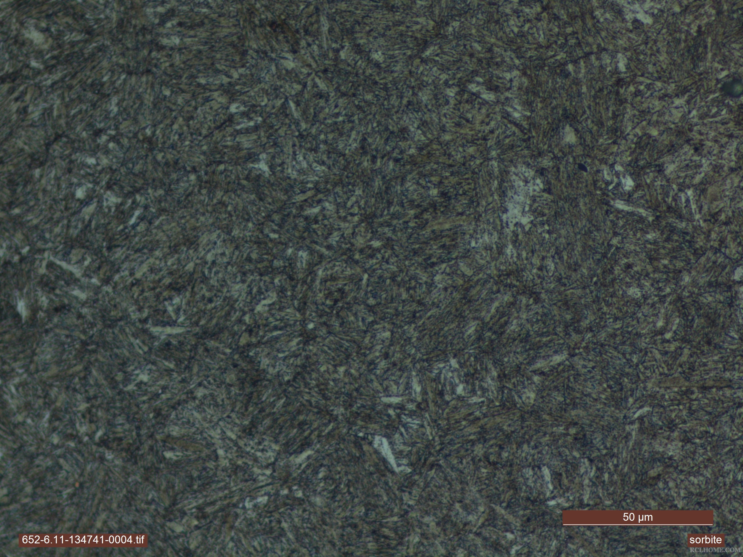

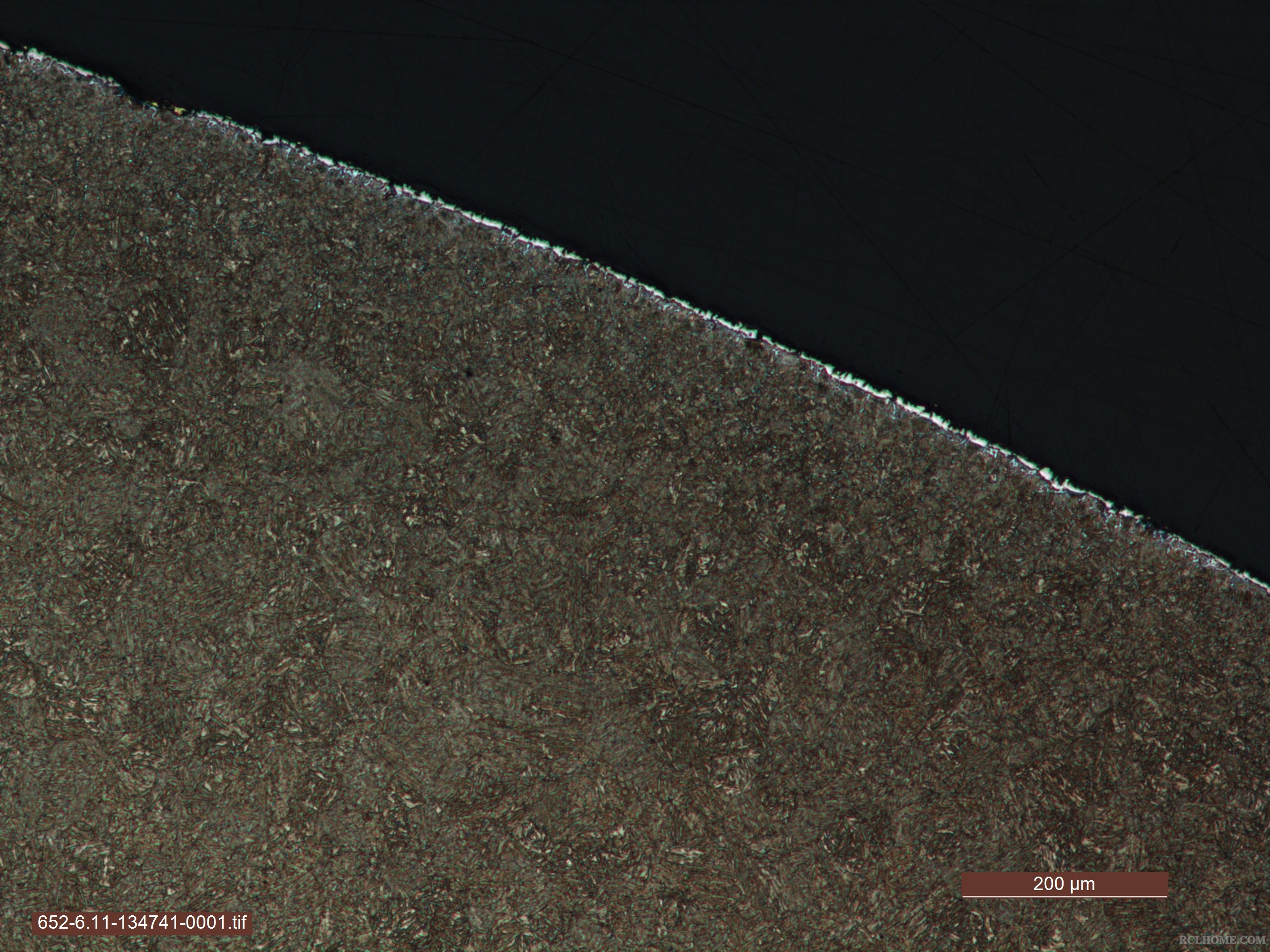

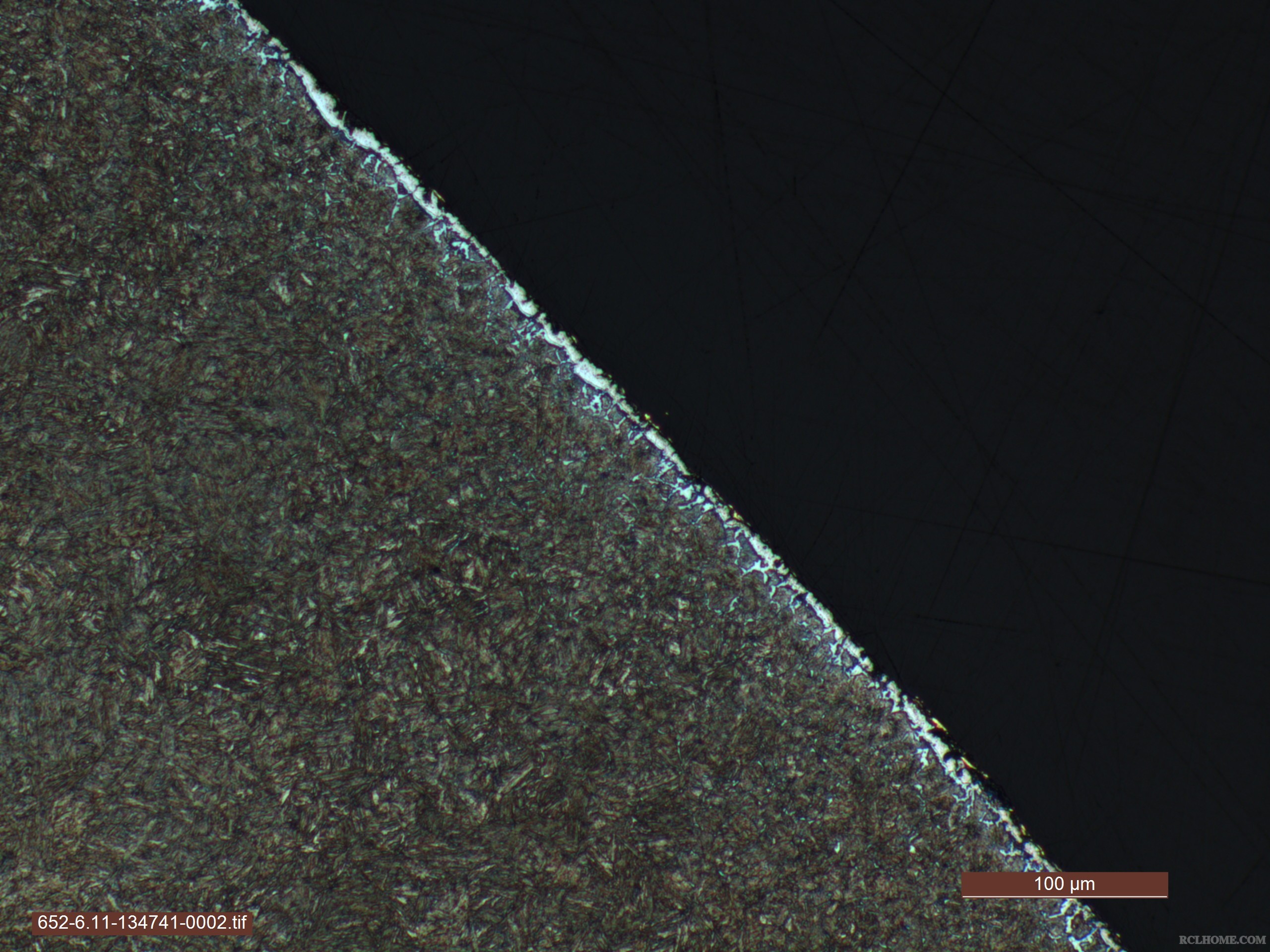

发表于 2014-6-11 10:37:08 | 显示全部楼层 |阅读模式
材料28B2
螺栓10.9
规格M16*2.0*285

 楼主| 发表于 2014-6-11 10:38:12 | 显示全部楼层
除磷不干净。。。。
发表于 2014-6-11 10:45:07 | 显示全部楼层
渗透能力蛮强啊。

发表于 2014-6-11 14:03:03 | 显示全部楼层
这个前面应该是有磷化工序的,清洗不干净导致后续淬火过程产生磷共晶的出现
清淡 + 10 不管对否,让我有了新的认识
办法总比问题多,老老实实作人,踏踏实实做事。
发表于 2014-6-11 22:02:57 | 显示全部楼层
junjingli 发表于 2014-6-11 14:03
这个前面应该是有磷化工序的,清洗不干净导致后续淬火过程产生磷共晶的出现 ...
那个白色的是磷共晶啊?我一直以为是脱碳。
发表于 2014-6-11 22:06:13 | 显示全部楼层
大家对白色的怎么看?我以前发过类似的图片,我一直以为脱碳,看来有可能是错的!

发表于 2014-6-11 22:22:36 | 显示全部楼层
不能排除脱碳。这需要把表面剥层进行p含量分析,才能定性的。
磷共晶是神马东东,要是磷化物我还有兴趣去查查铁磷相图,磷共晶应该可以免掉这个步骤了。
共晶乃是从L-----A+B+....,的相变,这个工件不可能熔化8?
清淡 + 10 很给力!
37
333
1725
1725
发表于 2014-6-11 22:24:31 | 显示全部楼层
目前来说,白色的是碳化物都有可能的。这需要进一步验证。呵呵。。。。。。
发表于 2014-6-12 07:34:26 | 显示全部楼层
磷共晶是神马东东,要是磷化物我还有兴趣去查 ...
对哦。所谓共晶就像铁碳相图含碳量4.3处液相向固相转变的共晶点。磷共晶不知道怎么转变的。

发表于 2014-6-12 20:30:00 | 显示全部楼层
去磷不干净,表面白色的是磷化物,金属内部白色的可能是铁素体。

发表于 2014-6-14 22:32:14 | 显示全部楼层
线材都经过磷化的,使材料表面变的光滑,有利于螺丝成型。在我们热处理之前必须用NaOH溶液去除掉磷化层,假如除磷不干净,淬火后工件表面就会产生这种白层,这个层白层应该是磷和铁化合物,老师可以帮忙查查铁磷二元相图,给大家看看!
