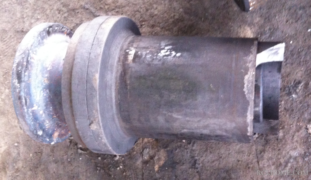

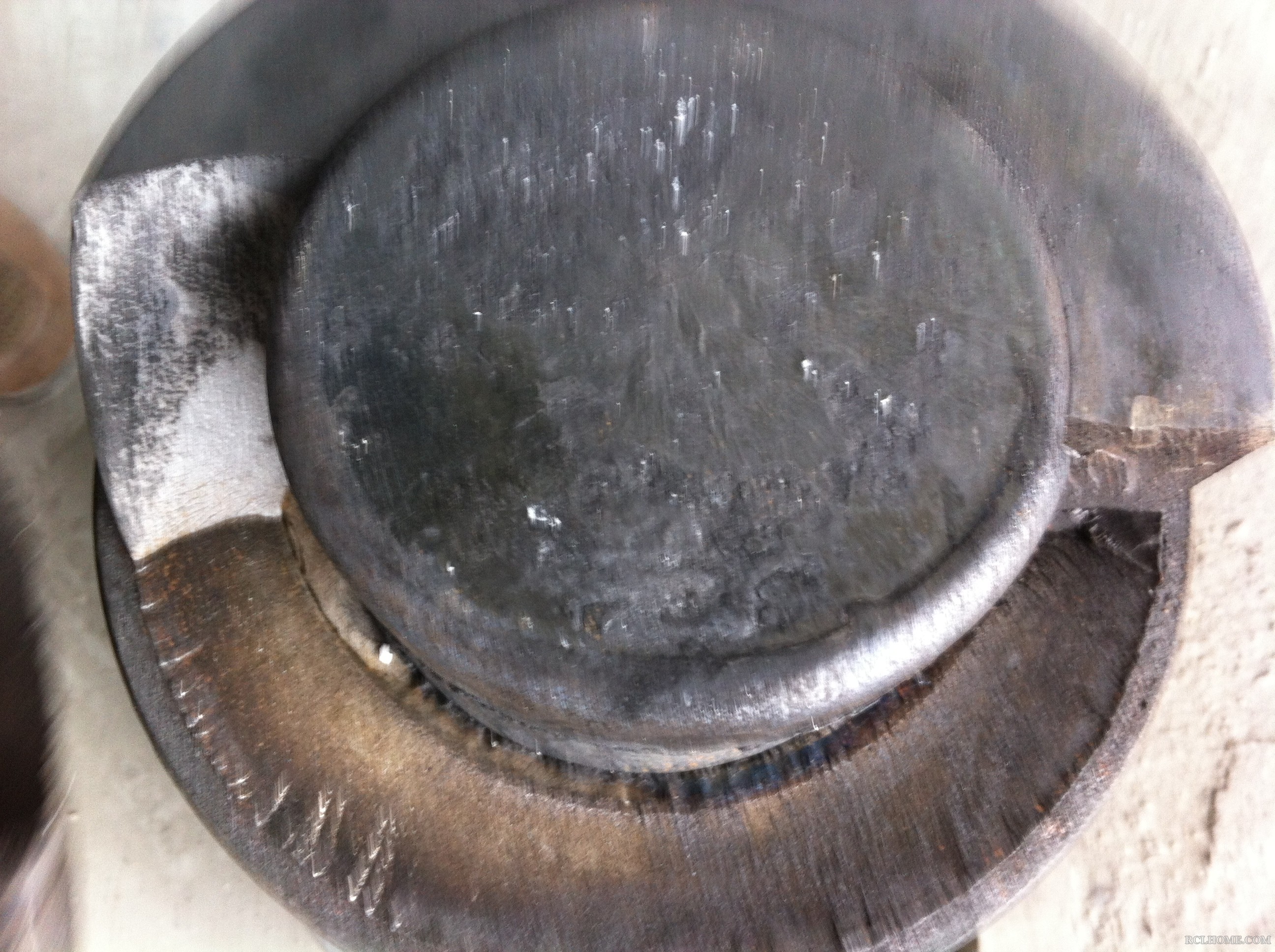

        看图

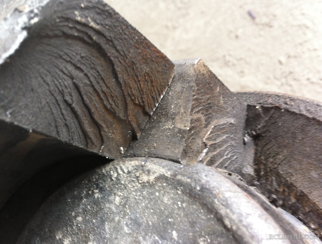

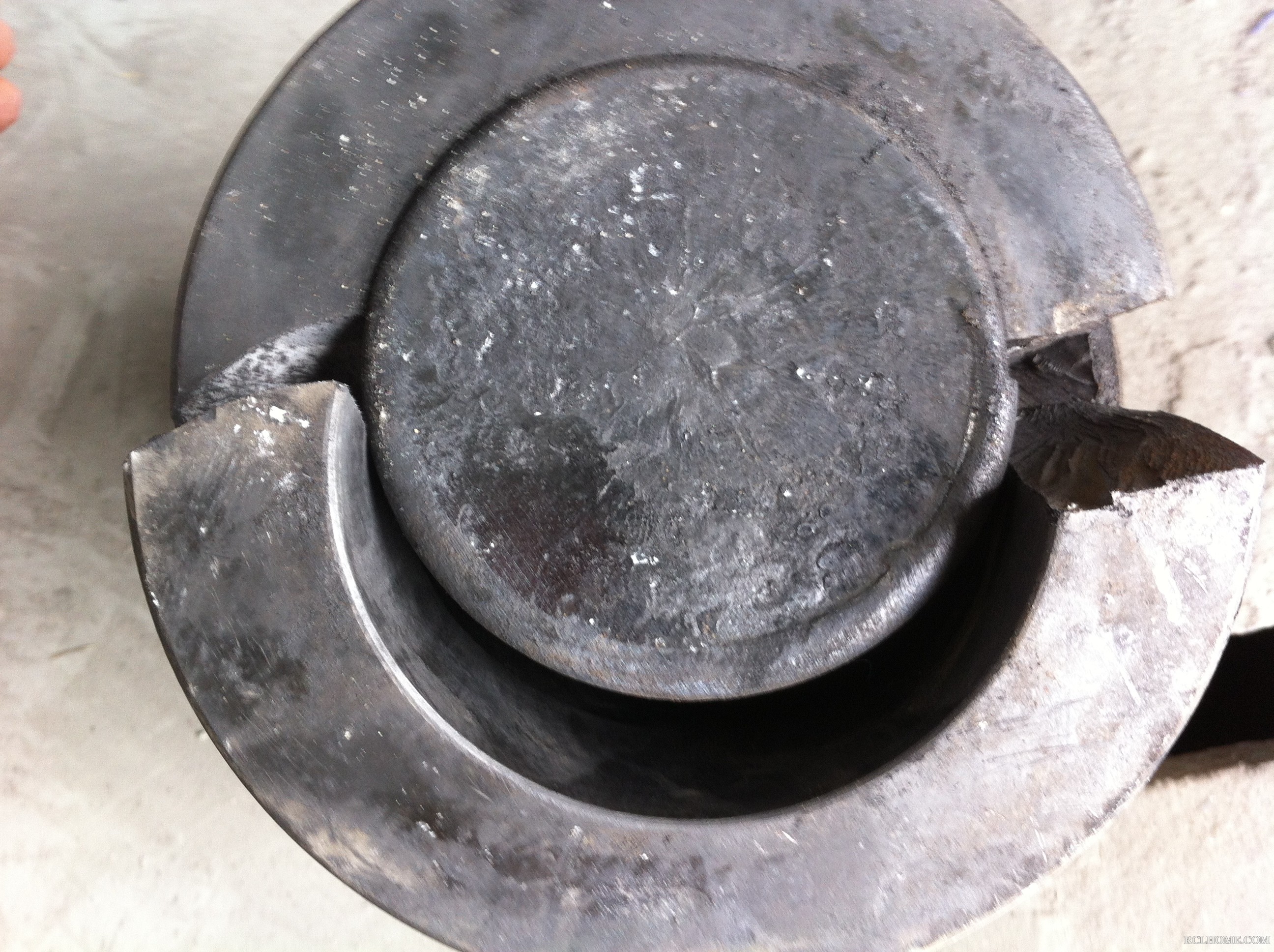

         这里还有一幅

模具失效原因多多,说说详细情况。
发表于 2014-6-15 21:56:58 | 显示全部楼层
可以理解为设计问题。

发表于 2014-6-16 07:58:28 | 显示全部楼层
能不能把断口处给给一个特写 ?

Wangqinghua196 发表于 2014-6-15 21:56
可以理解为设计问题。
       龟叔以为,设计存在的缺陷在那里?
 楼主| 发表于 2014-6-16 14:04:52 | 显示全部楼层
Crazy-H 发表于 2014-6-16 07:58
能不能把断口处给给一个特写 ?
          这个,我需要看看失效模具是否还在,如果还在,可以重拍两幅

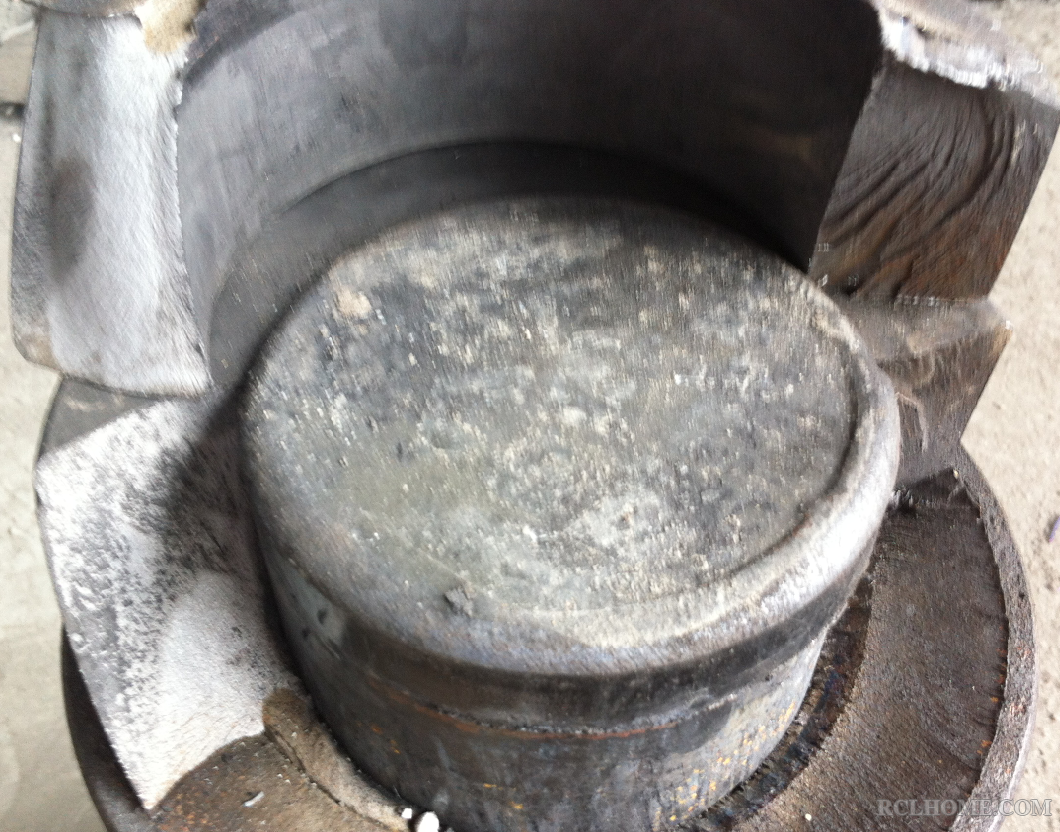

 楼主| 发表于 2014-6-16 17:31:09 | 显示全部楼层
能不能把断口处给给一个特写 ?
断口(01)

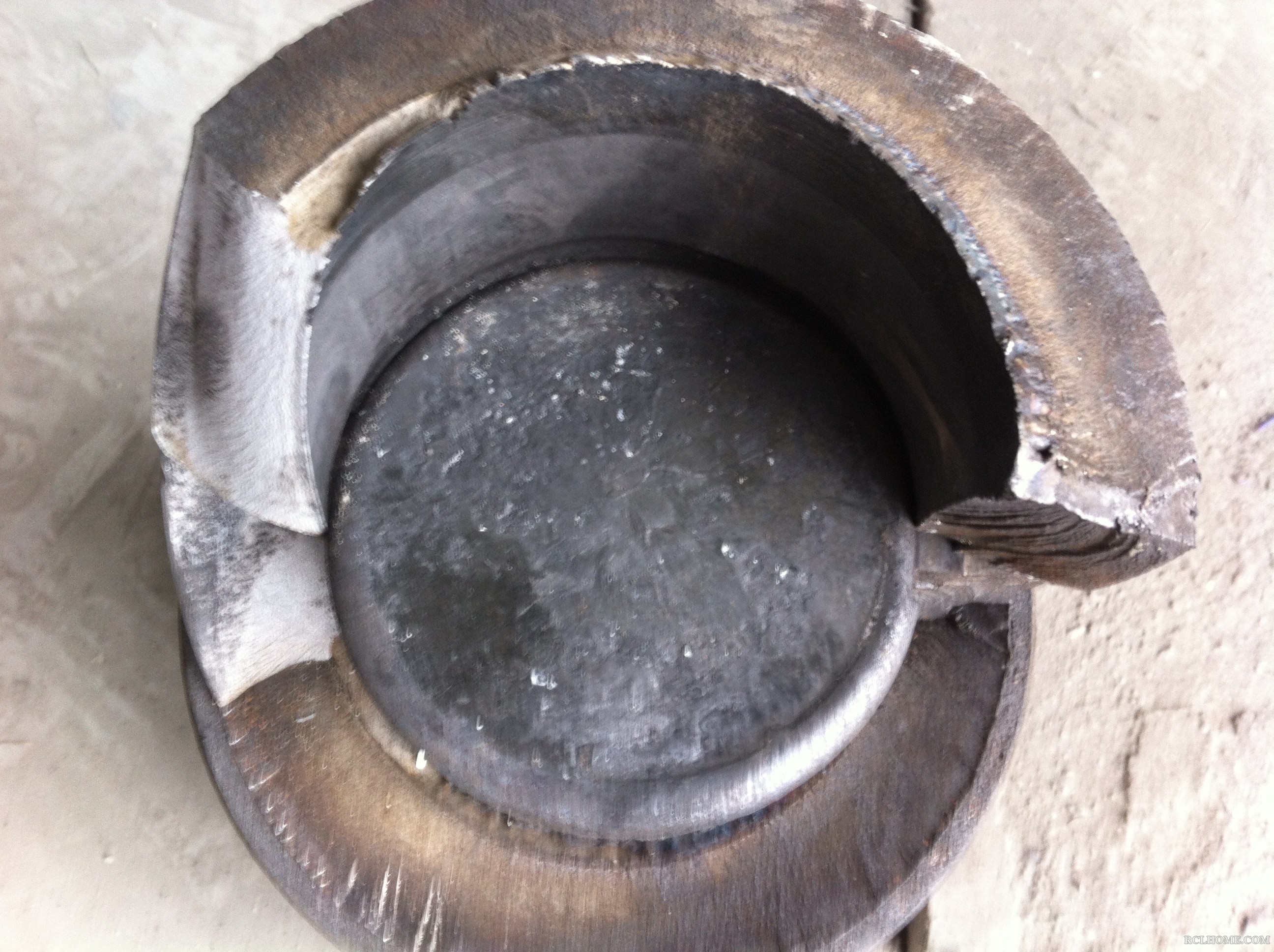

 楼主| 发表于 2014-6-16 17:32:00 | 显示全部楼层
断口(02)

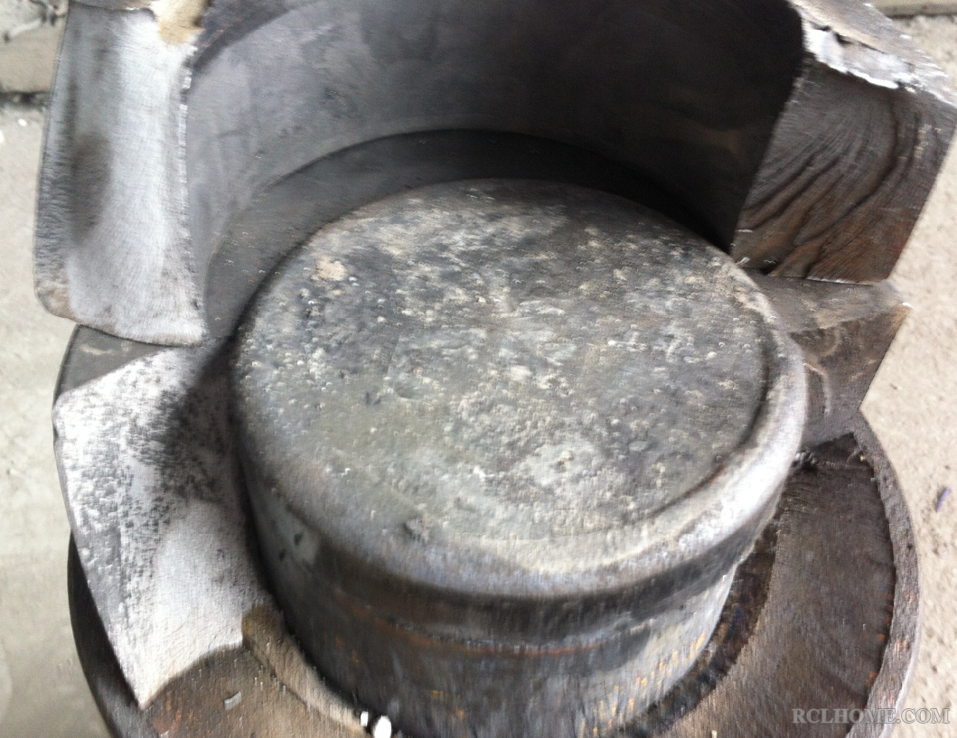

 楼主| 发表于 2014-6-16 17:32:52 | 显示全部楼层
断口(03)

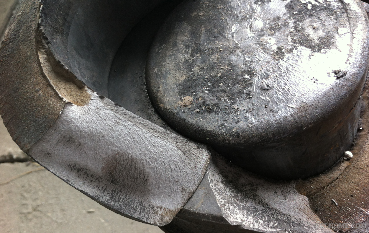

 楼主| 发表于 2014-6-16 17:33:45 | 显示全部楼层
断口(04)

发表于 2014-6-21 10:50:42 | 显示全部楼层
把断口作个金相分析,其晶粒肯定很粗.
